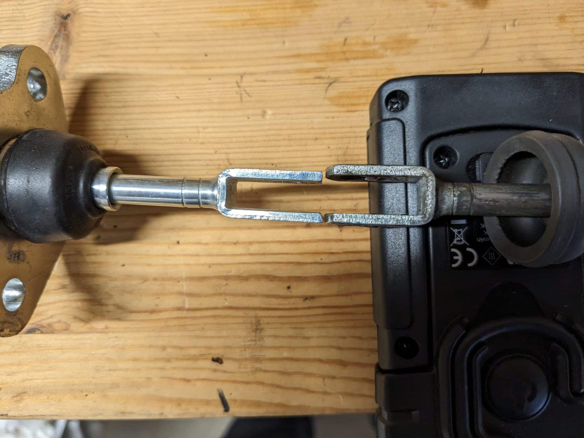

                        Det blev en ny huvudcylinder och efter det fungerar kopplingen. Bytet blev inte rakt av då gaffeln på stötstången var för smal för pedalen och jag byta till stången från den gamla cylindern.

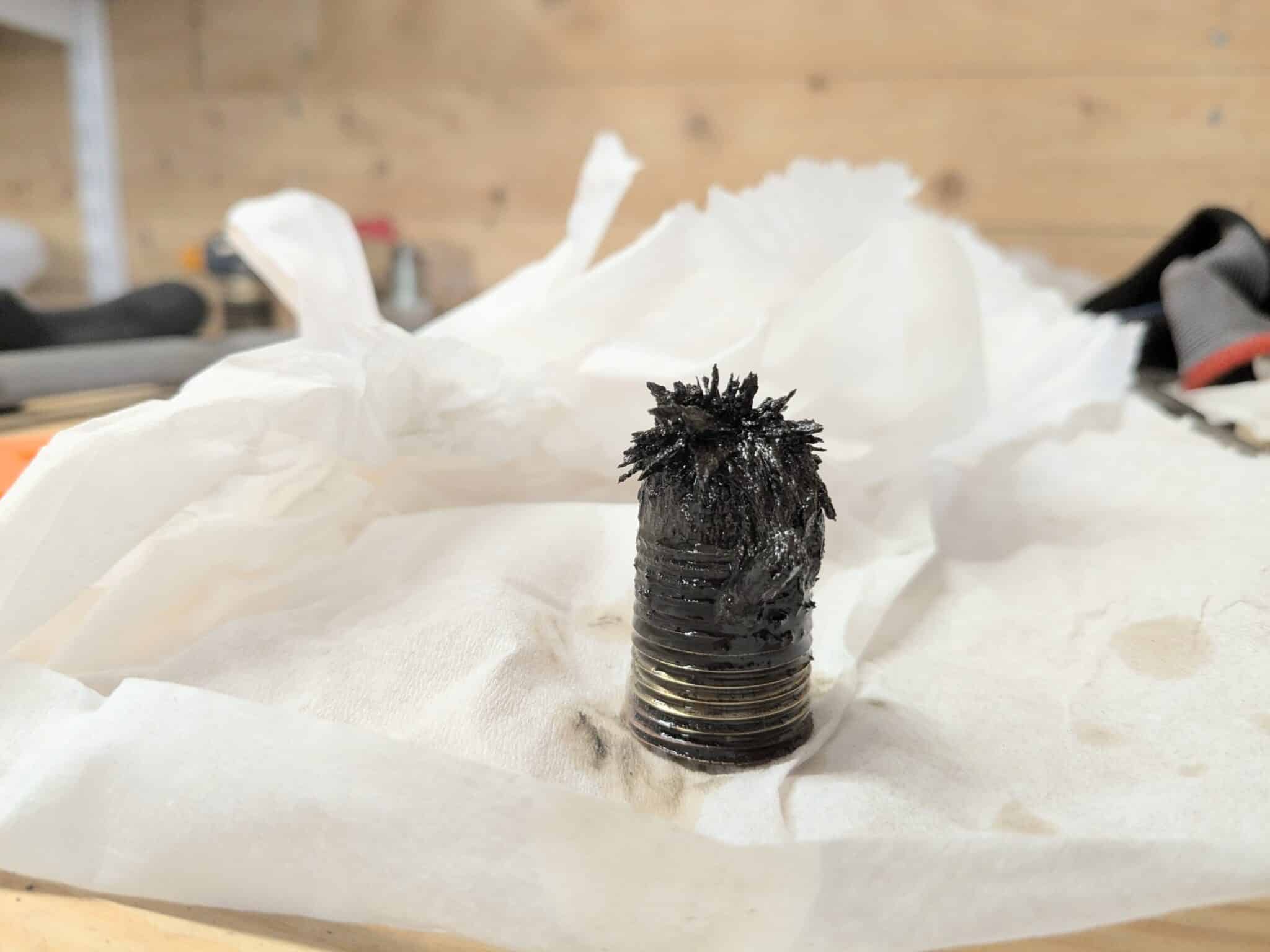

                        Sen har jag bytt olja i växellådan. det var tydligen på tiden att döma av mängden spån på oljepluggarna. Undrar hur lådan mår egentligen…
                        PXL_20240701_130835012
                        Den som konstruerat pluggarna på tidiga 99or skulle jag vilja ta ett samtal med. Vet inte hur många skruvar jag massakrerat med vinkelslipen för att få till ett eget ”specialverktyg” som passar och inte glappar alltför mycket. Den bakre pluggen satt dessutom som berget och var rejält deformerad när jag väl fått loss den. Som tur var hade jag en i reserv annars hade jag nog inte vågat vålda loss den.

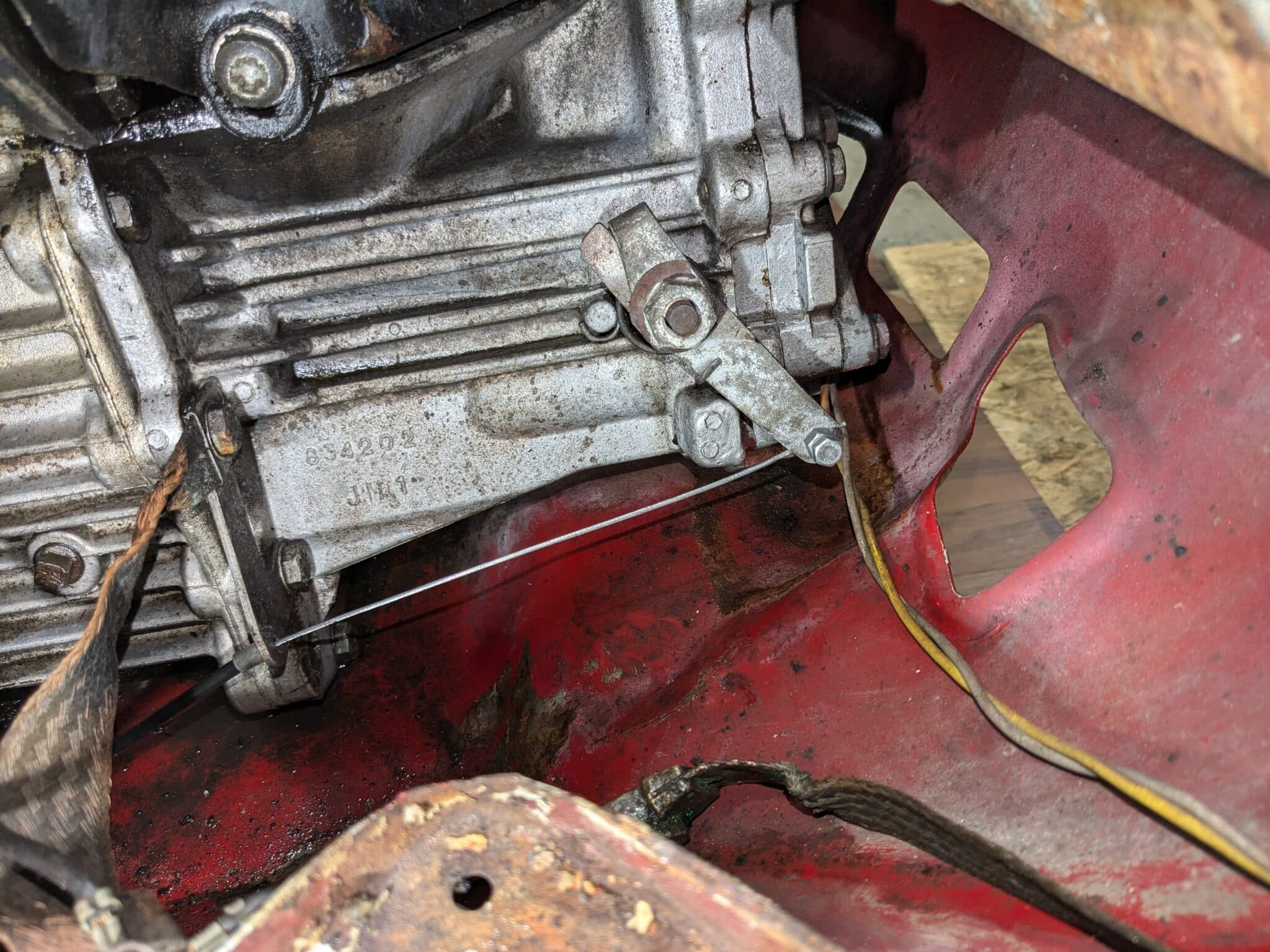

                              Så var det bekräftat att frihjulet inte fungerar. Kabeln för i/urkoppling av frijulet låg lös på botten av motorrummet så det var ju vad man kunde misstänka. Wiren var sliten och lite fransig så ändå ett visst hopp om att den lossnat och man sedan inte brytt sig eller aldrig använde frihjulet.
                              Med ny wire och lite andra småpryttlar var det dags för en provkörning som snabbt visade att det inte fungerade. När jag gasar varvar motorn fritt och ingen tendens till att frihjulet ska greppa. Det förvånar mig lite. Trodde att ett trasigt frihjul skulle bråka och väsnas en hel del.
                              Eftersom jag inte vet hur det ska vara är det inte säkert att jag justerade wiren rätt. Jag spände den så att det var någon millimeters glapp med spaken i låst läge. Så här ser det ut.

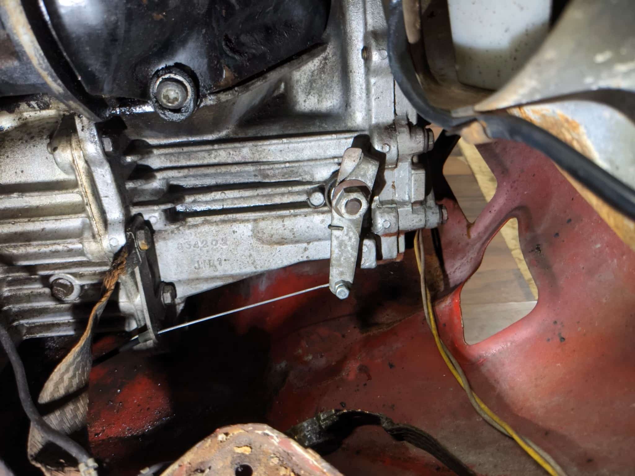

                              Och med spaken i frihjulsläge ser det ut så här.
                              PXL_20240817_192828446_exported_1973_1723922988728
                              Ser det rätt ut?
