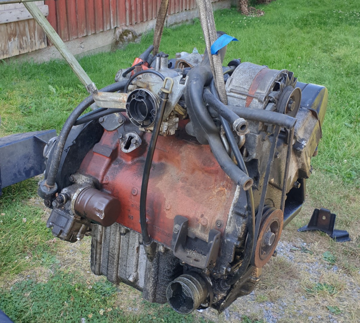

juli 26, 2021 kl. 09:26 #486599Blev ett ryck i helgen!
Målet var att få i en motor med manuell låda, blev en 4vxl till att börja med. Lite mod krävdes för att allt skulle passa då de inte är ”rätt” utan en lite för ny modell genrör osv (detta har pappa bättre kolla på).(Före tvätt)
De va härligt att allt gick runt, och en otrolig känsla när den väl gick igång! Bränslepump kan nog inne på sista åket så lite mer pill väntar framöver!
Ska försöka länka film på uppstart!
