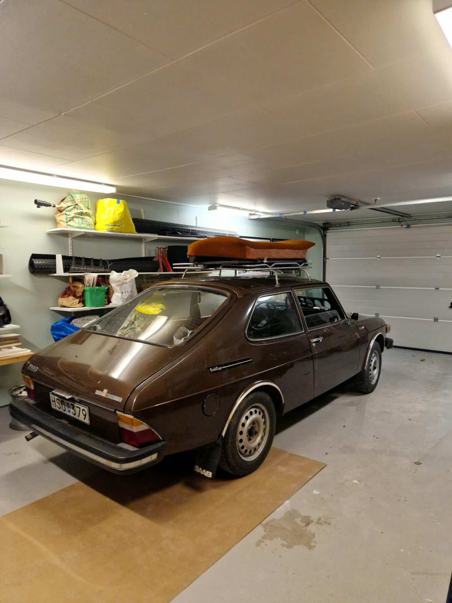

      Efter husköp så kunde jag äntligen ställa in den i mitt egna garage!! Nästa blir bromsar, har renoverade ok fram och nya bak som ska på så man kan rulla ut och in den som man vill. Bytt lister runt dörrar då den tatt in vatten och de blev mycket bättre efter de men behöver mjuka upp dom lite innan de är 100% tätt! Sen blir de att byta vattenpumpen så man kan fylla på glykol så den kan stå ute även om de är kallt.
