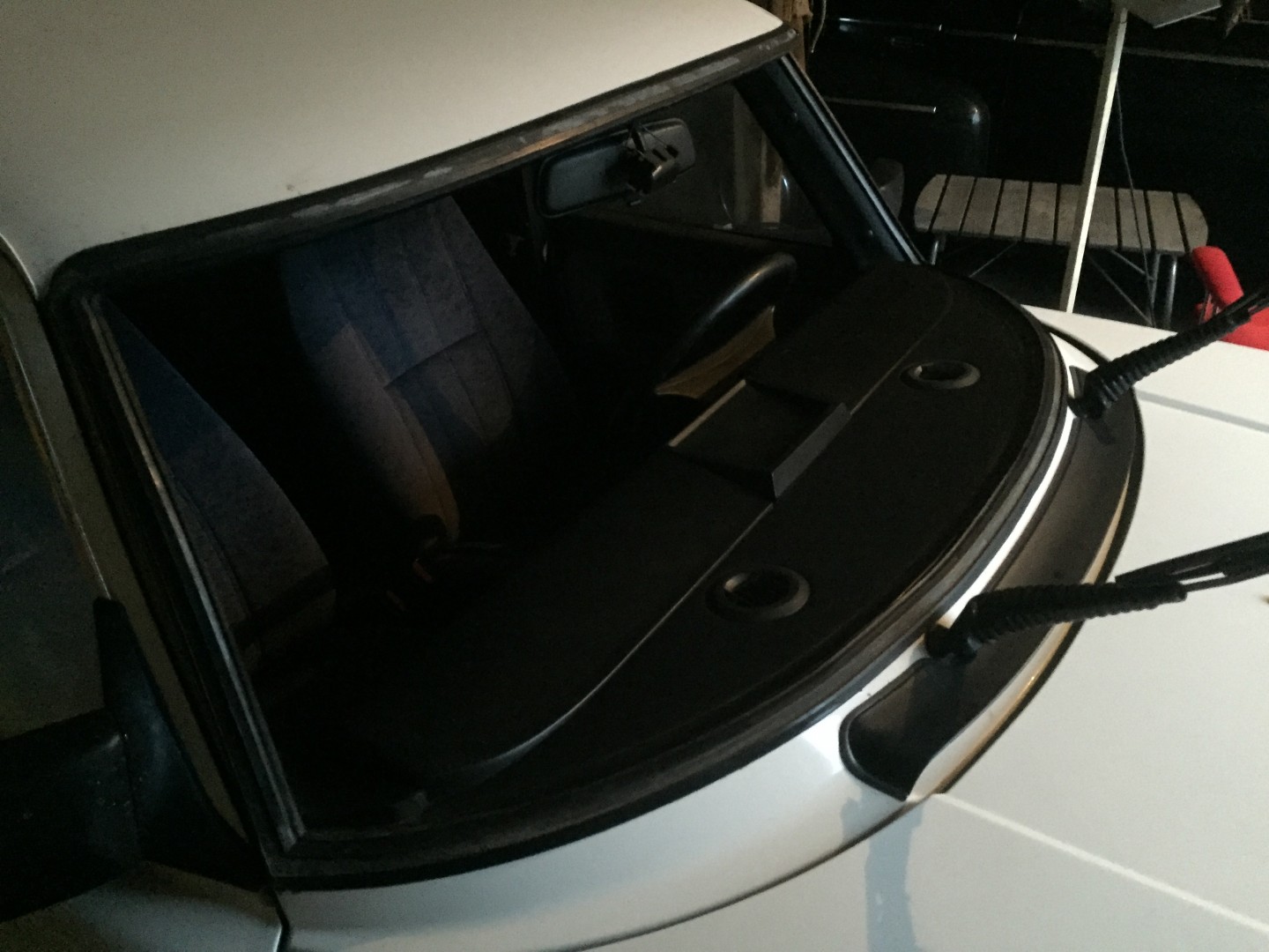

              april 24, 2016 kl. 13:38 #396428
              Slänger in lite bilder sen renoveringen av innertaket ?
              image-7
              image-8
              image-9
              image-10
              image-11
              image-12
              image-13
              image-14
              image-15
              image-16
              image-17
              Avslutar bilderna med en bild på den tidsenliga kasettradion, Blaupunkt MR 24 ?

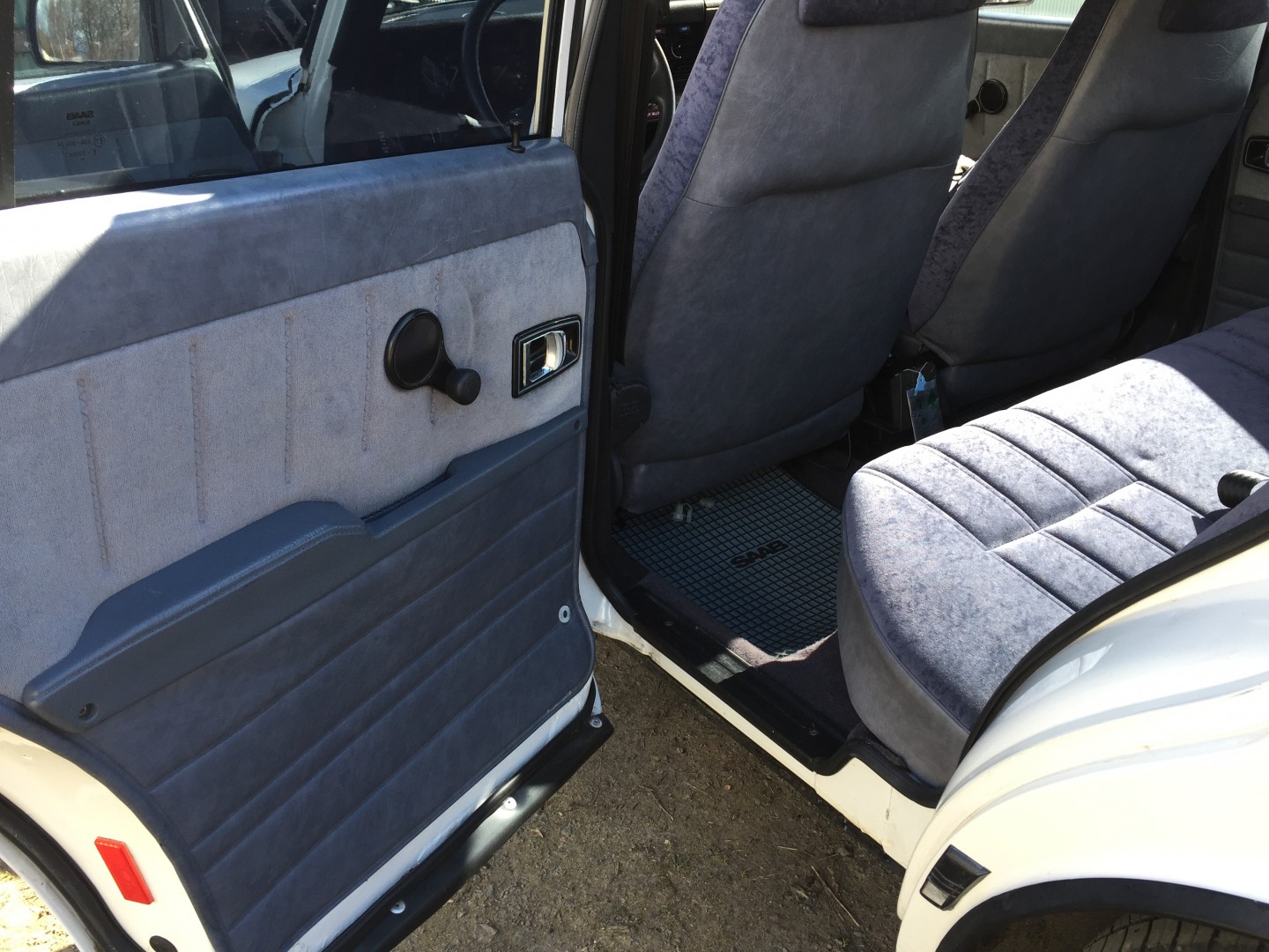

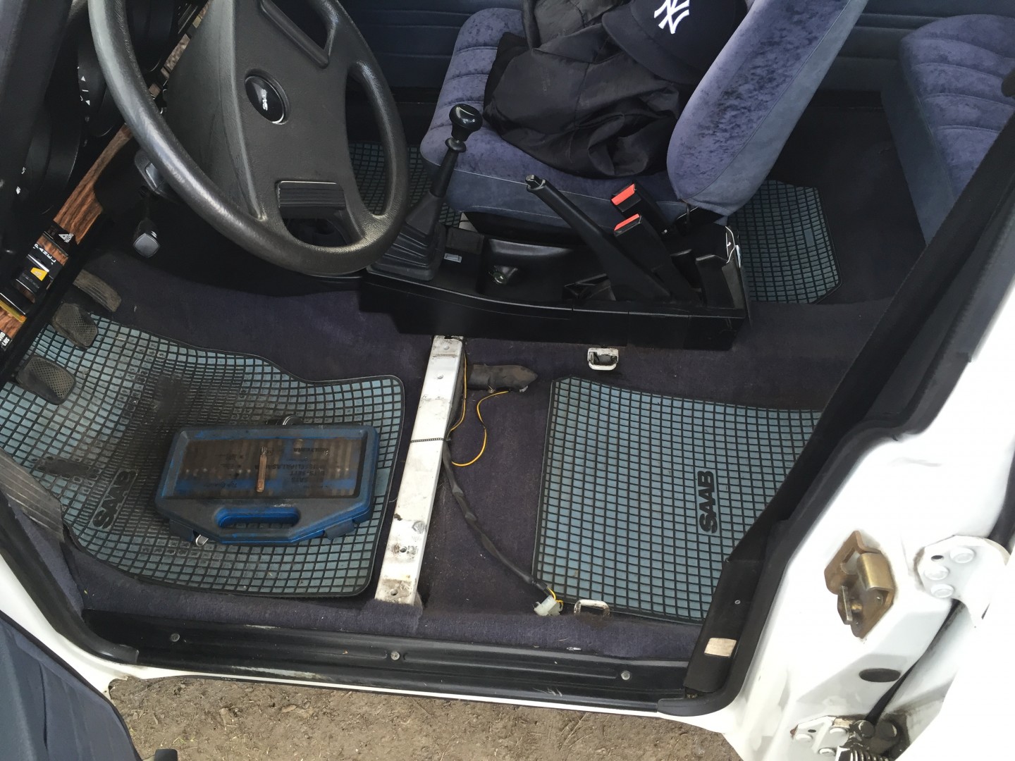

                    april 24, 2016 kl. 19:49 #396456

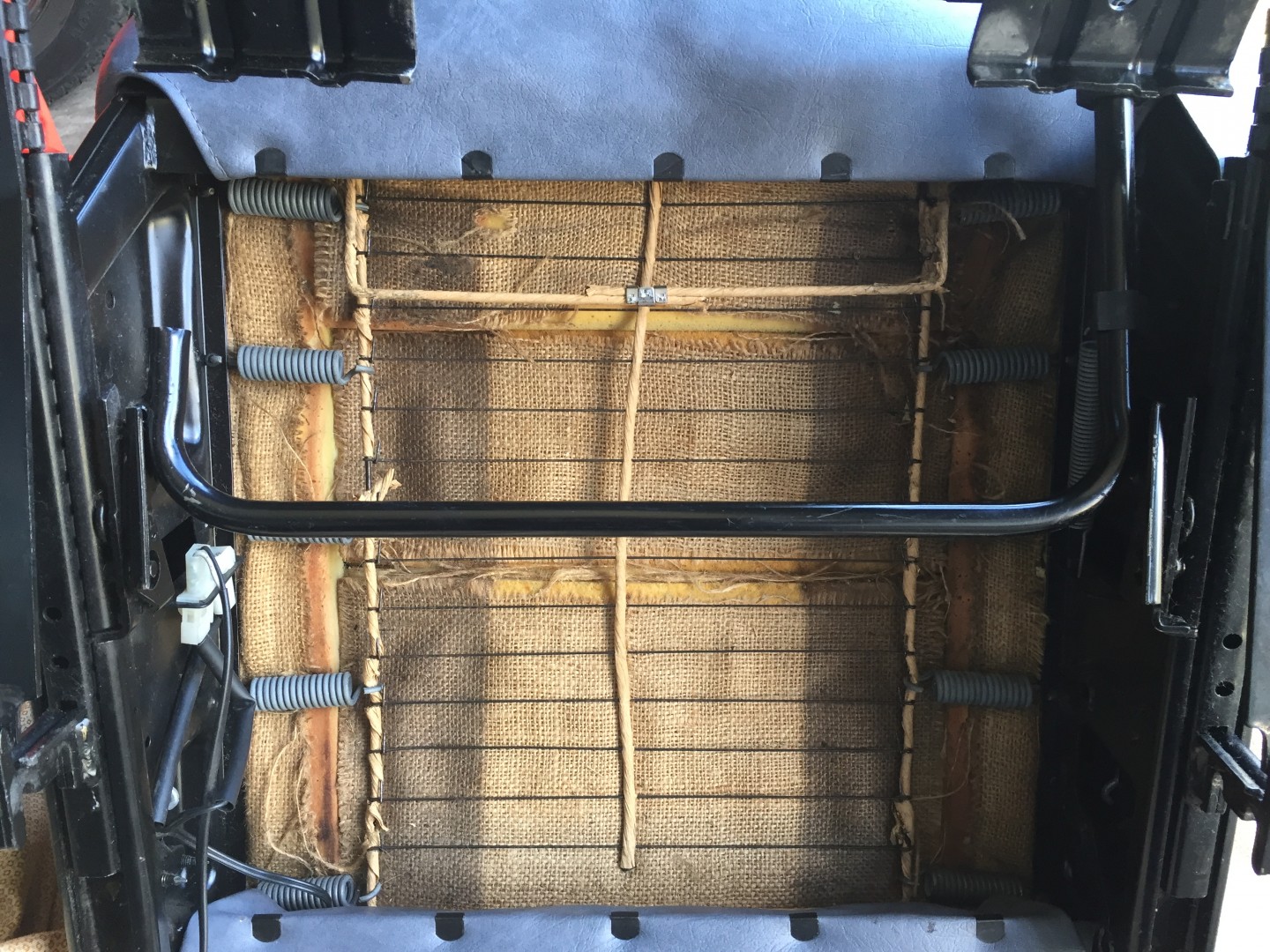

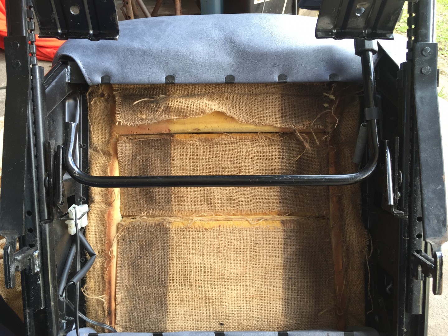

                    Idag blev det lite saabfix i form av renoverad förarstol då den förra lösningen inte blev så bra med ståltråd och ingen fjädring alls ? Vart flera år sedan jag satte dit ståltråden men nu när 99an används flitigt kunde det va dags att ta tag i detta.
                    image-18
                    image-19
                    image-20
                    image-21
                    image-22
                    Så blev sätet ?

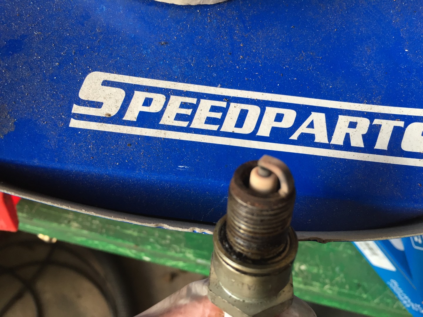

                              Har börjat felsöka lite mer gällande att den rycker i lägre hastigheter, har haft ute tändstiften och kollat dem, även bytt insugspackningen. Problemet kvarstår, hade inga andra stift liggandes att testa men skall fixa det samt även fixa med skifte av kablar samt lock, rotor har jag testat en annan men det var inte den som vart problemet heller. Där är något skumt med stiftet i cyl 4 det är röd/grönt medans de andra ser ok ut, komptest visade på 12kg på samtliga cyl. Har jag tur så är det stiften det hänger på, i värsta fall blockpackningen? Aldrig sett stift med den nyansen. Någon som vet vad det tyder på med den färgen på stiftet?
                              Stift cyl 1
                              Stift cyl 2
                              Stift cyl 3
                              Stift cyl 4

                                maj 3, 2016 kl. 05:39 #396764
                                Set ju inte ut att gå fett iaf. Vid mager blandning kan ju bilen gå oroligt. Vet att Haynsböckerna har en lathund för hur stiften ser ut.
