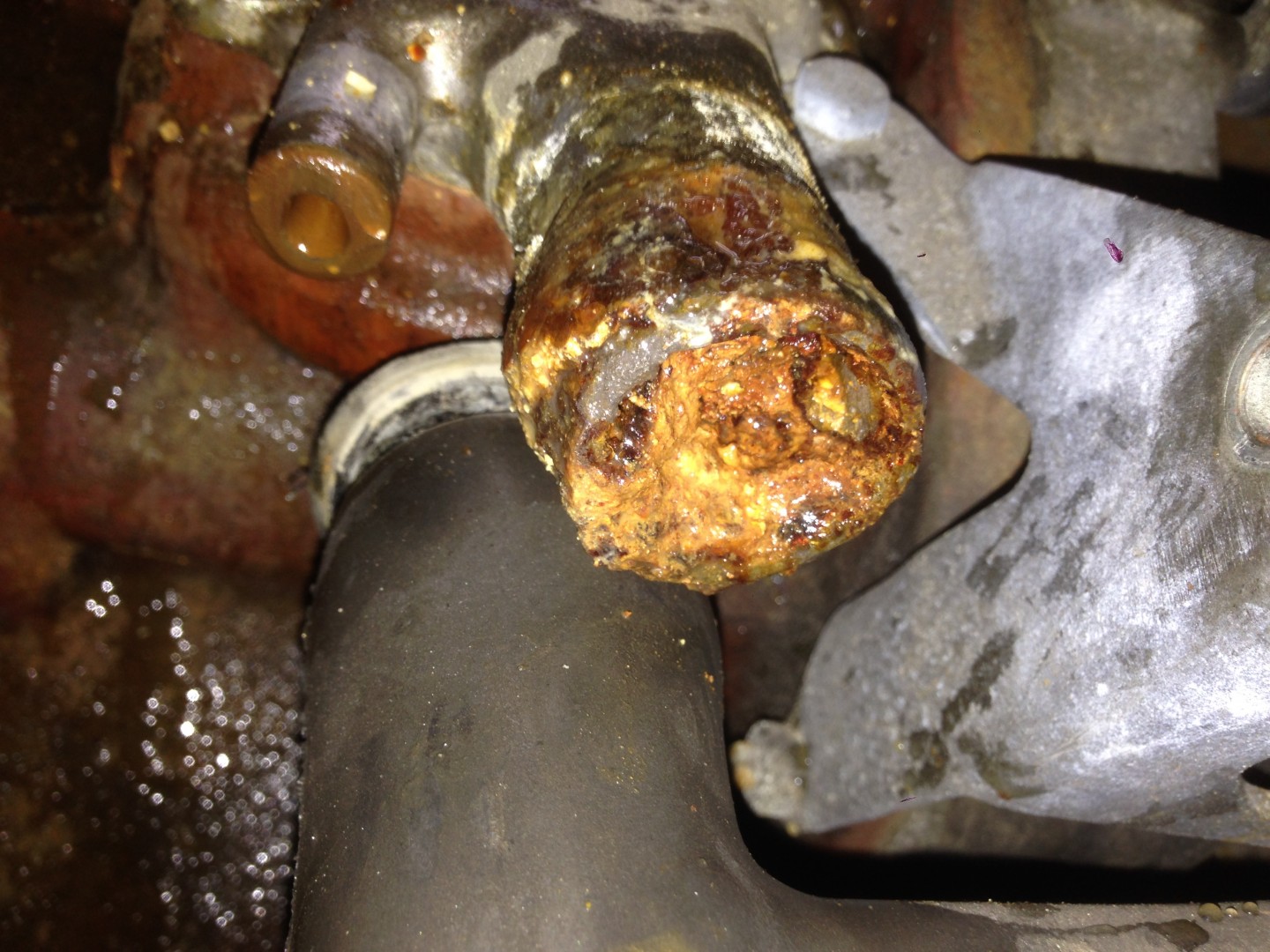

                Kunde direkt efter uppstarten konstatera att något inte stod rätt till med kylningen. Temperaturen gick i höjden redan efter ett par minuters körning och misstankarna riktades mot vattenpumpen. Jag började riva vattenpumpen och när jag plockade loss slangarna till vattenpumpslocket såg det ut såhär:
                SFNO6805
                Som ett avloppssystem i behov av stambyte… Gjorde rent, monterade ihop och fyllde på med kylarrengöring men fortfarande samma problem.
