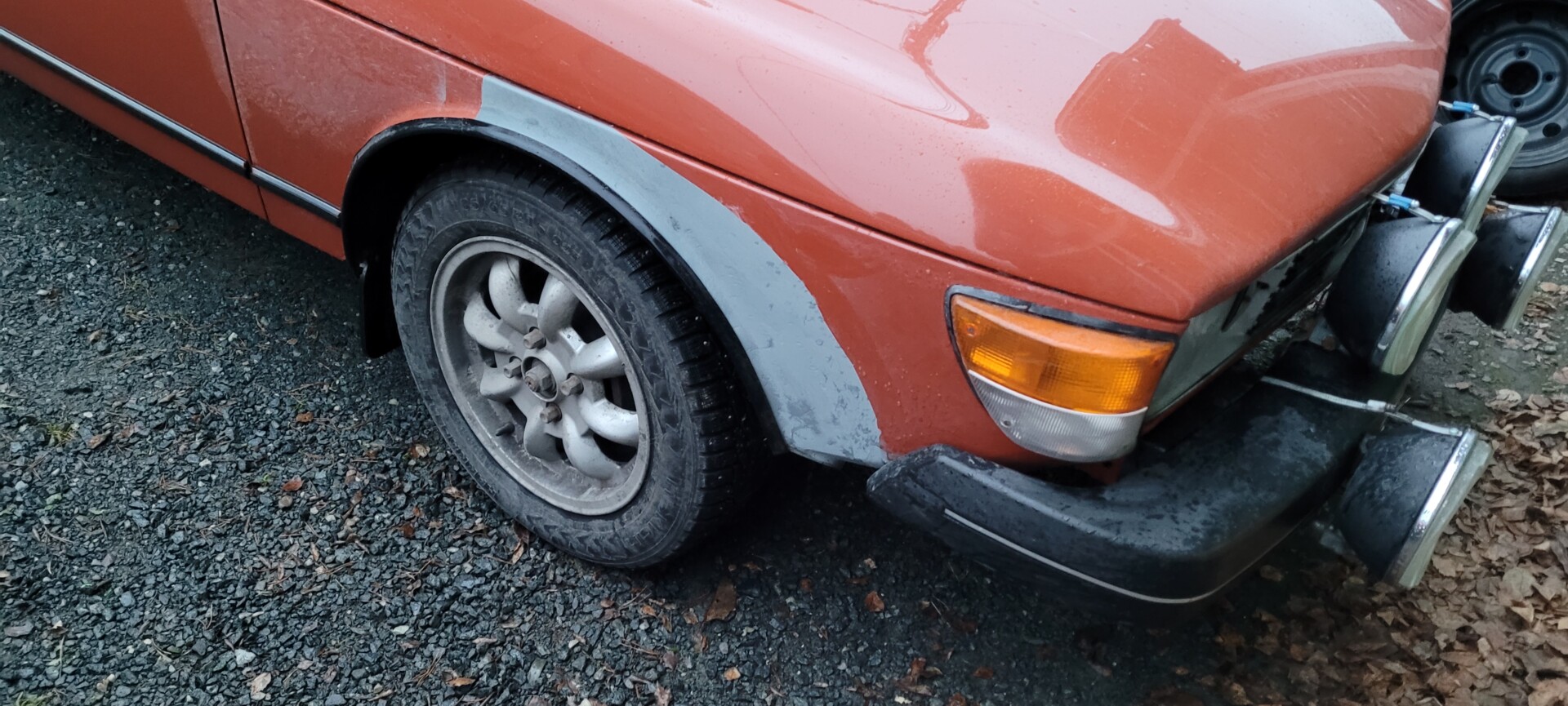

                Lagade lite av den synliga rosten. Är inte nöjd med resultatet, så jag funderar på att byta hela skärmen;
                20211115_135611
                20211117_151131

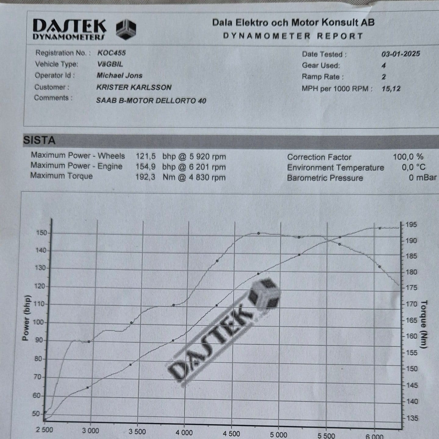

                                  februari 14, 2025 kl. 13:49 #519885
                                  Bilen kördes i bromsbänk för ett tag sedan, resultatet blev över förväntan! 😃
                                  20250103_091429
                                  IMG_20250103_122353_529
