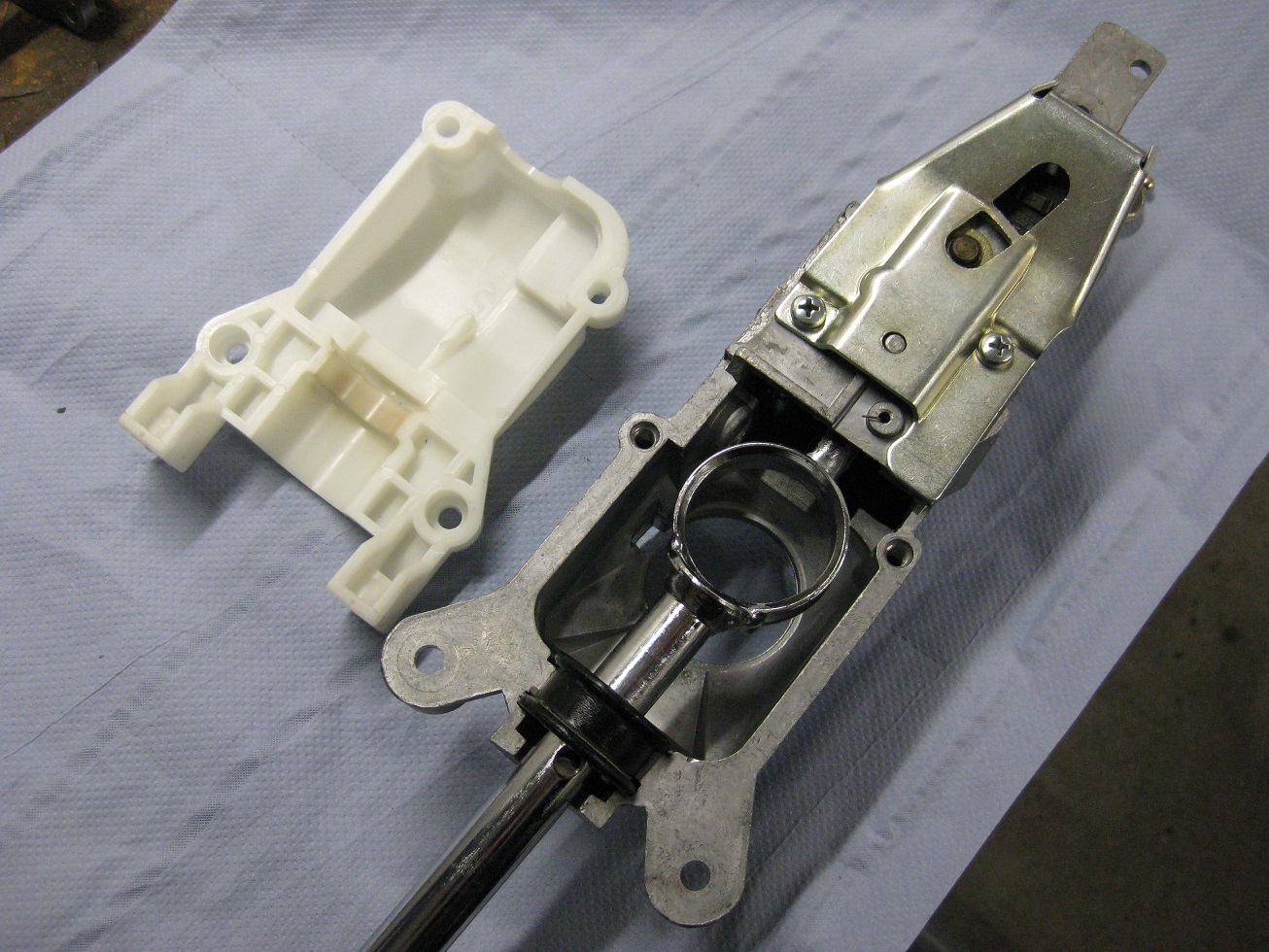

      Ved sidste besøg hos en SAAB dealer / ophugger fandt jeg en ”ny” gear-link.
      – Min var desværre i dårlig stand ( ingen bak lys på bilen ) Håber den nye virker bedre 😉
      IMG_5544-redigeret
      IMG_5546-redigeret

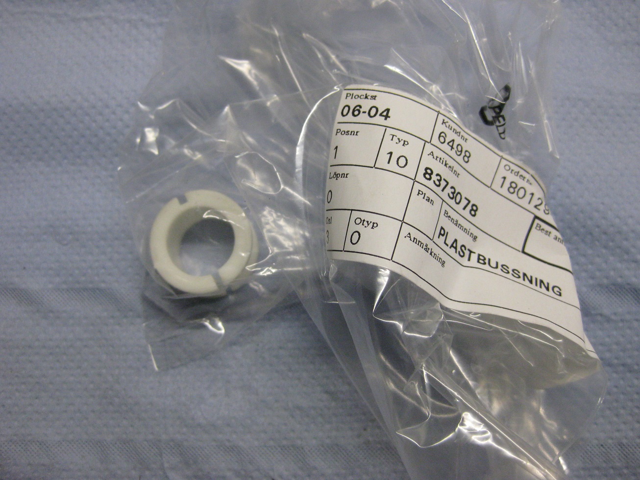

      Ny glide bøsning bliver også monteret. Et godt fast gearskifte er altid bra 🙂
      IMG_5549-redigeret
      IMG_5550-redigeret
      Monteret 🙂
      IMG_5551-redigeret
      I bilen igen 😉 Det tager sig fint ud ;D
      IMG_5555-redigeret

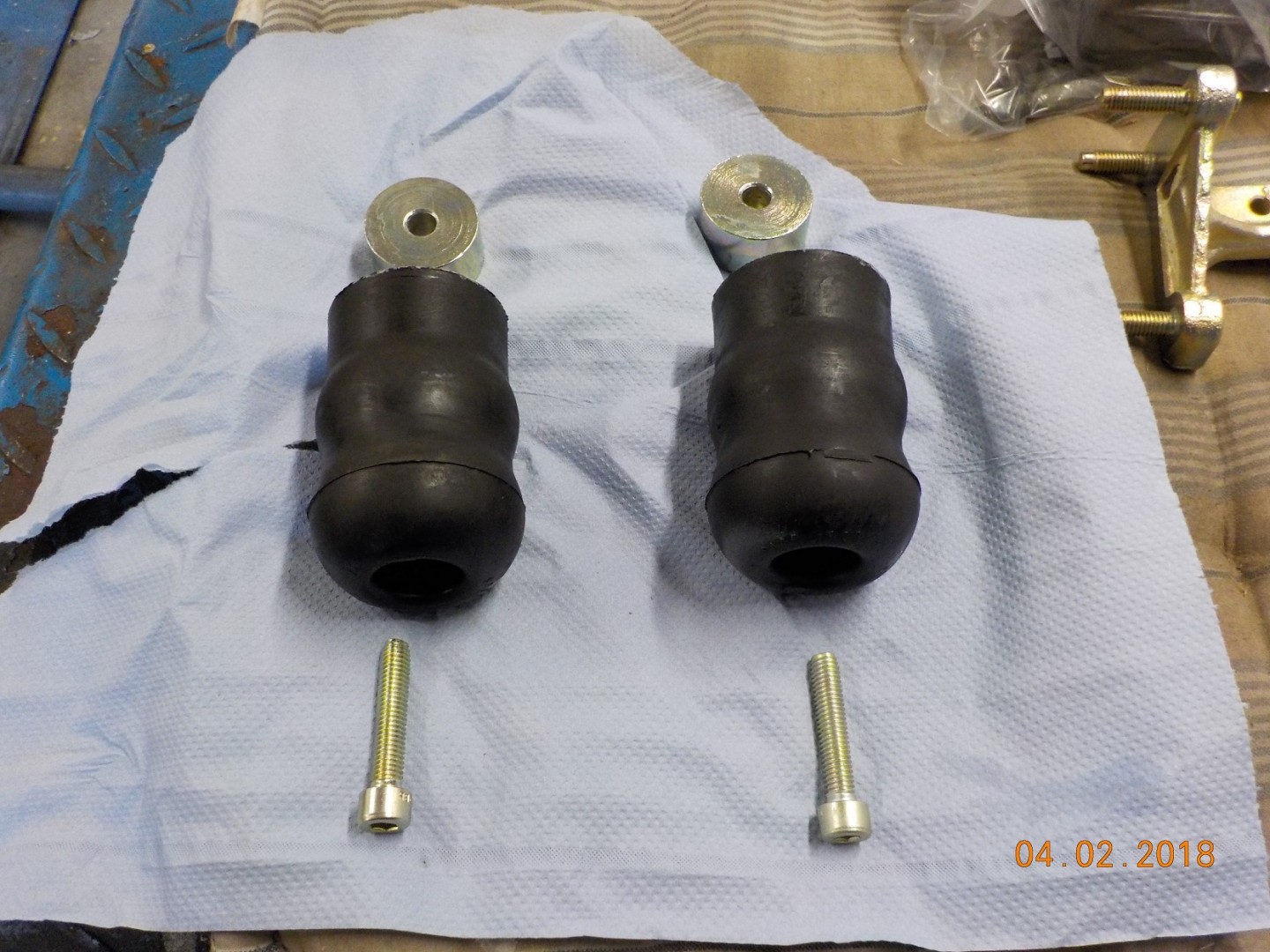

        Lidt andre små detaljer er kommet på plads 🙂
        NOS v.s old
        DSCN1955-redigeret
        NOS v.s old
        DSCN1958-redigeret
        På sin plads 😉
        DSCN1961-redigeret
        Originalt MY1992 😉
        DSCN1963-redigeret

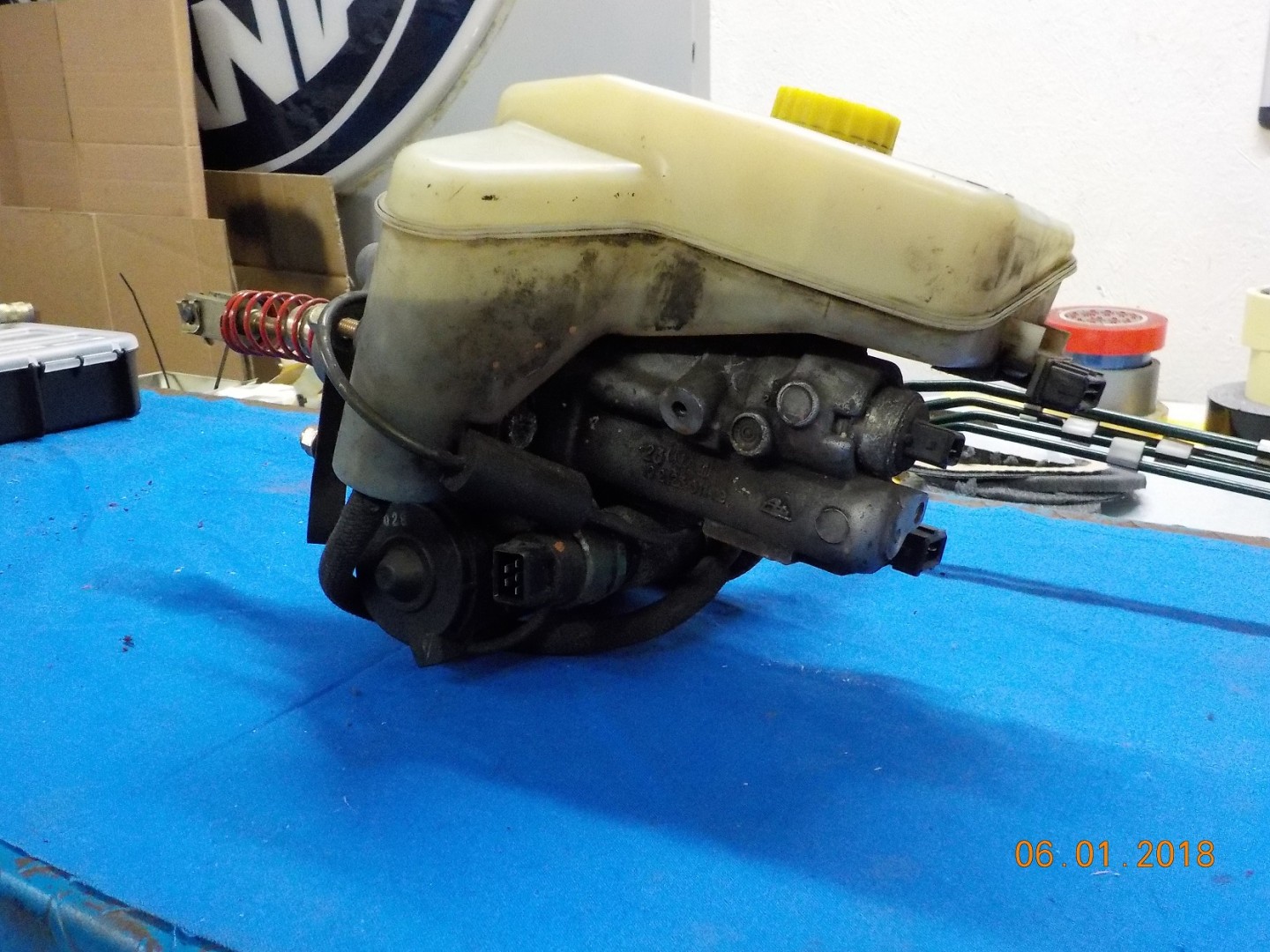

                                En lille kort opdatering fra garagen med diverse små ting.
                                DSCN1988-redigeret
                                DSCN1991-redigeret
                                Opgradering til fart pilot til biler med ABS ;D
                                DSCN1994-redigeret
                                Før rengøringen:
                                DSCN1768-redigeret
                                DSCN1771-redigeret

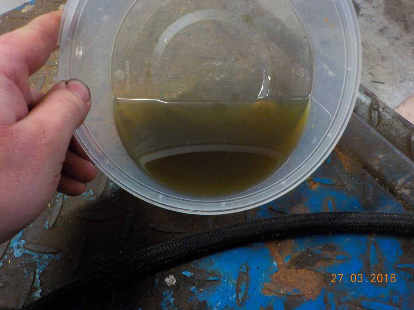

                                Renovering af ABS pumpe enhed
                                DSCN2020-redigeret
                                100% ”matches” fundet 😀 Slut med små dryp fra en træt slange.
                                DSCN2023-redigeret
                                DSCN2024-redigeret
                                Klar til renovering
                                DSCN2031-redigeret
                                Originalt renovering kit 😀
                                DSCN2027-redigeret
                                DSCN2028-redigeret
                                DSCN2029-redigeret
                                Det sidste fra beholderen 😀 Godt det bliver skitet 😉
                                DSCN2033-redigeret
