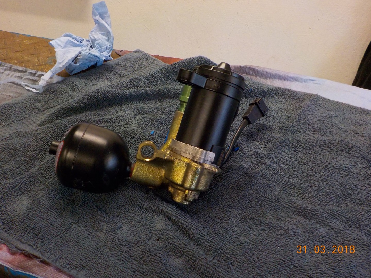

      Det er svært at finde reservedele til ABS enheden. Jeg fandt dette kit hos en SAAB mand i sverige som havde den til salg. Der indgår nye gummi ophæng til ABS pumpen som sidder fast på hovedcylinderen. ( Flere billedere vil komme i løbet af påsken 🙂
      Slangen til ABS pumpen fandt jeg tilfældigt nede på mit arbejde, hvor jeg arbejde på en BMW. Rigtig fint fund at gøre! Passer perfekt i form og look ;D
      Trykklokken forbliver original. Den er ok på min bil. Ikke perfekt men i god stand og vil blive på bilen. Det er utrolig svært at finde reservedele til ABS systemet på OG900! Alle dele er udsolgt hos SAAB.
      Jeg har fået special lavet o-ringe til ABS blokken ( Billedere er på vej 😉

        mars 31, 2018 kl. 19:06 #442165
        Renoverings kit ”ophæng” til ABS pumpen.

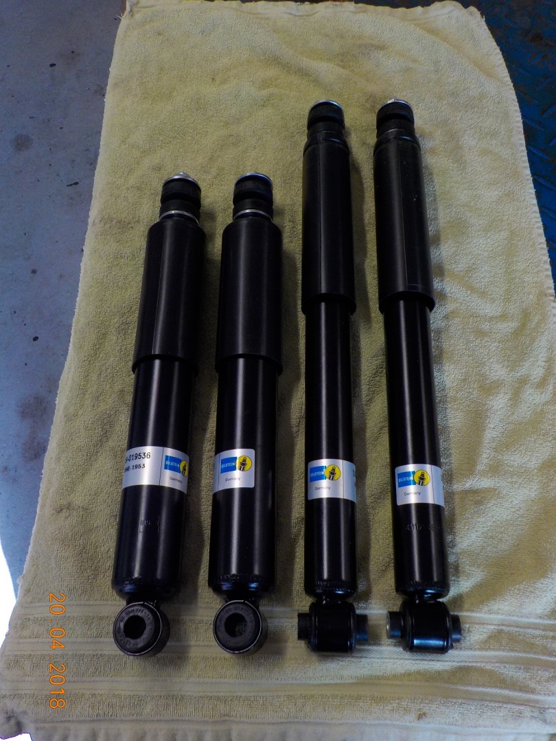

                            april 25, 2018 kl. 18:41 #443135
                            Så blev støddæmperne færdig lavet og klar til montering med ny original ”Saab Sport” farver 😉
                            Friske og klar til montering 🙂

                            Old. V,s new
