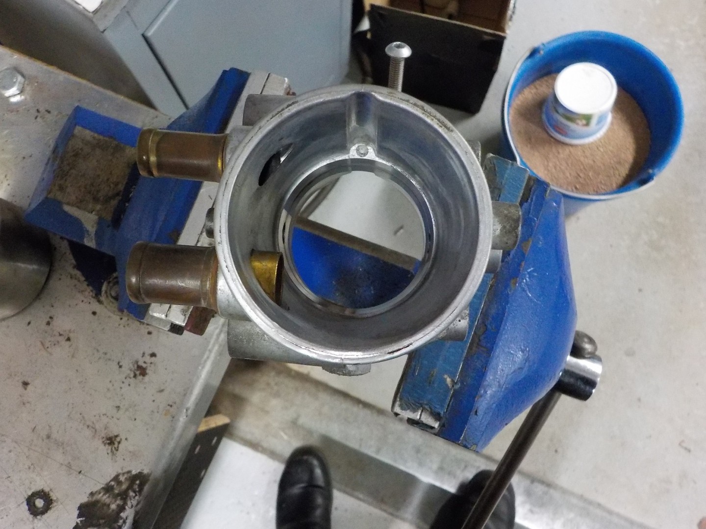

Nyt indkøb til Sodablæsning + Glasblæsning

Et lille out-brake fra motor rengøring etc etc

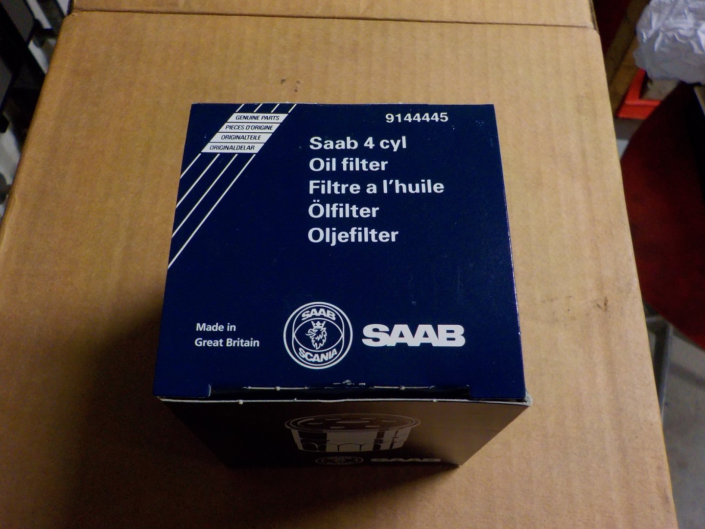

Torsdags indkøb.
Er det ikke bare en ”almindelig” GM filter?
Vi ved alle at GM filter ( 4 cylinder ) er med hvid kasse og sort filter.
