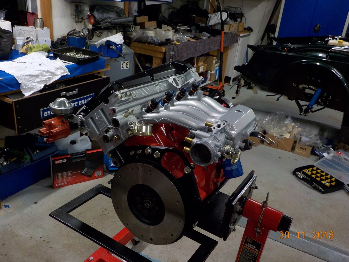

                              januari 14, 2019 kl. 19:17 #454145
                              Stor indkøb ved den lokale Bosch center 😉
                              DSCN0901-redigeret
                              DSCN0904-redigeret
                              80 Amp brude være mere end nok til min opsætning 😉
                              DSCN0911-redigeret
                              Vi arbejder videre med Lucas dyserne. Nyt frisk mat sort med den orange stripe i midten 😉
                              DSCN0802-redigeret
                              Klar til næste step.
                              DSCN0939-redigeret
                              Originale sorte gummi bøsninger
                              DSCN0937-redigeret
                              In place
                              DSCN0941-redigeret
                              Fast monteret dyser også 😉
                              DSCN0944-redigeret

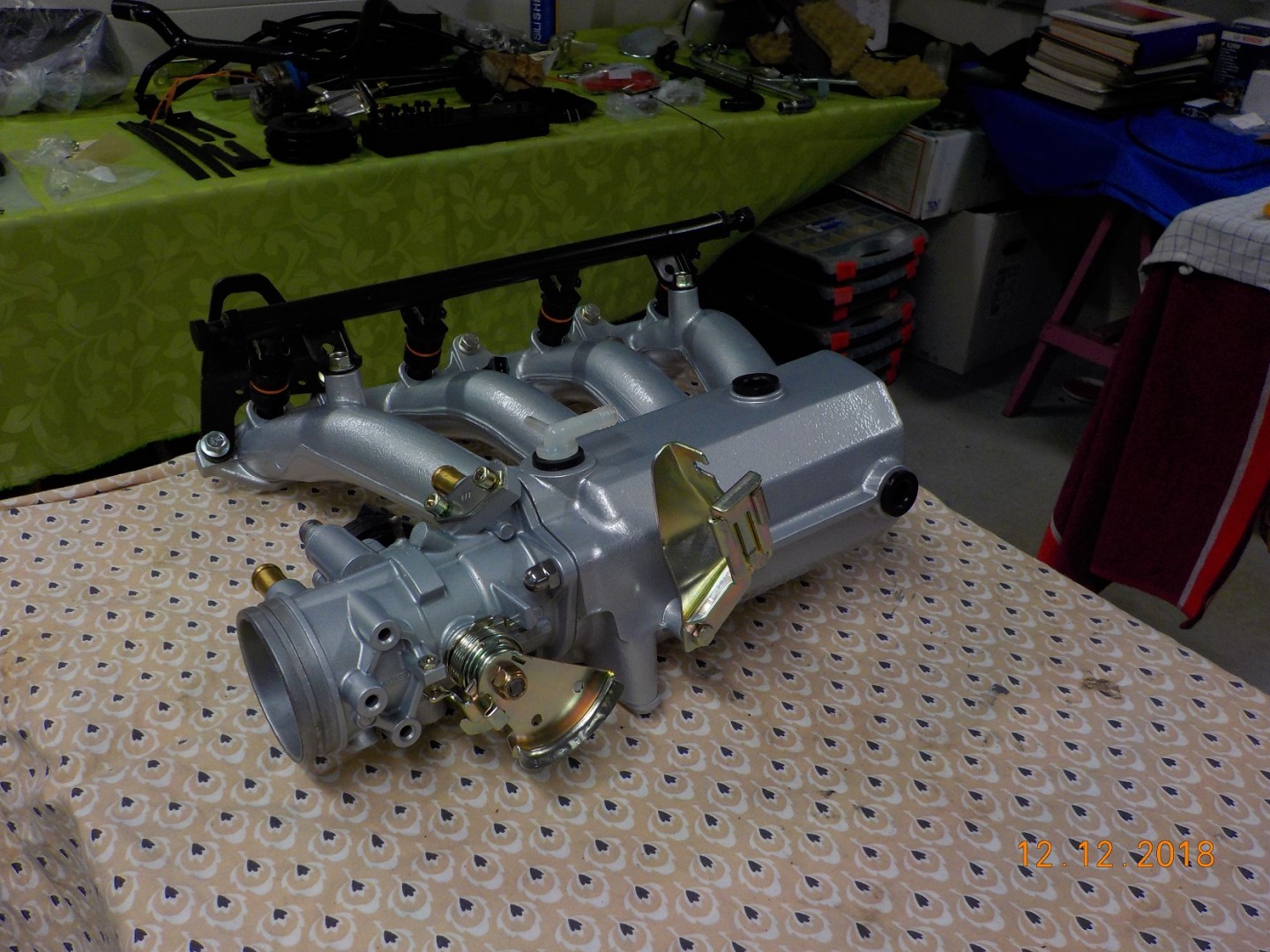

                              Gør klar med gas spjældet til montering 😉
                              DSCN0726-redigeret
                              Plug in
                              DSCN0945-redigeret
                              ” Bag siden ”
                              DSCN0948-redigeret

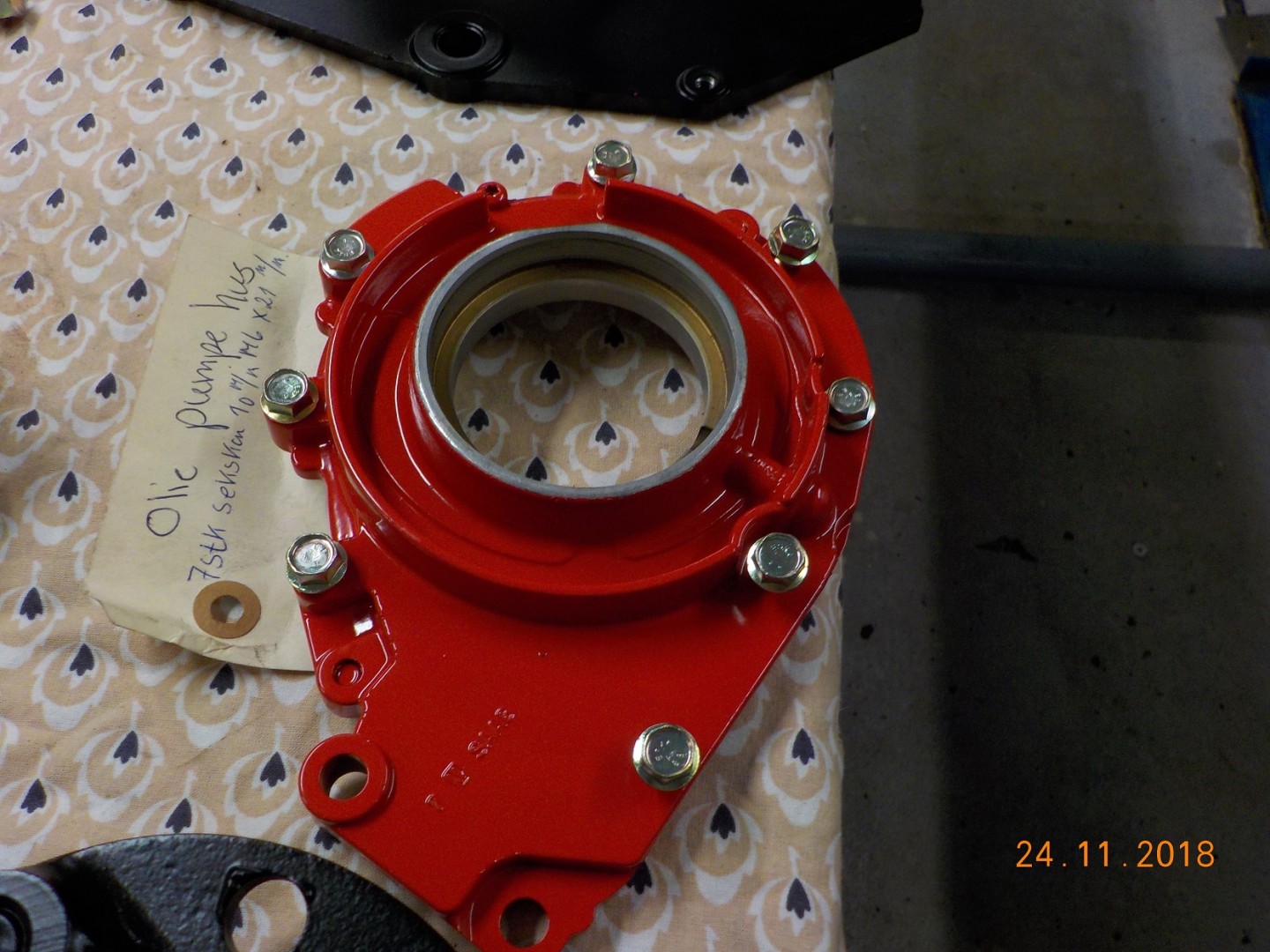

                              Nu når manifolden næsten er klar så skal olie pumpen også monteres imens svinghjulet er låst på sin plads.
                              DSCN0613-redigeret
                              Lidt overraskende indkøb fra et gammelt SAAB lager her i DK
                              DSCN0922-redigeret
                              NOS pumpe 😉
                              DSCN0923-redigeret
                              Klar til montering godt med olie på tandhjulende !
                              DSCN0968-redigeret

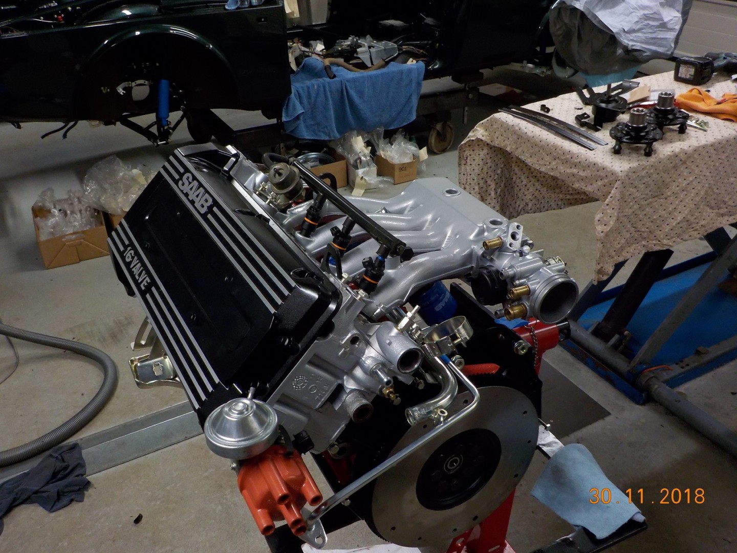

                                  januari 14, 2019 kl. 19:23 #454165
                                  Vi må hellere få toppen på imens krumtappen osv er låst korrekt 😉
                                  DSCN0769-redigeret
                                  DSCN0780-redigeret
                                  DSCN0782-redigeret
                                  DSCN0786-redigeret
                                  DSCN0797-redigeret
                                  DSCN0801-redigeret
