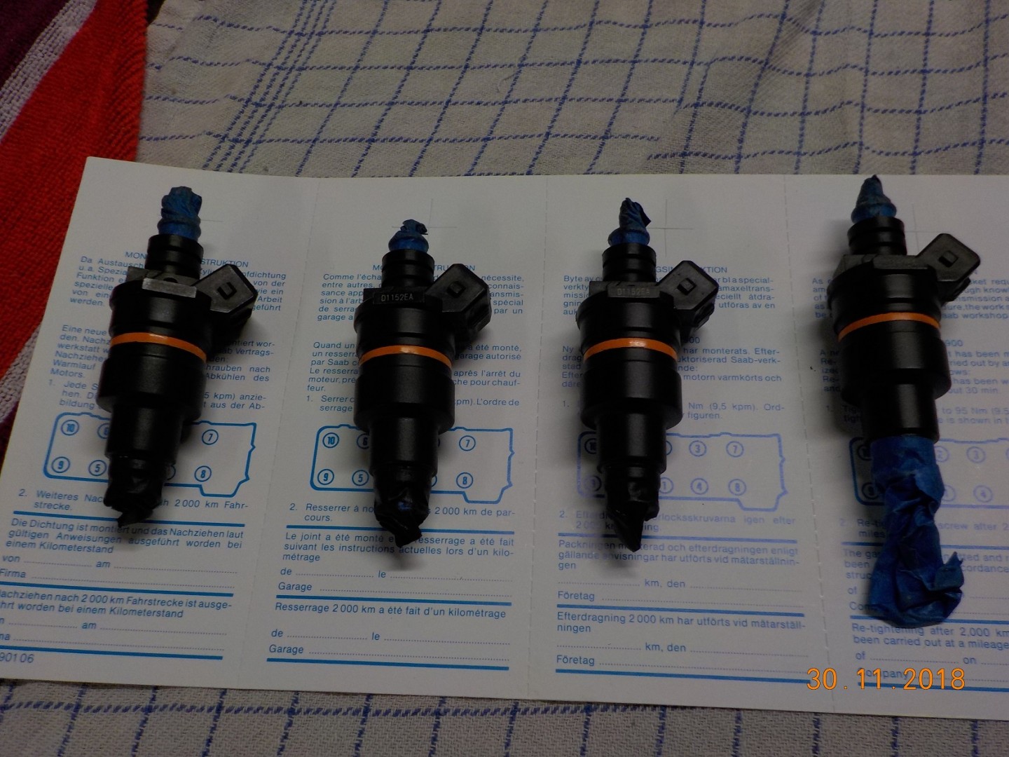

          Vi arbejder videre med Lucas dyserne. Nyt frisk mat sort med den orange stripe i midten ? DSCN0802-redigeret
          Ser dæleme godt ud Madsen ?
          Jeg sender lige 4 dysser afsted herfra …….?

                Madsen skrev: Vi arbejder videre med Lucas dyserne. Nyt frisk mat sort med den orange stripe i midten ? a>
                <quote>Ser dæleme godt ud Madsen ?
                [/quote]
                Rigtig mange tak! hold op et stykke arbejde at få dem op og shine!! 😀 😀 Godt der er opfundet pinsetter fordi mine pølser finger får næsten ikke plads med tapen 😀 😀

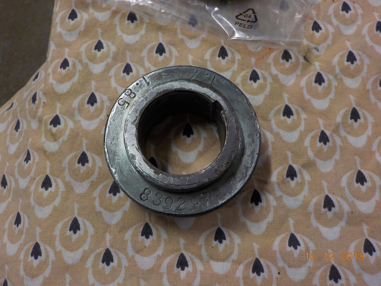

                  Kigger ned i det tidligere indkøbte værktøj om der måske var værktøj nr. 83 92 979 til pakdåse.
                  – Ved ikke hvad tidligere ejer har anvendt den til, men ser ikke bra ud, men går fint at anvende!

                    Kigger ned i det tidligere indkøbte værktøj om der måske var værktøj nr. 83 92 979 til pakdåse. – Ved ikke hvad tidligere ejer har anvendt den til, men ser ikke bra ud, men går fint at anvende!
                    Enligt ”bogen” jeg har, så er det den ældre af slagsen til bilerne t o m 1980
                    83 94 215 skal det entlig være til OG 900 1981 -> ? Men hvad pokker gør det –
                    du fik det jo på plads ?
                      januari 20, 2019 kl. 19:45 #454544
                      Tror du har helt ret. På den anden side at værktøjet står der 2.0 😉
                      Utrolig de stadigvæk køre med samme størrelse pakdåse 😉 Det må jo være fordi det virker godt.
                      I følge SAAB Handbok GDS fra SSK siden, så skal jeg avende dette værktøj som jeg har gjort, men kan godt se i de nyere bøger så kommer der nyt nummer frem som du også viser her 😉
                      Men i kom den ihvertfald og sidder rigtig fint 😀
