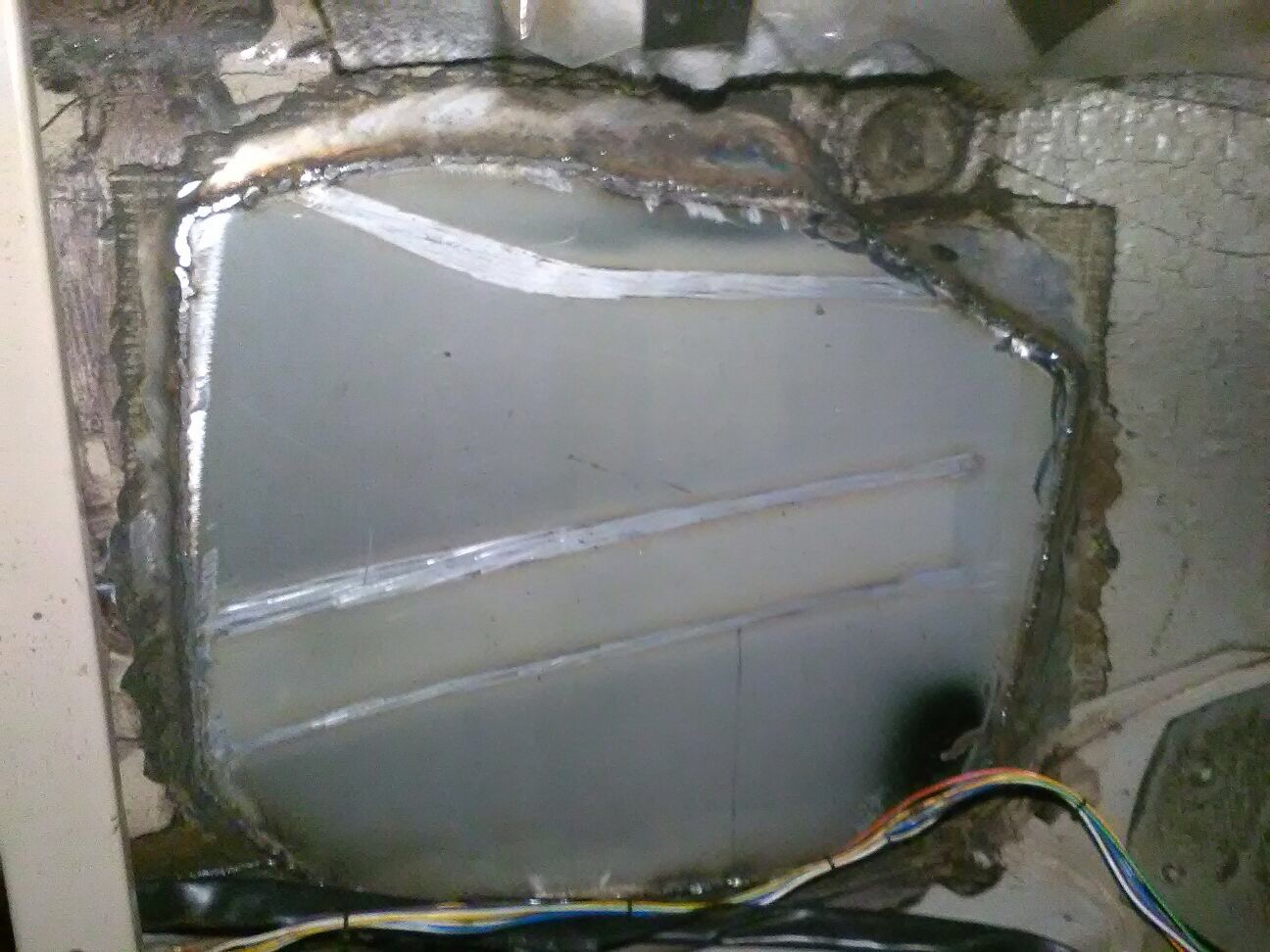

Som utlovat, så återkopplar med resultatet kring hela historien kring skärmkanterna som skulle bytas. Det blev lite mer omfattande ingrepp 🙂
Hela jobbet gjordes i Polen där bilen blev stående några veckor.Följande gjordes:
– Nya skärmkanter fram.
– Svets i främre baljor. (Det hade runnit in vatten så det rostat igenom golvet..)
– Rost lagning på diverse ställen (se bilder)
– Lackering av de delar som behandlats.
– Rost behandling.För enkelhetens skulle så tänkte jag lägga upp lite bilder på hur bilen såg innan, bilder från arbetet och resultatet efter.
