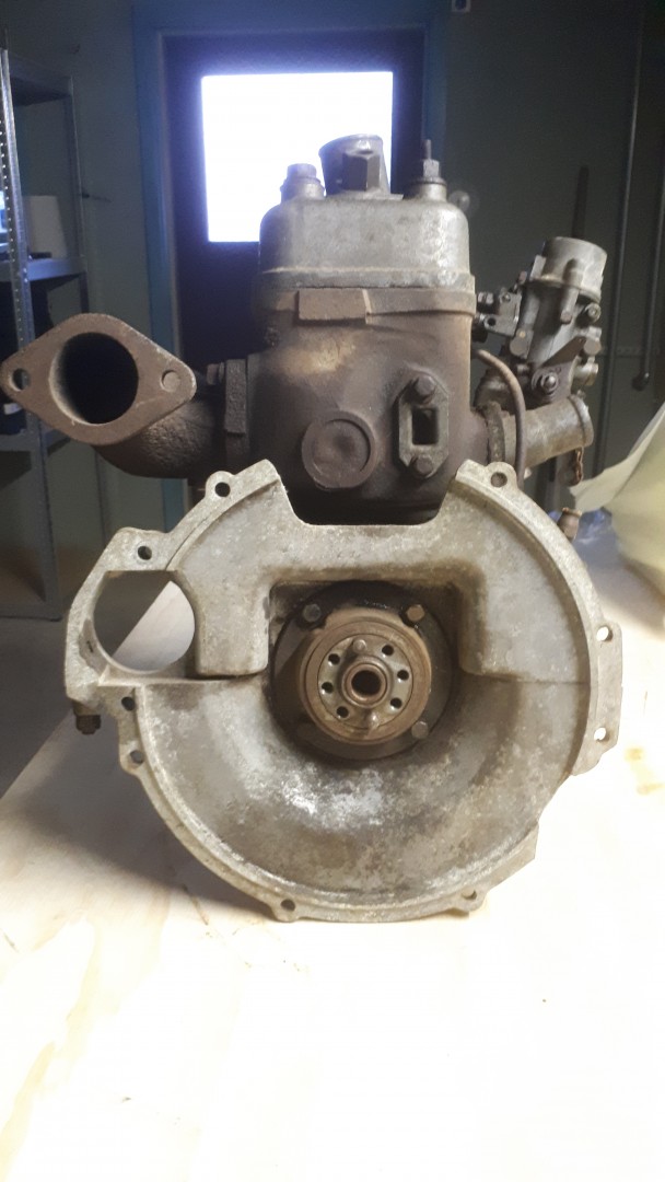

                      Nyplanat svänghjul.
                      Nya tryckplattan trycks ihop med hemsnickrat verktyg för att kunna sätta i distansringen för montering i bilen. Varför ska det vara så svårt att trycka in paketet slavcylinder, urtrampningslager, tryckplatta och lamell mellan primärhuset och svänghjulet? Har jag för låg höjd på min distansring? (Vilken höjd har originalverktyget?)
                      Schims från KL Racing på plats ”under” tryckplattan.

                              Haha, inte bara jag som gör en Pil vid styrtappen på svänghjulet 😛
                              Demonterat svänghjul
                              Attans fint hemmasnickeri med verktyget till kopplingen 😀
