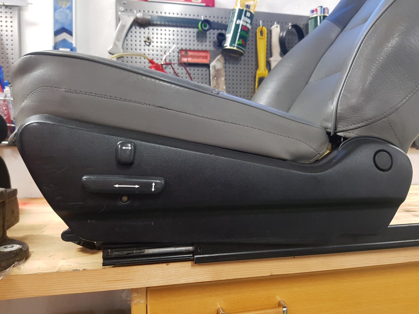

Sömmarna på mina stolar har sett sina bästa dagar och nu tar jag tag i dem
Tänker att ni som har A50/Classic 9000 kan få lite tips.Spruckna sömmar och avsaknad av sidosömmar.
Mittensömmen sys ihop med böjd nål och nylontråd, lädret är stenhårt så det gäller att träffa se gamla hålen och använda en tång att skjuta på med.-
