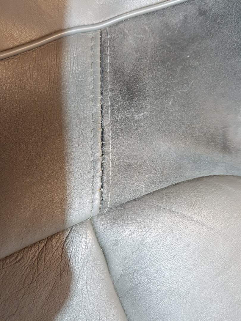

        Nästa man (stol) till rakning!
        Bilen står ibackad med passagerardörren mot en vägg så jag tog ut stolen via förardörren.
        4st 50 mm Torx och två kontaktstycken under stolen sen var den ur.
        Skicket är oförskämt bra med en sprucken söm.
        Ska prova att sy med överdraget på plats men det känns tufft, utmaningen är att få tag på ände av den gamla tråden som går att knyta ihop med den nya tråden.
        Lädret är hårt bortom all rimlighet och nålen snurrar trots näbbtång ?:

          Ja bara ”på det” nu du har vanan inne ??
            november 15, 2020 kl. 21:26 #478619
            Mycket snyggt arbete!
            Man kommer långt med mycket tålamod…!…och handlag…
            Hatten av!

                  Jag vill spänna liiite till i sömmen men är rädd för att nylontråden ska brista i något läge så jag låter sömmen ligga rill sig lite och suger på saken innan jag monterar tillbaka överdraget.

                      Att få sömmarna tighta nog är svårt eftersom det sitter skummgummistoppning som fjädrar.
                      Första försöket duger inte så jag sprätta upp skummet och spänner efter.
                      Lite tigtare borde gå men inte mycket.

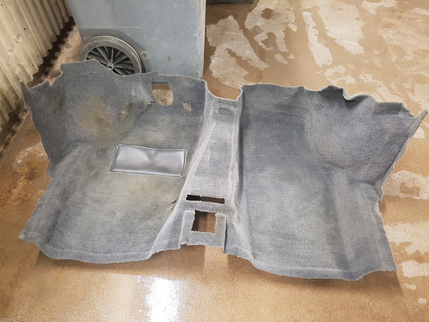

                                  Jag kan inte sätta tillbaka stolarna med smutsig och sliten matta.
                                  Ur med mittkonsoll mm med hjälp av Andreas guide: https://saabklubben.se/forum/amne/900i-8-86-vinterbil/page/4/#post-475716
                                  OBS!
                                  Med manuell låda behöver du pilla i nyckeln från sidan och lägga i 3an för att komma förbi handbromsspaken.
                                  Ur med allt och vidare till tvätthallen.
                                  Bilschampo vattenslang och högtryck.
                                  Vågade inte gå på med högtryckstvätt på ljuddämparmattornas skummgummi.
                                  Torkning i garaget inför helgen.
                                  Några frågor eller synpunkter?
