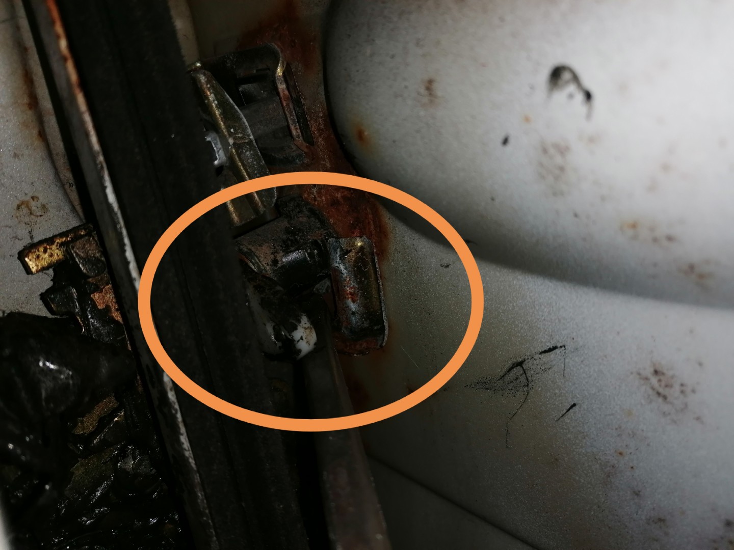

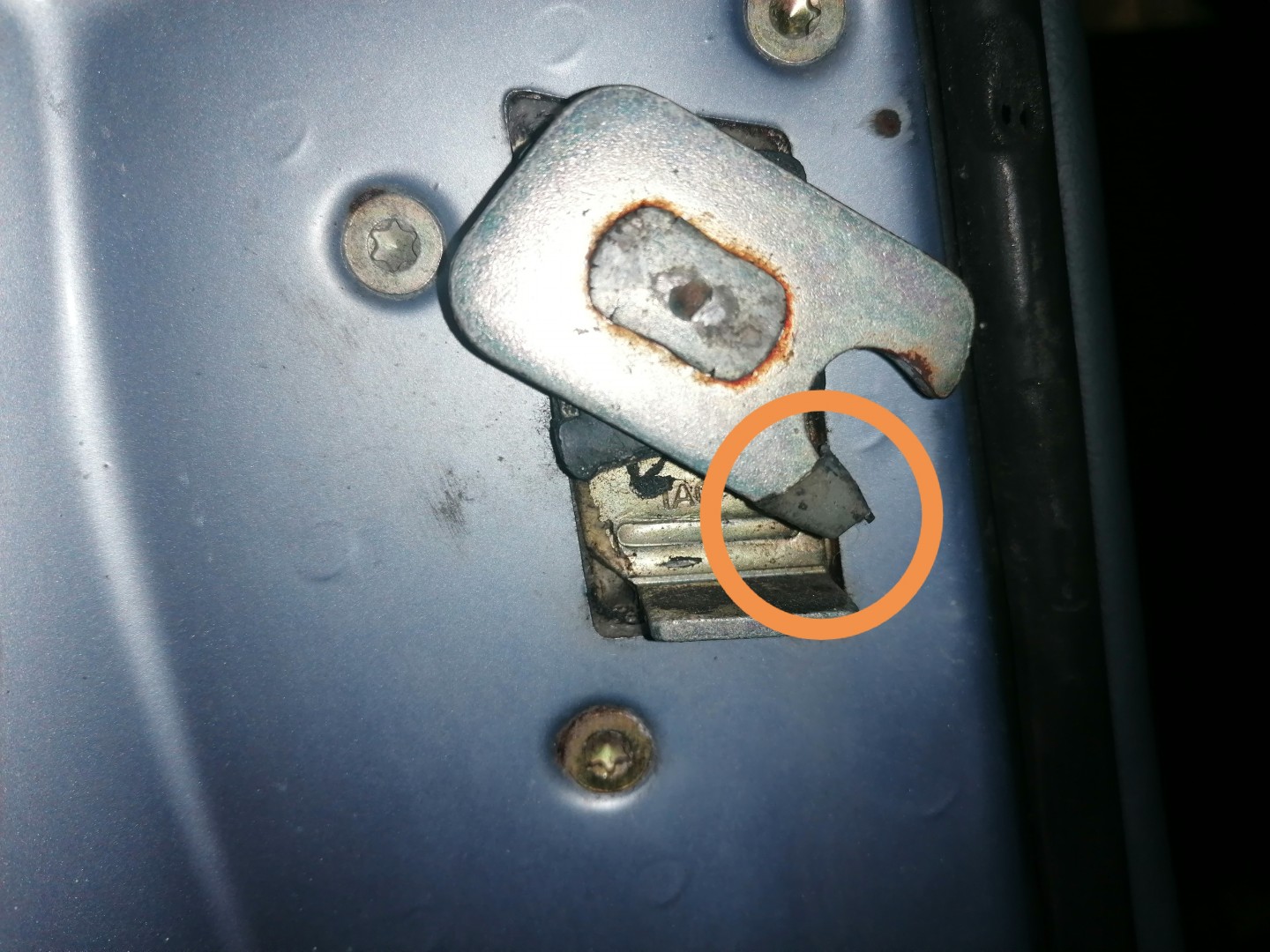

          Nästa lås.
          Det här ser ju tråkigt ut.
          IMG_20200918_144515
          För att ta loss låset får klädseln bort. En engel sak.
          Men själva låset är knivigare. Låspinnen likar man loss med en mindre mejsel. Var försiktig gammal plast blir mindre hållbar.
          I verkstadshandboknen står det att man ska dra loss klipset som håller låset neråt. Detta tycker jag är krångligt och risken att man slinter är stor. Därför gör jag det i två steg. Trä in en stor mejsel emellan låset och klipset, vrid åt båda håll så lirkar sig klipset neråt men när mejseln ”roterar” trär man in tex en större stjärnmejsel som mellanlägg att bända emot och vips så är låset löst.

          Med låset löst kan man peta in denna lilla plast ring som låser låskolven i ”kistan”.
          Mejseln pekar på den. Sorry för dålig skärpa.
          IMG_20200918_145234
          När man petat in den kan man lirka loss bakdelen på låset. Titta noga hur allt sitter innan demontering.

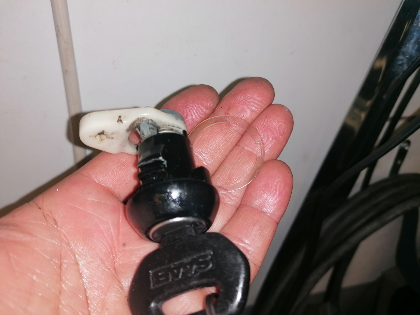

          Sedan drog jag ut låskolven och flyttade stiften till en bättre.
          Här på bild med en ny plasteing som ska sitta mellan dörren och låset.
          IMG_20200918_154542
          Montering i omvänd ordning. Ha tåla mod med låsklipset. Använd lämpligt verktyg för att trycka fast det igen. Nerifrån och uppåt.
          Klart!

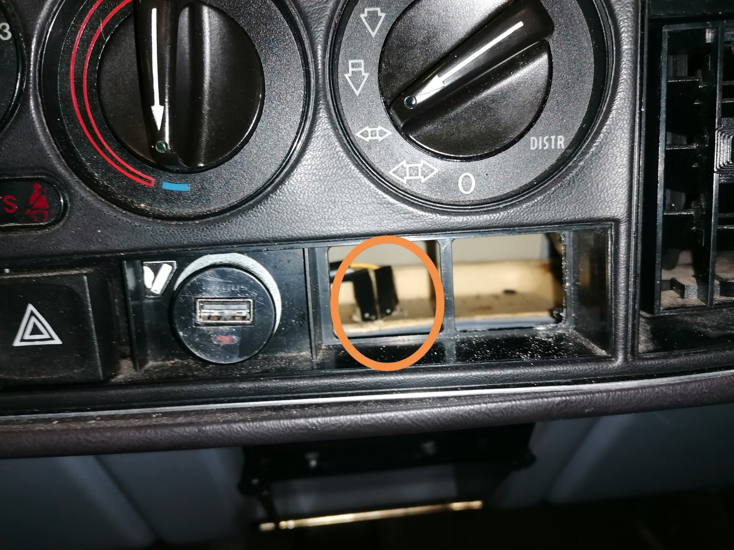

              Fixade ordning på en mittkonsol utan div hål.
              Monterade även dit en grön ring runt tändningslåset för den var givetvis borta.
              IMG_20200918_170249

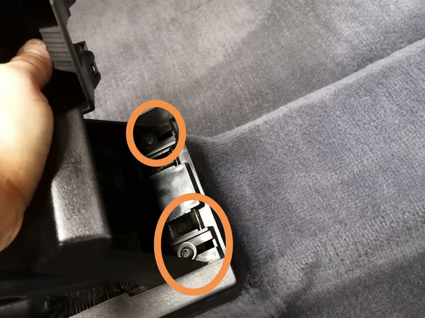

                        Då går vi vidare med mittkonsolen.
                        Först lyfter man av locket vid spaken (automatlåda) annars är det gummidamasken som viks upp och lossas.
                        Där under sitter dessa två skruvar.
                        IMG_20200919_140839
                        Därefter lyfter man upp toppen på konsolen, kopplar ur strömbrytaren, likar ut locket genom toppen eller då damasken. Man får justera handbromsspaken efter behov.
                        Under locket finns sedan tre skruv.
                        Dessa på var sin sida.

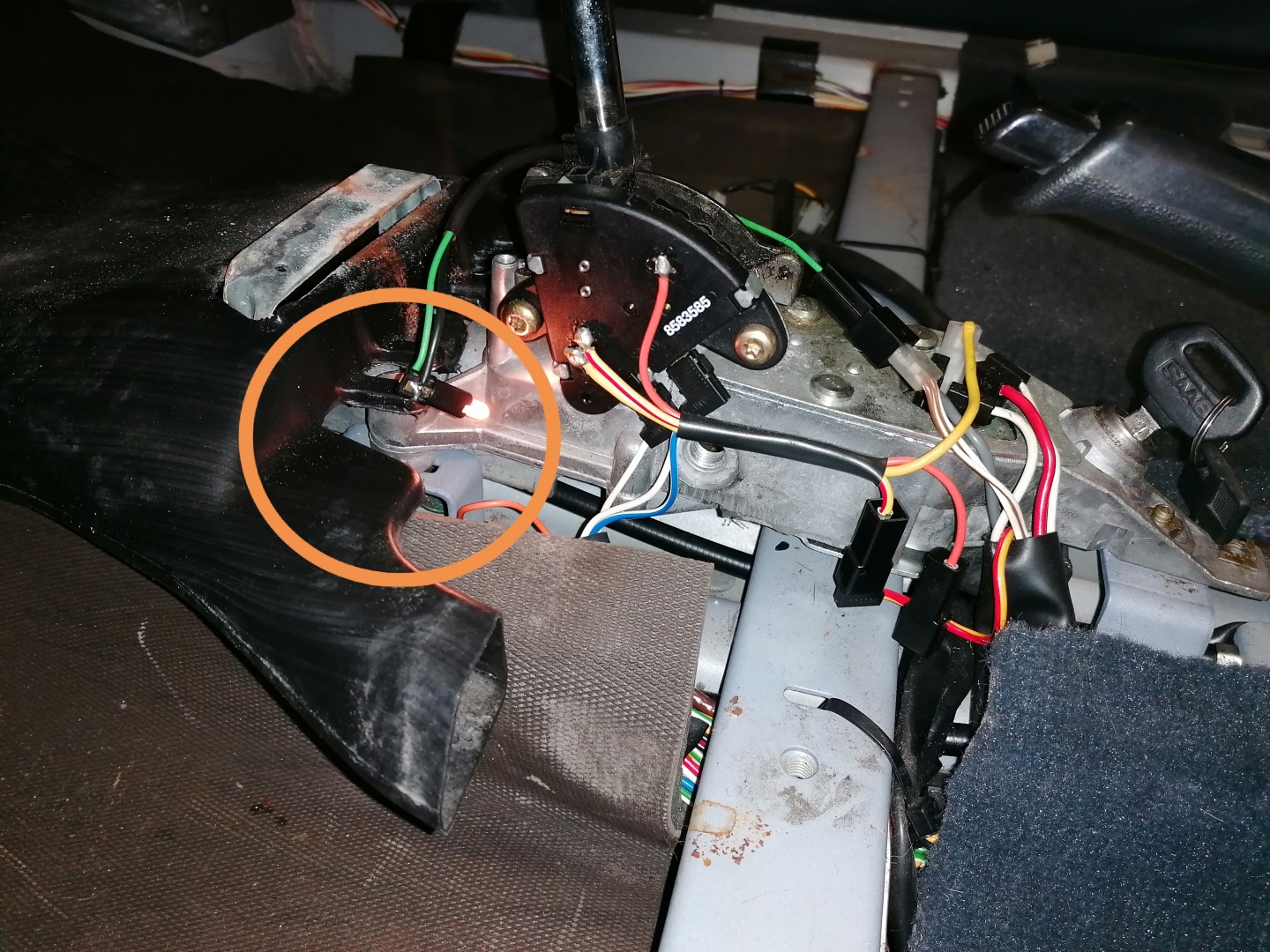

                                Som jag tidigare skrev så hade någon fimpat kabeln till lampan för växellägesindikeringen.
                                Det är helt enkelt bara att löda dit kablarna på lamphållaren igen. Jag behövde bara byta den svart kabeln som blivit för kort.
                                Funktionstest.
                                IMG_20200920_144445
                                På plats.
                                IMG_20200920_144548

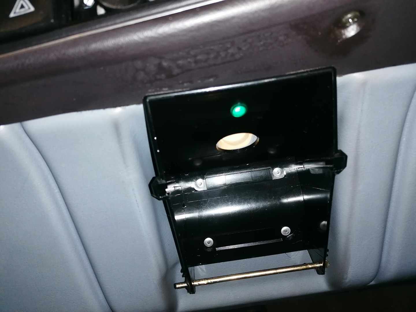

                                Fixade även lampbyte för askkoppsbelysningen.
                                Lite pilligt men det gick härifrån.
                                IMG_20200920_144525
                                Taadaa!
                                IMG_20200918_090928
                                Jo, den gröna pricken lyser.
