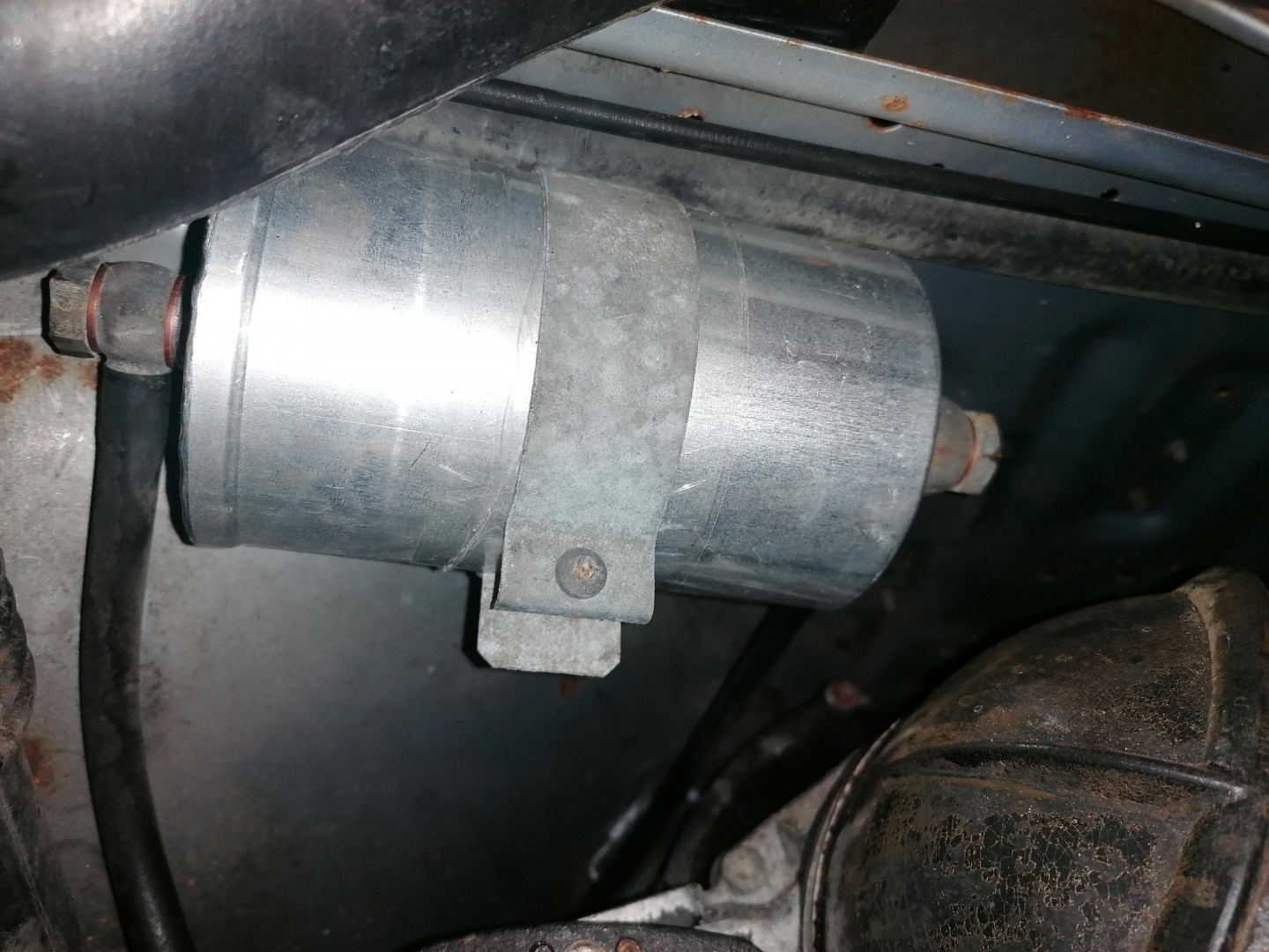

                        Fixade nytt bränslefilter idag. Sitter ju väldigt smidigt till på den här varianten av spis.

                          jävlar va det går frammåt!
                          bränslefiltrets placering är la årsmosdellbundet och inget emd vilken motor som sitter i?
                          iofs kanske 16v fick det bakflyttat tidigare eller nått. 84 T16 har det i motorrummet iaf.
                          sen är det jävla usel placering på en T16 bil med batteriet där luftburken satt… finns ju fan inte plats till nått!
                            september 16, 2020 kl. 23:03 #475532
                            Ja, bränslefilterplaceringen är helt suverän på de modellerna!?? Va 17 ska det måsta sitta i grussprutet under bilen för?!?
                              september 17, 2020 kl. 17:33 #475549
                              Färre kopplingar i motorrummet…? ?‍♂️
