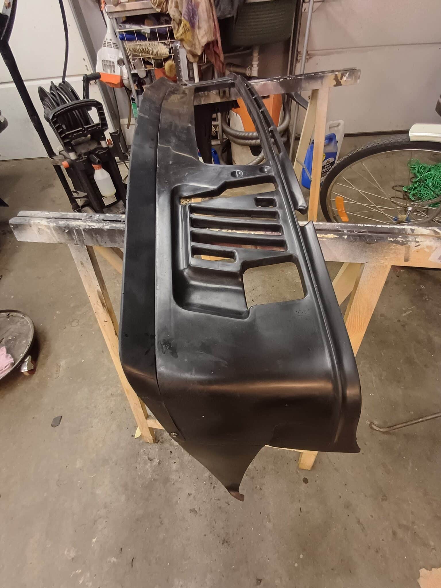

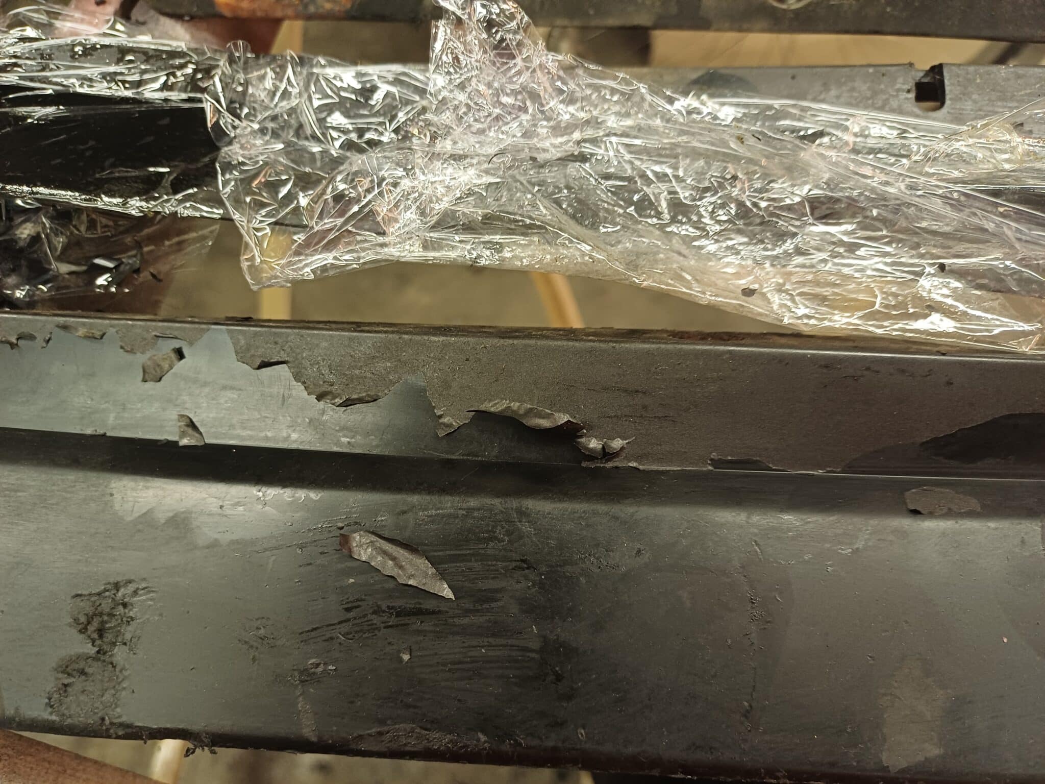

Har fått tag på en gammal spoiler tack vare min dotter och hennes sambo. Den var lite hanterad men räddningsbar och jag bestämde mig för att ta bort färgen som var sliten.
Jag testade med färgbortragning och lösningsmedel tillsammans med gladpack.
Här är slutresultatet utan putsning.
Fick även laga några skador med smältning.Attachments:

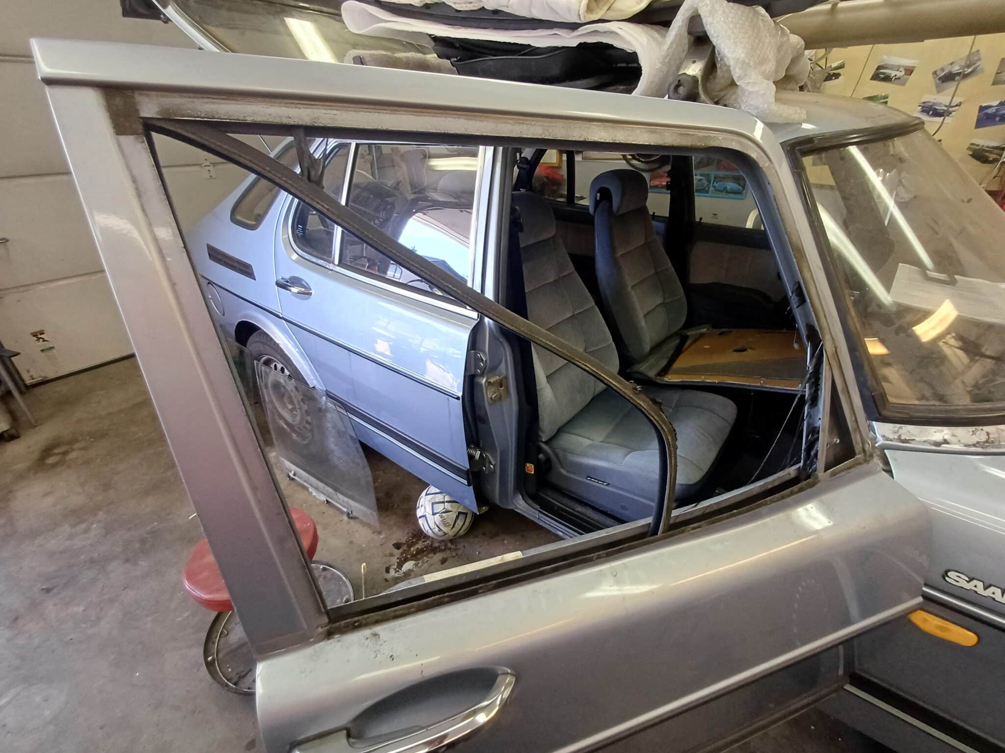

augusti 24, 2026 kl. 21:37 #530540Har bestämt mig för att byta lister och rutor på bilen. Blanklisterna var väldigt korriderade och fula. Det blir alltså svarta lister som finns sparade. Även rökfärgade rutor hade jag.
Det är lite omständigt att byta listerna eftersom att man måste ta ur tätningslisterna för att kunna få dekorlisterna på plats.
Det blir ett annorlunda uttryck med mörka lister, dörrhandtag och tonad ruta.

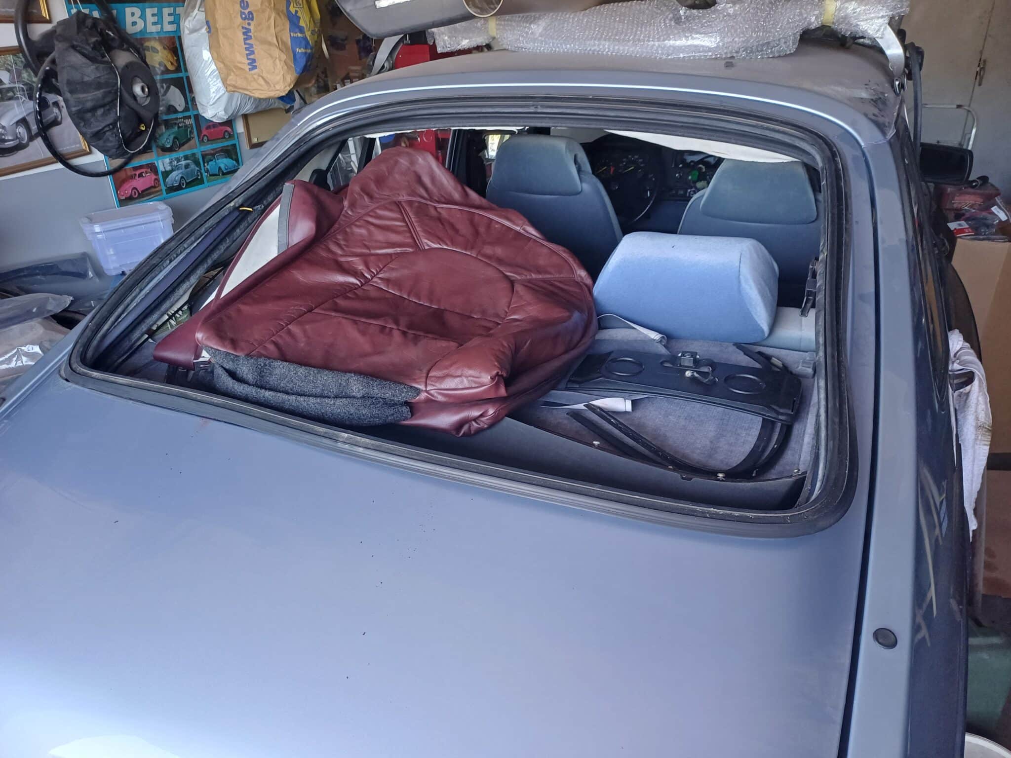

augusti 24, 2026 kl. 22:01 #530543En annan orsak till rutbytet var att bakrutans ena anslutning lossnat.
Här är du uppenbarligen rutan urtagen!
Tonad ruta monterades med hjälp av ett grövre snöre så att innerflensen kröp på plats.
Jag passade på att limma dit en spoiler (om någon i framtiden inte vill ha någon spoiler så finns det inga hål).
Lyckades även få till passningen i ovankant så att rutlisten ligger på spoilern.Attachments:

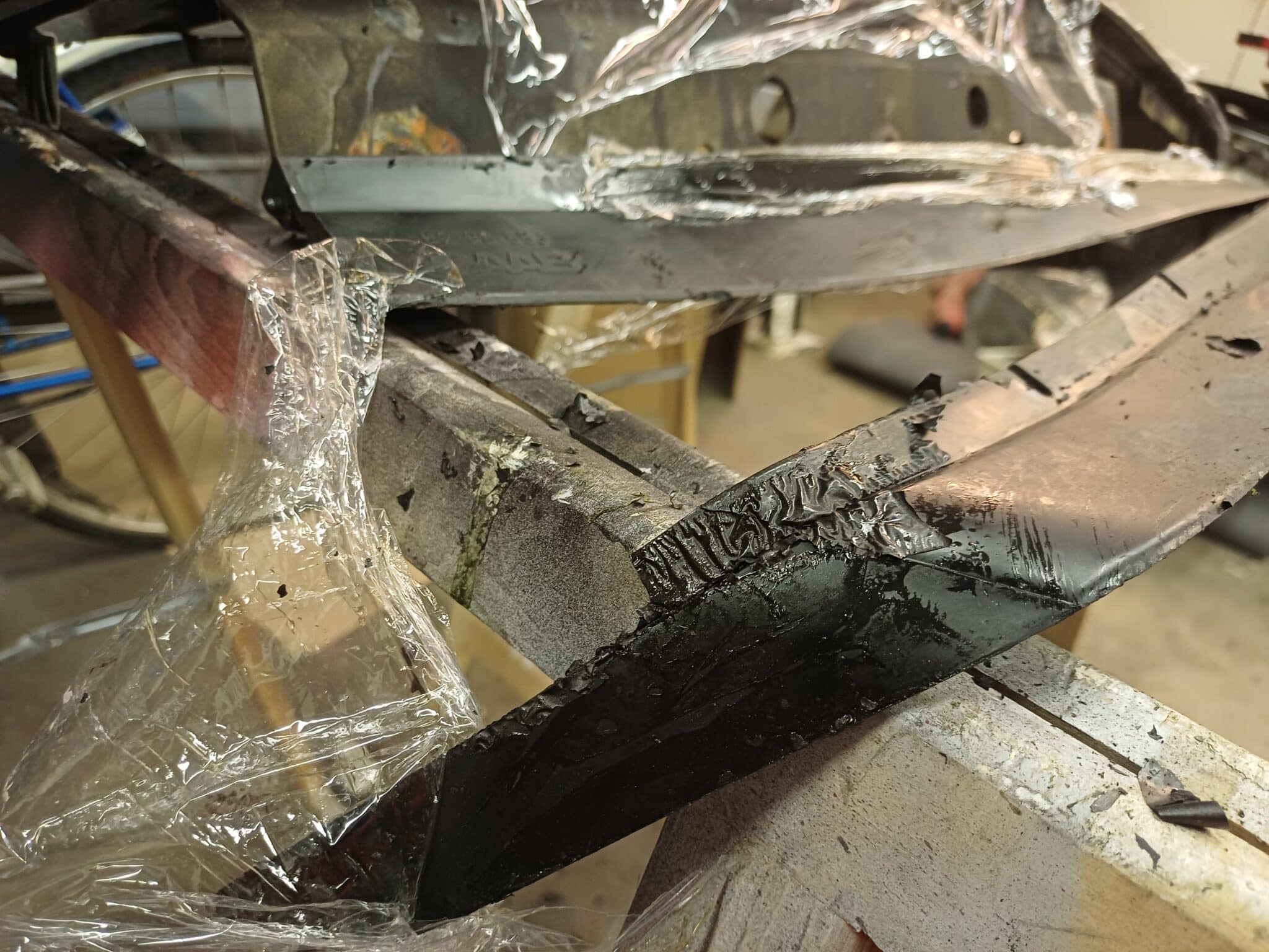

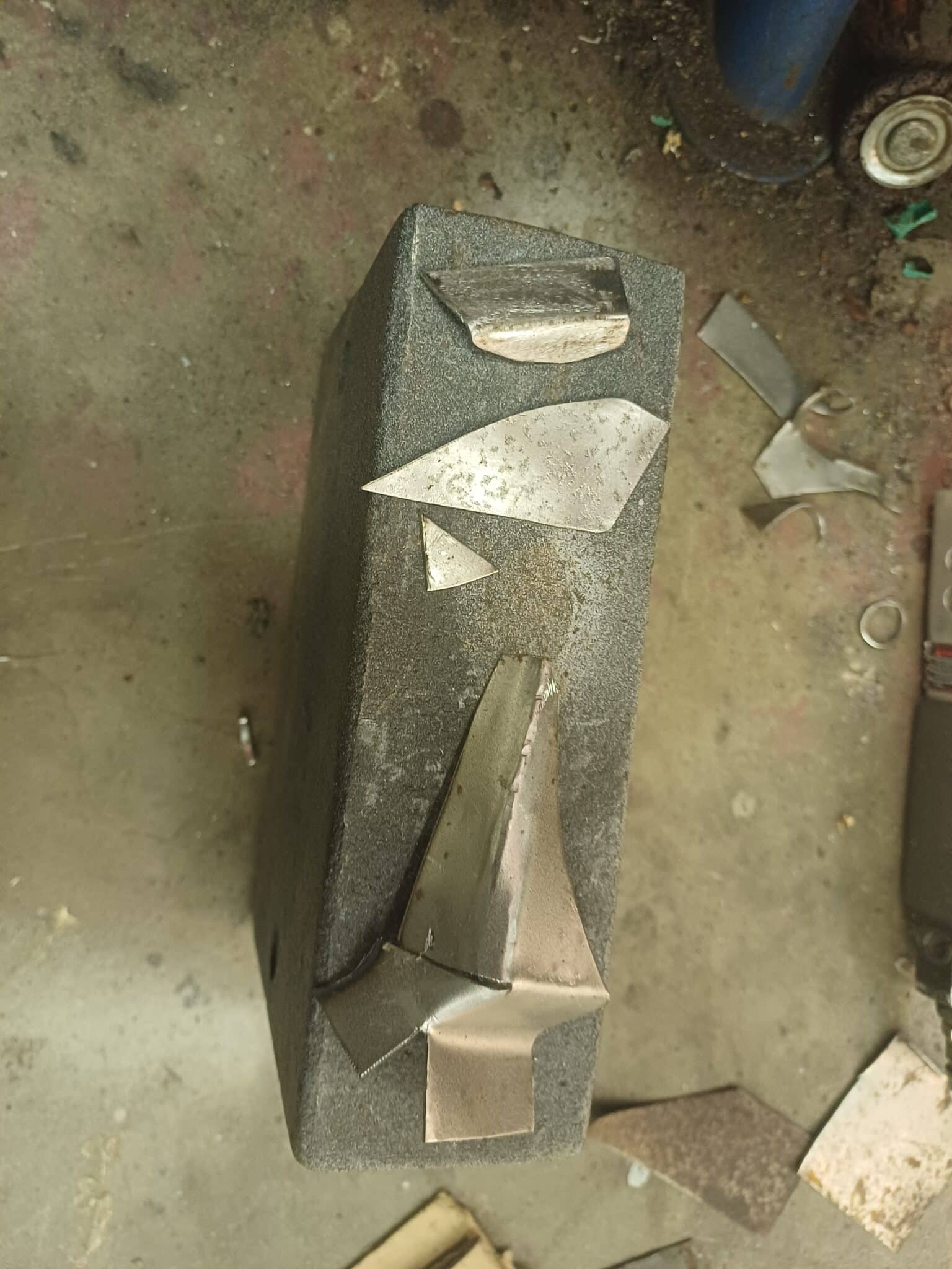

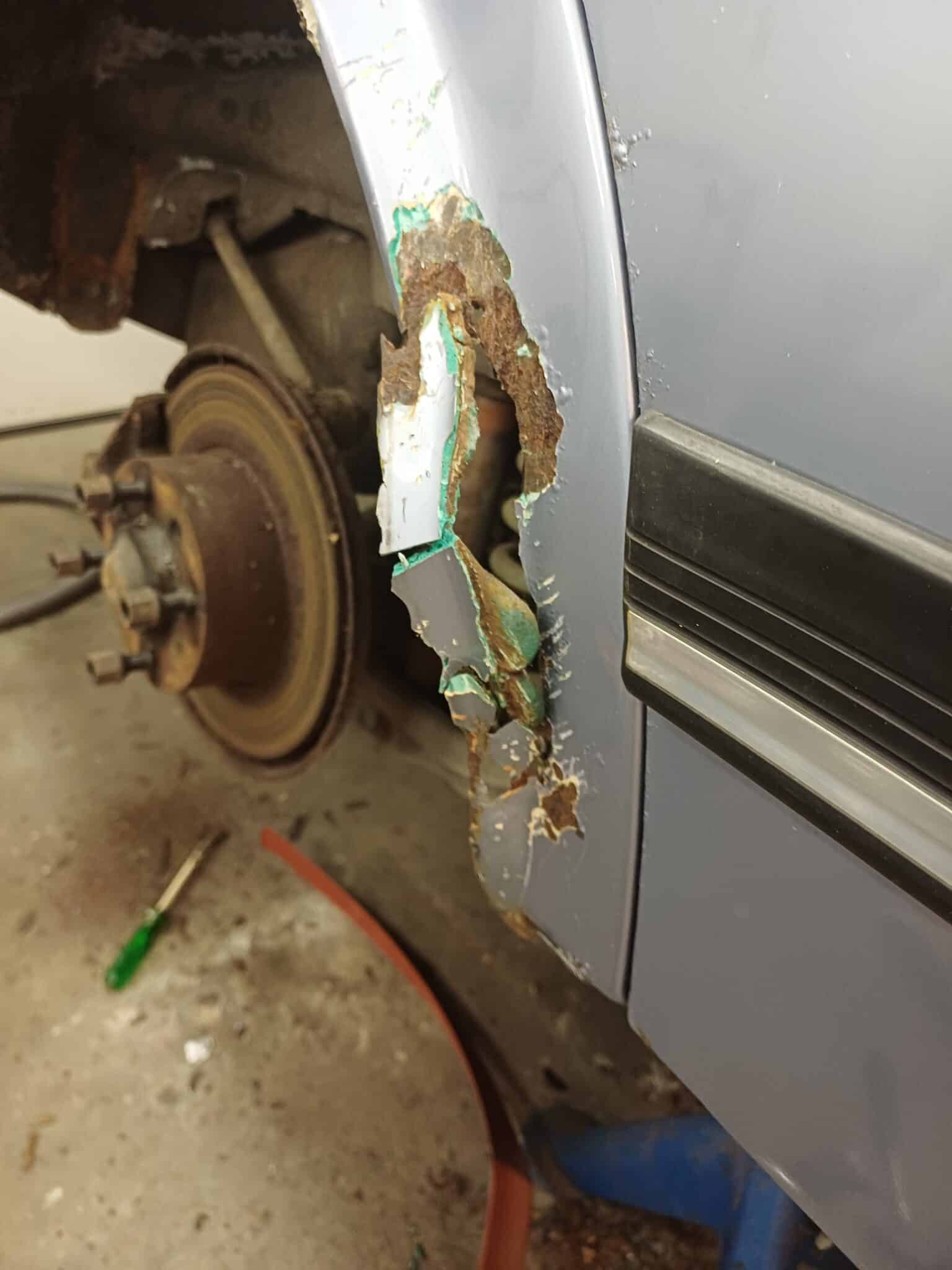

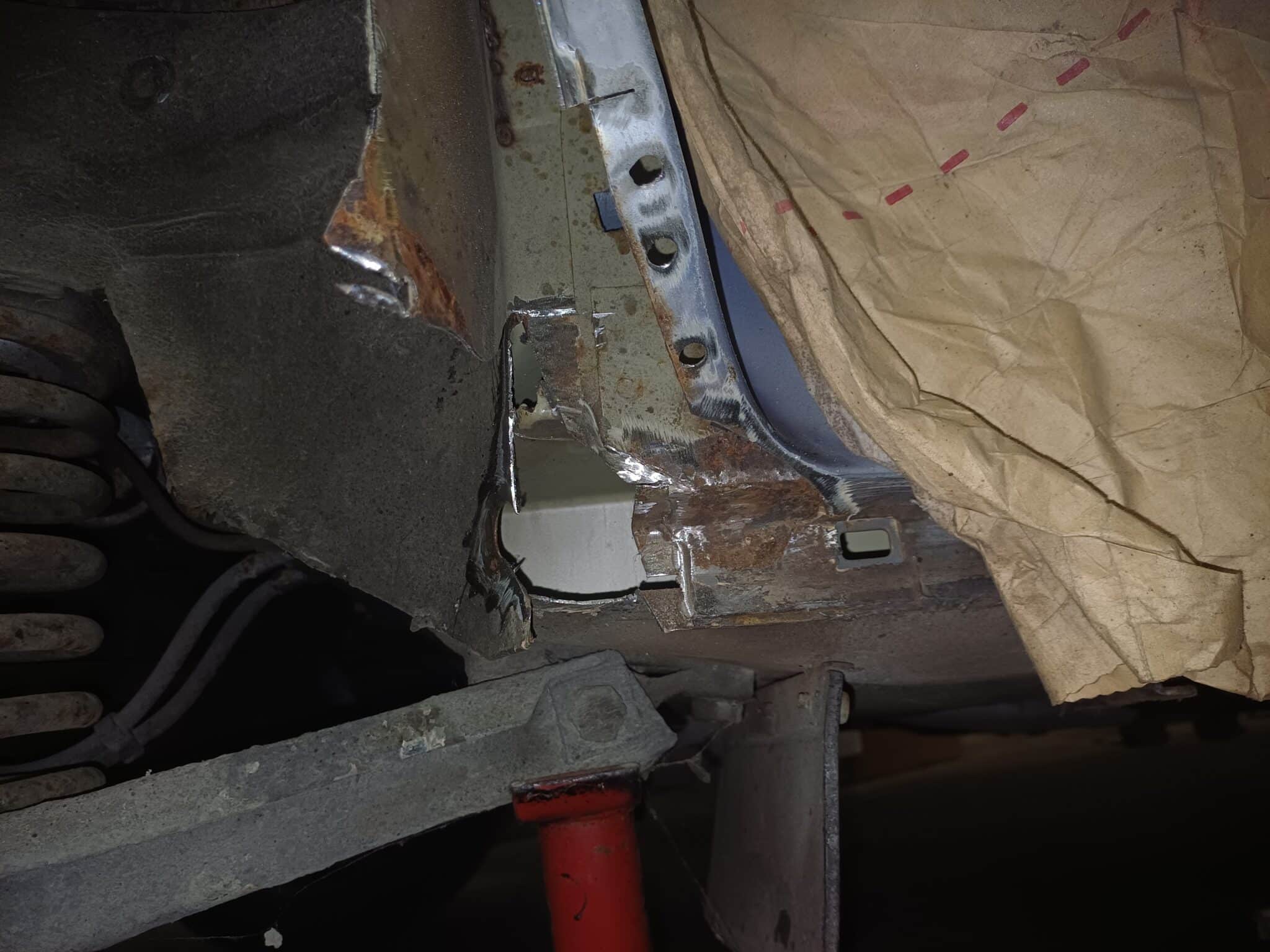

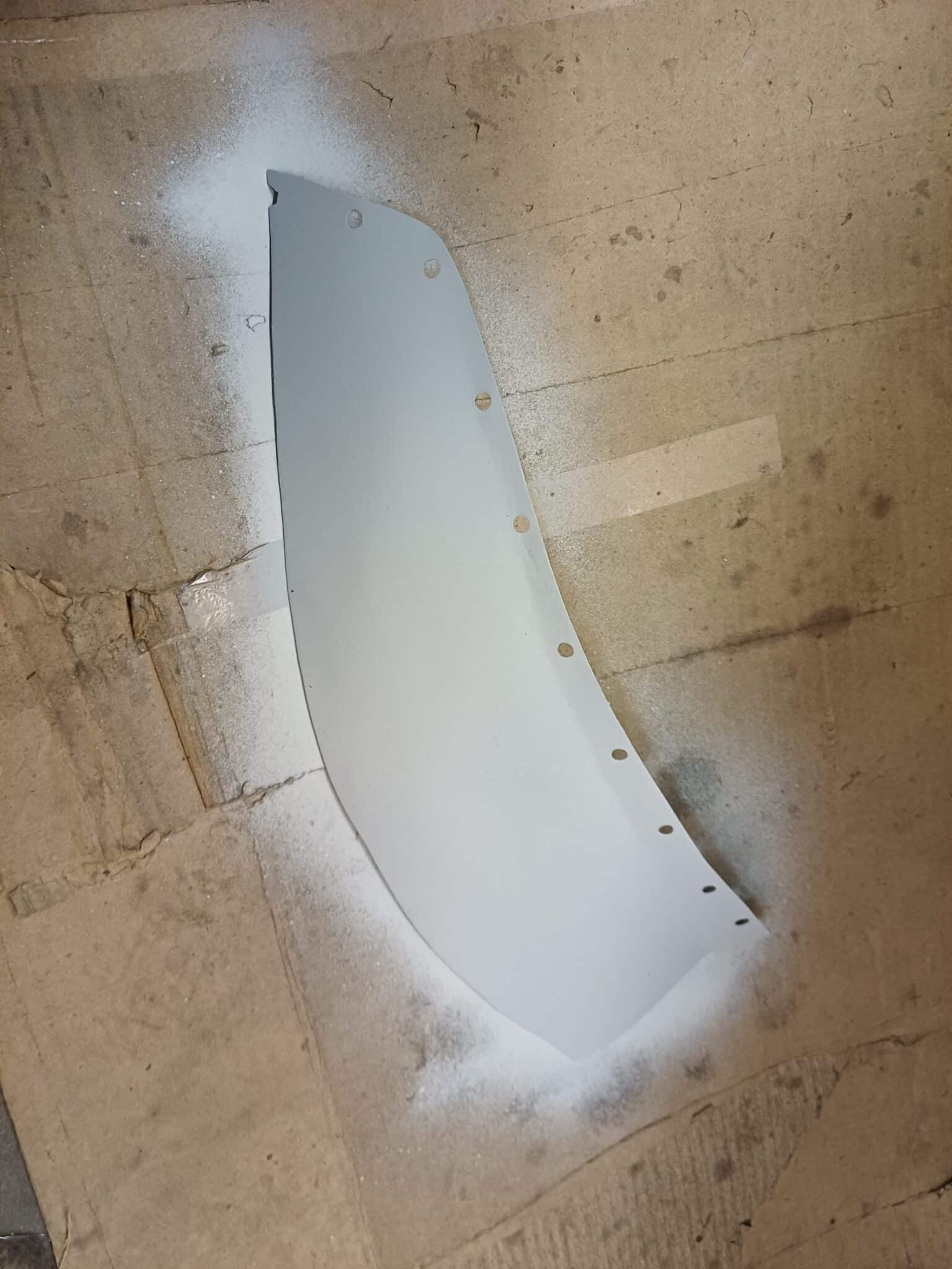

september 30, 2026 kl. 22:37 #532590Bakre höger skärmkant har varit med om något.
Till detta har det köpts plåt hos klubbens reservdelsförsäljning. Men för att få det den blev det en hel del kapning…
Fick bli lite tillverkning oxå…
Nu bygger vi! Det är många plåtar som möts och mycket att ta hänsyn till.
Bara skärmkant och hjulhus kvar…Attachments:

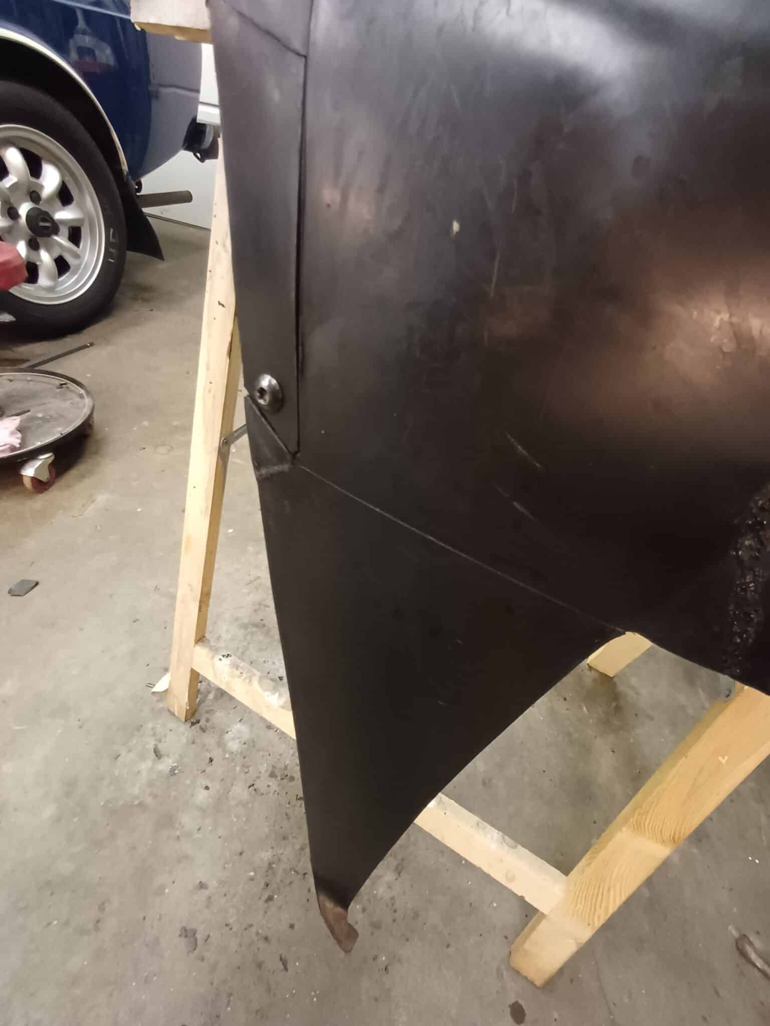

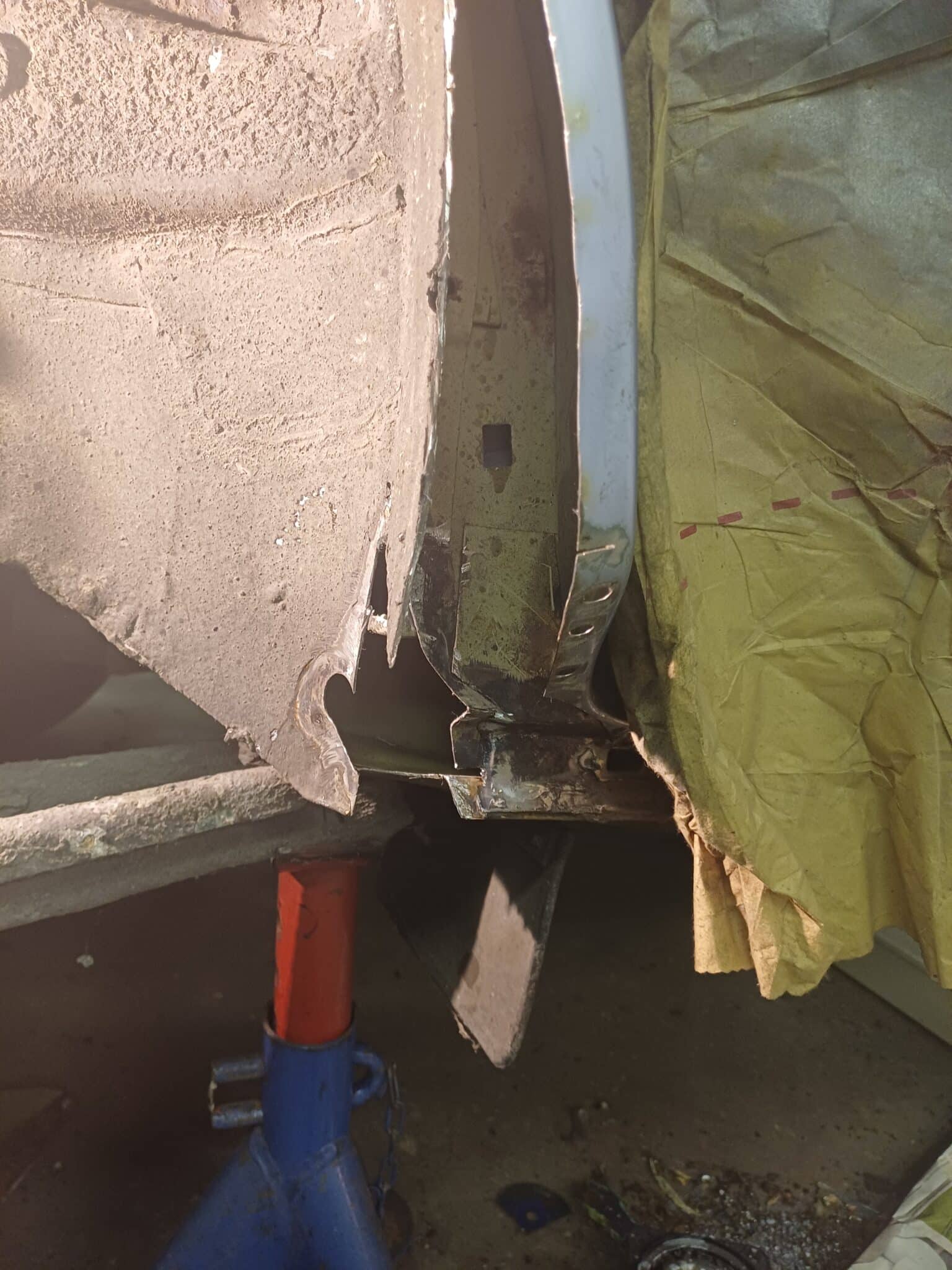

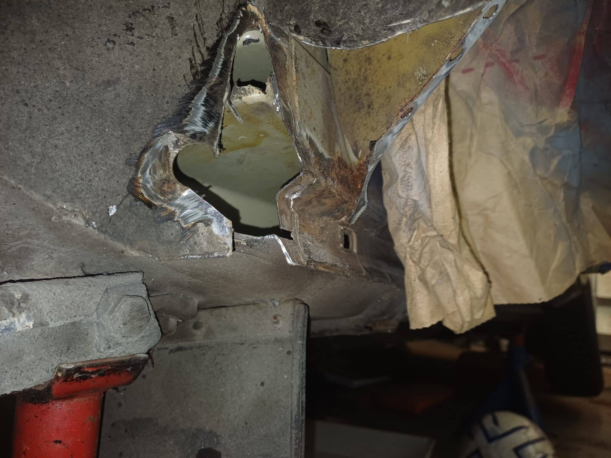

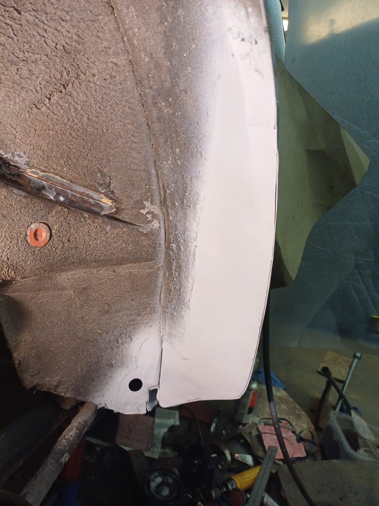

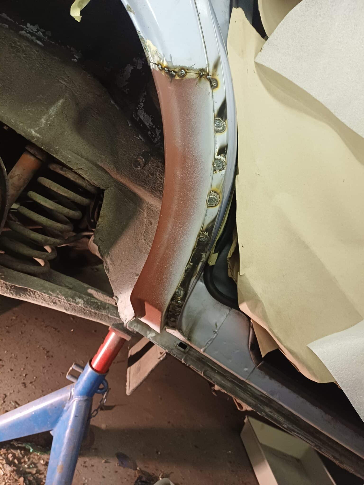

september 30, 2026 kl. 22:50 #532611
Fick ta bort en stor bit av yttre hjulhus för stt komma åt att slipa bort punktsvetsarna.
Här är kanten inpassad och ditloppad.
Hjulhusbit tillverkad och primad innan svetsning.Då är det dags att ge sig på den bakersta delen…

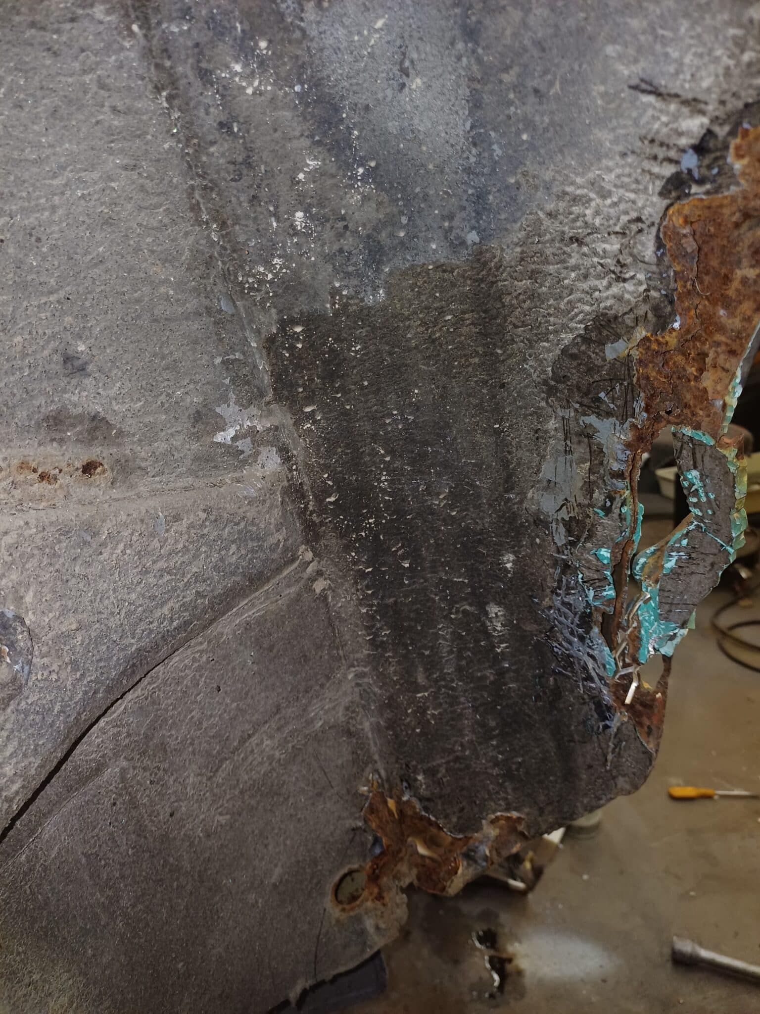

september 30, 2026 kl. 22:53 #532617

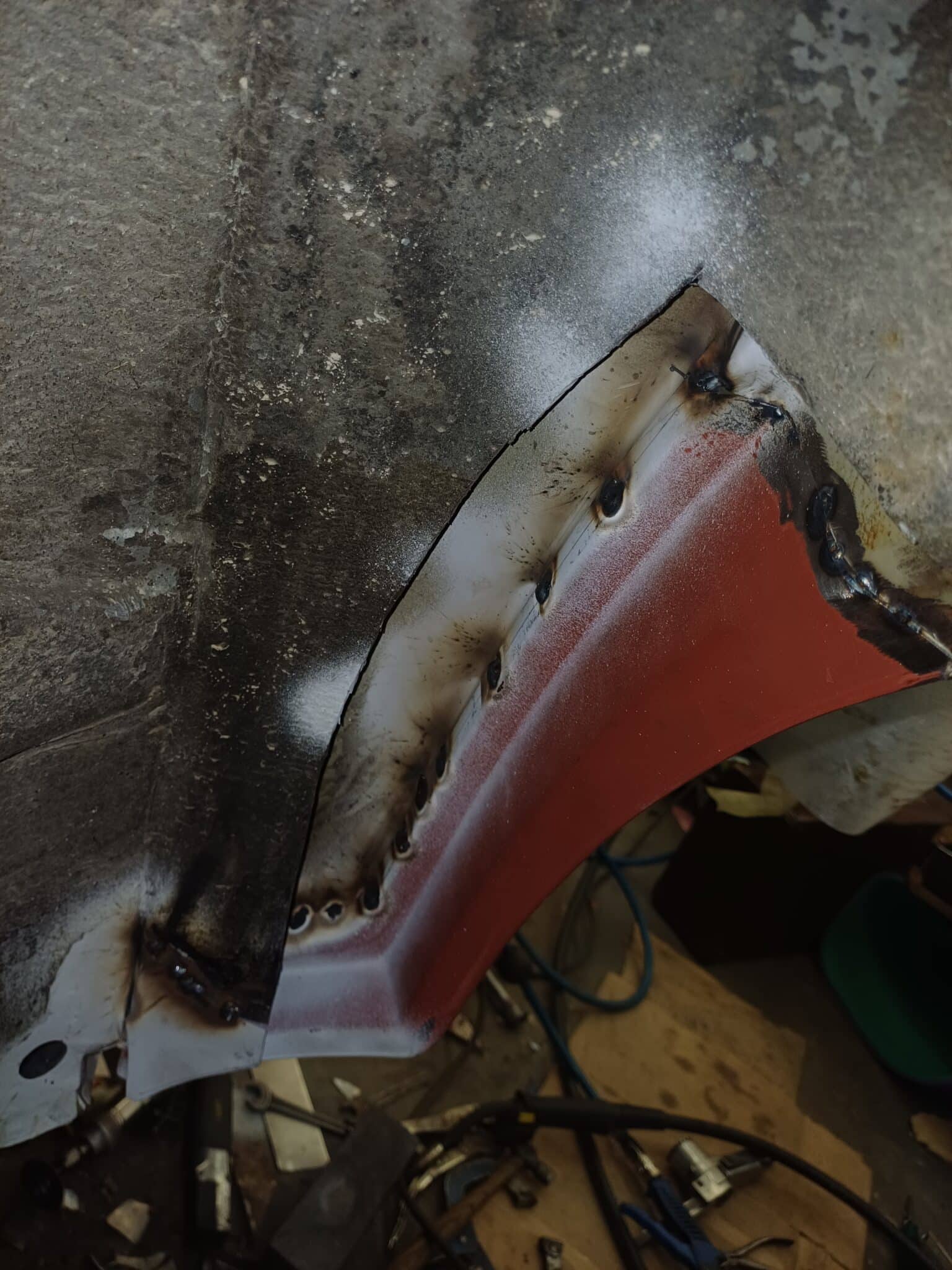

september 30, 2026 kl. 22:54 #532622

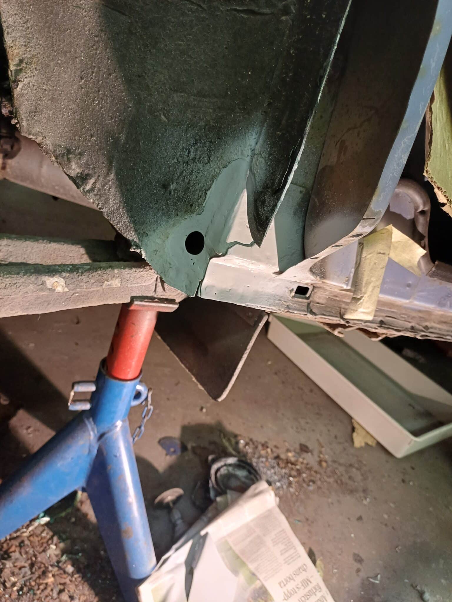

september 30, 2026 kl. 22:56 #532627
