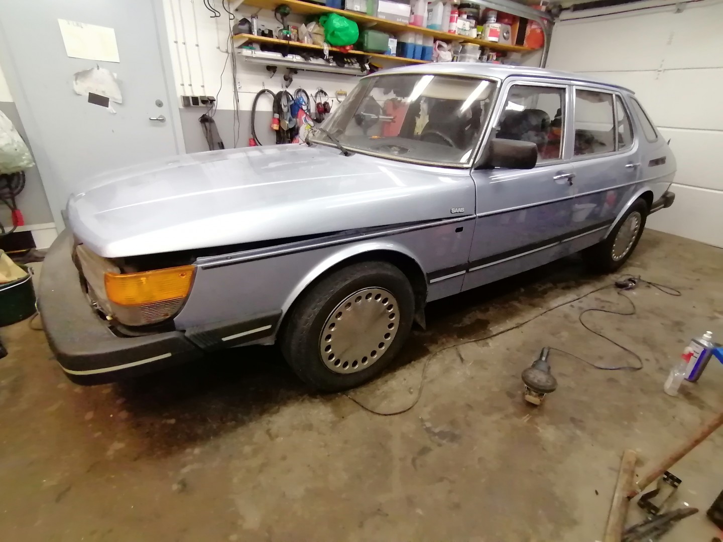

                  Lite update:
                  Tvätt behövdes verkligen.
                  IMG_20200908_082405
                  Efter att avfettningen verkat en stund.
                  IMG_20200909_092349
                  Sedan svampades hela bilen med schampo och efter det använde jag ”lera” för att få bort allt detta.
                  IMG_20200908_090503
                  Ni får zooma så syns alla små prickar som sitter fast.

                      Lite bilder på poleringsarbetet.
                      Här är för polering..
                      IMG_20200909_125833
                      Bilen var kolossalt oxiderad!
                      Här är efter några omgångar med roterande polering.
                      IMG_20200909_125841
                      Nu är grovrubbningen klar.
                      IMG_20200909_211305
