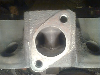

      Tänkte mig svarva upp avgaskonorna till V4:an för att öka flödet. Har sedan innan Simons 2″-system, och tänkte byta främre böjarna till de nya rören som finns att köpa på Saabklubben (med sammansvetsningen av cylindersidorna först efter oljetråget). Hursom; till vilken invändig diameter skall/bör man svarva upp konorna som mest?
      Vill minnas att i tidigare trådar på forumet att det skall vara max 37mm, men är inte säker på detta.
        april 22, 2017 kl. 09:33 #429397
        I SAABs trimanvisningar togs topparna och konorna upp till 44mm, specialpackning fanns att köpa.
        Standardpackningar finns i 40mm och 38mm, de flesta trimrör är 41mm mot topparna, leta packning 40mm och svarva 40mm.
        Om du kan, fila upp utblåsen till 40mm, standard är 36mm, värsta strypningen i hela motorn. Mats
