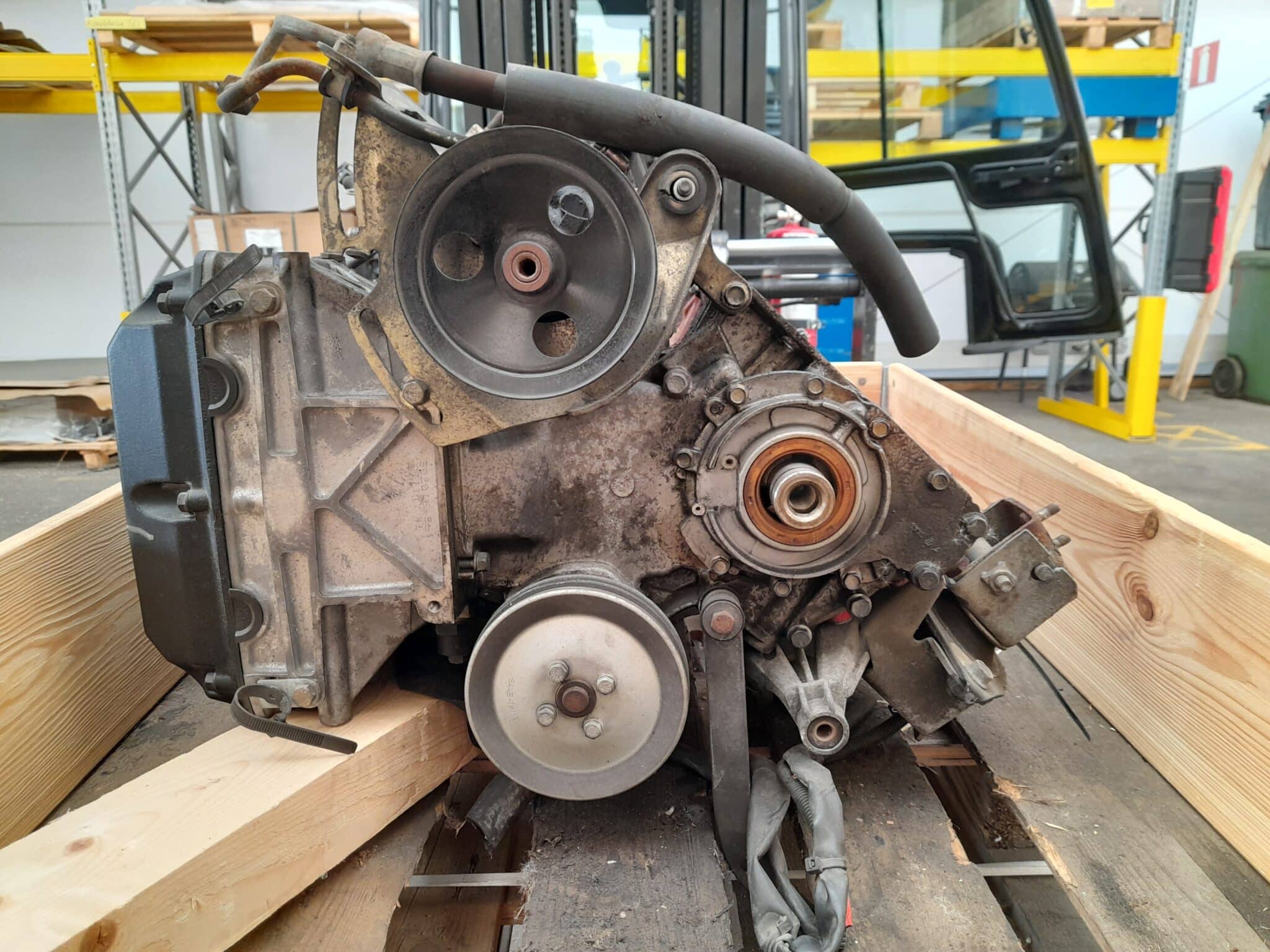

februari 1, 2025 kl. 08:12 #519708Hej igen. Någon som bytt en vevaxelgivaren på en 900? Sitter liksom innanför vevaxelns remskivan. Måste remskivan bort?
februari 1, 2025 kl. 11:43 #519710Ja remskivan måste bort. givaren sitter skruvad på locket till oljepumpen.
givaren saknas på denna bild men 2 små skruvhål där den ska sitta syns i ovankant på locket.
februari 1, 2025 kl. 12:32 #519712Hej. Tack. Misstänkte det. Bulten till remskivan brukar sittasom f-n😫. Behöver vanligen SAABs mothåll i startkransen. Eller finns det andra knep?
