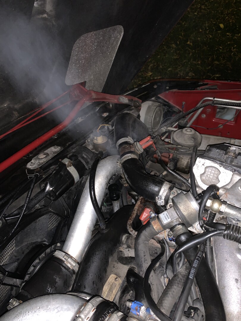

      Efter jag fickparkerat bilen ett par vändor så upptäcker jag att det ryker ifrån motorn.
      Kommer ånga/vätska ur följande slang,
      Någon som vet vilken vad är detta för slang och vad är det som läcker? (Stora svarta i bild)
      Hur akut ?
      /John

        Hej. Kylarslang bör bytas omgående. Mvh Bengt

          Jag tycks dock inte hitta någon som ser ut att passa på Biltema, Klubbshoppen eller Speedparts.
          En slang på KL racing ser liknande ut, dock anges den passa B201 och inte B202 som detta är.
          https://shop.klracing.se/sv/artiklar/kylarslang-900-86-93-b201.html
          Någon som vet exakt vilken slang det är som läcker ?

            Är det hål i slangen eller läcker det vid slangklämman/röret? Röret kan det ibland rosta hål i. Kan vara värt att kolla noggrannare innan man handlar grejor.
            Jag skulle nog prova att slå en signal till klubbshopen och/eller KL Racing. Ny slang är nog inga problem för dem att lösa tror jag.

                https://shop.klracing.se/sv/artiklar/kylarslang-900-93-b202-b212.html
                den är det du ska ha
                universalslang funkar ju om du har problem, böjjarna är lite skumma men det funkar med rätt universal slang (funkade 2008 när jag sköt min pga rostit givarrör iaf)

                  Tycker nu det ser ut som om det pyser upp underfrån IC -rör –
                  hade nog tagit en ordentlig koll så inte det är ”strumpan” som gått hål på 🤔
                  Den utgår från ändan av toppen, passa då på samtidigt att inspektera även kylslangarna till Turbo –
                  när du ändå är på G där…..

                    Det var ett tydligt hål i slangen så har köpt en ny universal som jag tror skall passa.
                    Expansionskärlet är tomt såg jag också, ny glykol är inhandlad.
                    Är det något att tänka på eller är det bara att sätta på ny slang och sedan fylla på med kylarvätska igen?

                      Fyll på, lufta/öppna nippel:
                      Varmkör och sedan känn efter på slangarna efter att fläkten gått igång –
                      är det ”tryck/motstånd” i slangarna kan det vara antingen kylaren/termostat eller i värsta fall….. toppackningen 🙄
                      Är det tryck i systemet, försök komma åt och ”känn efter” på kylaren –
                      så inte den är varm överst och kall i botten …………………

                            augusti 19, 2022 kl. 21:50 #496404
                            Kolla så det inte bubblar i expansionskärlet. Inte ovanligt att en trasig topplockspackning ger slanghaveri som följdfel
                            Kolla även övertrycksventilen i locket till expansionskärlet

                              Okey så biltema slangen passade rätt fint, lite lång jämfört med original så den senare biten av slangen får en något brantare böj, men det verkar okej.
                              Jag kan inte känna något tryck i slangarna när motorn har varit igång i några minuter.
                              Dock lyckades jag inte lufta systemet? Jag Vrider upp nippeln (genom att vrida upp hela nippeln i roten) men inget kommer ur.
                              Nippeln är liksom tvådelad, skall det vara så att endast den övre delen av nippeln skall vridas upp medan jag håller fast i den nedre delen? Har 0% lust att dra av en till nippel 😀
