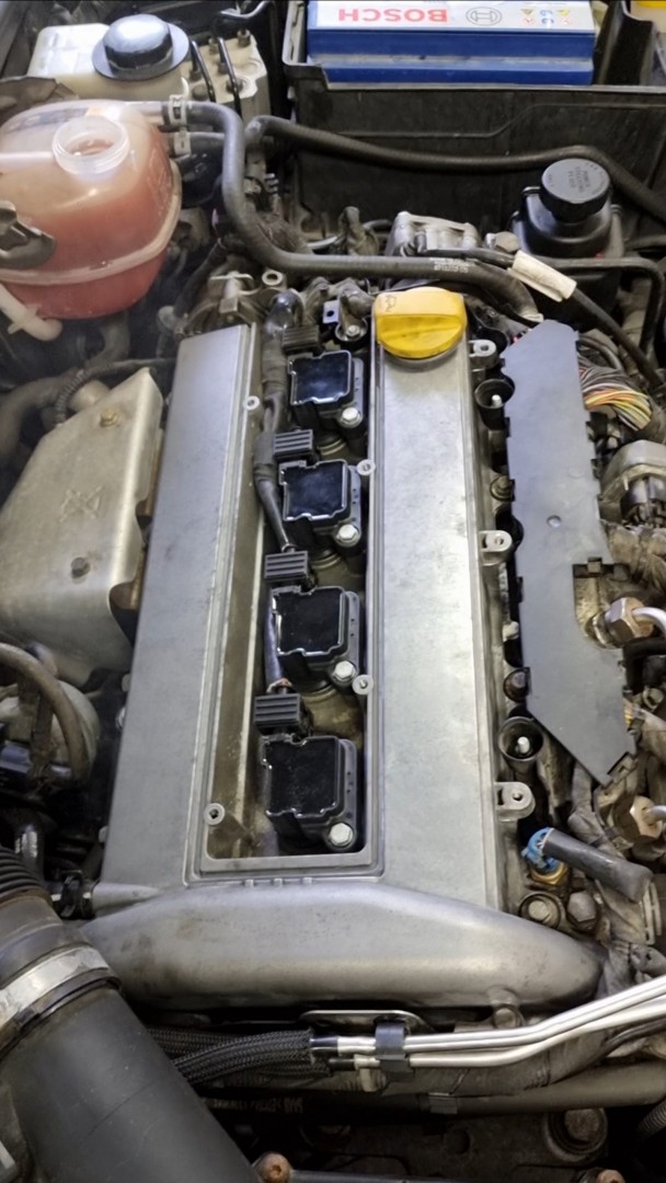

      ..uppdatering..
      hittade igen backventilen för vevhusventilationen, (tror jag det är).
      nr, 55557180
      Den kunde jag både blåsa och suga i, så den har inte fungerat.
      Fick faktiskt isär den, rengjorde den med brakecleaner och nu fungerar den igen.
      Ingen aning om vad för nytta den gör, antagligen hindrar olja in i förbränningen.

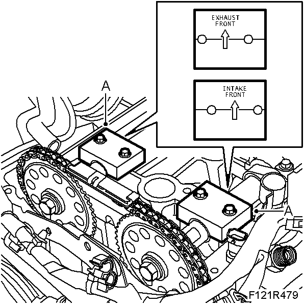

          Jag har själv aldrig grejat med en B207, men tittat på lite bilder nu.
          Antar att det är enligt nedan bild du skriver om. Har du möjlighet att använda mutterdragare?
          Annars kanske du kan vira kedjan runt drevet(som en snara), och hålla emot med den..?
          B207 balansaxel drev montering
          Angående en kommentar du hade i tidigare inlägg:
          ”kammarna ligger ju bara ”an” mot kamdreven. Finns inga spår i dreven.”
          Det finns specialverktyg för att fixera kamaxlarna i rätt lägen när kamdreven monteras. Fast du kanske luskat ut det på egen hand vi det här laget 🙂
          Har för mig jag såg nått inlägg om just sådana verktyg som någon tillverkade/sålde…
          B207 kamaxel specialverktyg

            Jo. Jag beställde i går från England kamfixerare. 1000kr med frakt. (ASTA TOOLS UK).

                  …uppdatering.. sista veckan på min 5 veckors semester.
                  Fick kamfixeringsverktygen i går (lååång leveranstid) och verktyget ser ut att vara i bra kvalitet.
                  Lite osäker på hur man ska hantera den stora ringen som följde med.. kanske ett mothåll när man drar fast remskivan.
                  Sen var det med en liten ”nål liknande” sak. Vet inte vad det är. Ingen beskrivning följde med.
                  Återmontering har börjat.. nu återstår vätskor och provstart.
                    augusti 20, 2021 kl. 08:10 #487540
                    Rätt variant av verktyg? Det finns nämligen 4st olika beroende på årsmodell och motor.
                    B207E/L 03-06 borde ha blåfärgade låsblock, iaf original.
                      augusti 20, 2021 kl. 17:58 #487548
                      Jopp.. det var rätt fixerare.
                      Super enkelt att ställa in timingen med dom.
