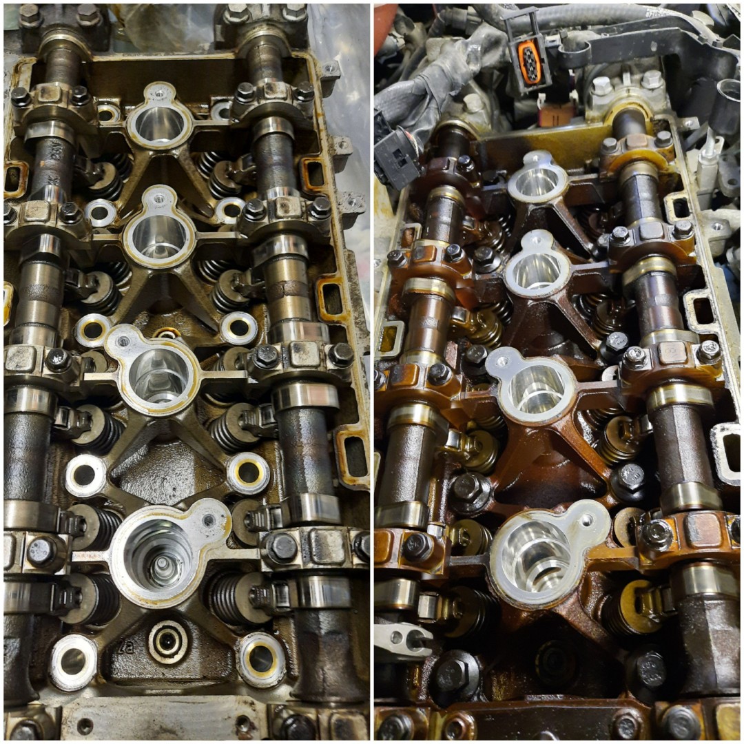

                          mars 27, 2021 kl. 16:39 #482930
                          Hittade en topp med kammar som gått 12000mil.
                          Jag kommer att lyfta över kammarna till min topp.
                          Beställt grejer från Speedparts för 5000kr. Fick 600 kr i rabatt tack vare mitt medlemskap här.
                          När jag fick den ”nya” begagnade toppen så ser man en märklig färgnyans skillnad jämfört med min topp.
                          Bifogar en bild. Undrar om dom kan ha kört med felaktig olja i min bil. Det ser nästan ut dom att den är bränd.
                          Den högra är min.
                            mars 27, 2021 kl. 19:22 #482933
                            Jag gissar mer på att färgen i din gamla topp (den till höger i bilden) beror på att oljan använts alltför länge.
                            Oljan bryts ner så pass att den blir mer som gegga/klet som fäster sig på toppens gjutna yta.
                            När dessutom oljebyte inte sker under långa perioder, så blir det även mer och mer fukt i oljan.
                            Lite blandning av vatten och nerbruten olja brukar se ut sådär.
                            Luktar din gamla topp bränd? Om den blivit rejält överhettad så brukar den brända lukten sitta kvar rätt länge.
                            Torde även vara färgskiftningar kring ”hotspots”, så som kamaxellagringar.
                            Ska tilläggas att jag inte är någon expert, utan detta är endast mina egna upplevelser.
                              mars 28, 2021 kl. 09:56 #482983
                              Den vänstra toppen ser bra ut den högra ser inte bra ut, koksad och det märks att service inte sköts på den.

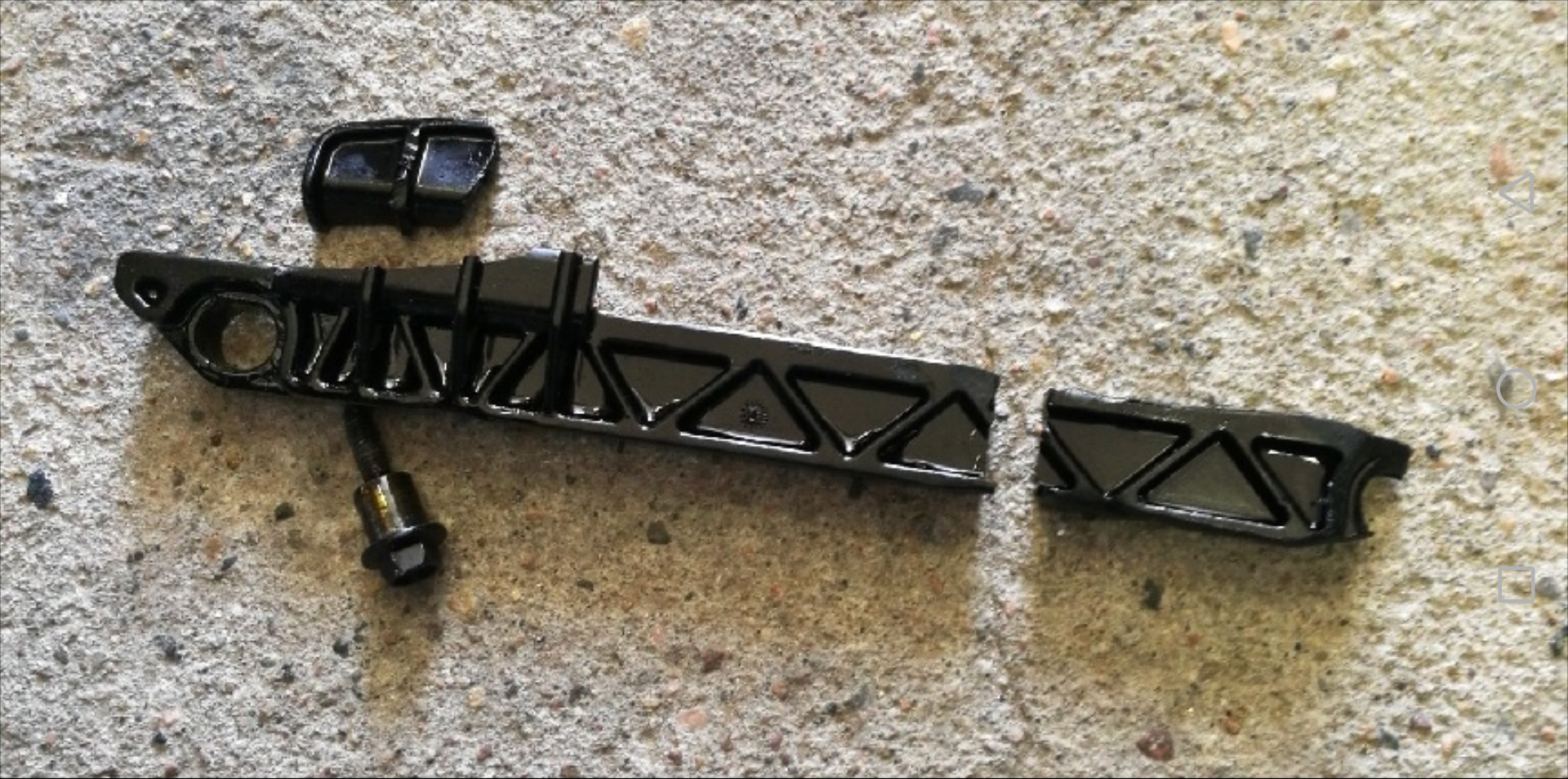

                                april 20, 2021 kl. 16:26 #483563
                                ..uppdatering..
                                Nu när jag börjat riva ner allt så upptäcker jag att den högra styrskenan för kamkedjan hade gått av. Inte nog med det den övre bulten till den har gått av.. troligen ligger väl den nu i tråget ingen aning.
                                Jag vet inte vad detta kan ha gjort med ventilerna.. så nu har jag börjat riva ner toppen.
                                Jag har ju en begagnad topp med kammar.. så tänkte det är nog minst bekymmer.
                                Angående den försvunna bultskallen.. vet någon om man kan få bort tråget smidigt?

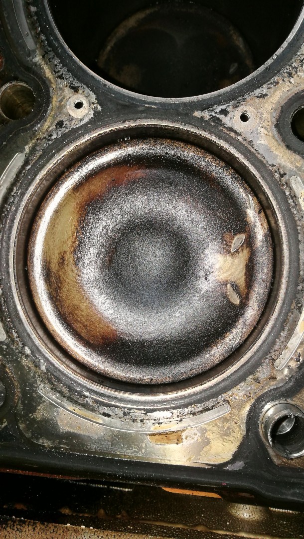

                                  april 21, 2021 kl. 15:16 #483588
                                  ..uppdatering..
                                  Har just lyft bort toppen.. jiiisöss vad kontakter slangar å bultar.. få se om jag någonsin får tillbaka allt.
                                  Köpte en Haynes bok.. men tittar ändå på youtube.. på nåt sätt känns det lättare att ”bläddra” på nätet.
                                  Insugsventilerna har slagit i samtliga 4 kolvar.
                                  Men ser inte att ventilerna är skadade.. men byter topp ändå.
                                  En konstig sak.. kammarna ligger ju bara ”an” mot kamdreven. Finns inga spår i dreven.
