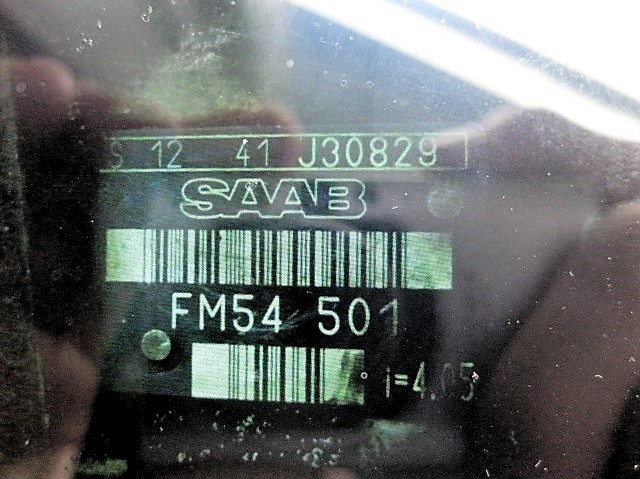

                              december 27, 2020 kl. 19:06 #480304
                              Jag har en låda. Passar Saab 900 94 -98 om jag inte minns fel..Lådan köptes med garanti för många år sedan(se kvitto). Står på liten pall för avhämtning. Lådan finns i Norra Bohuslän. Ring 0730-325409 vid intresse.
