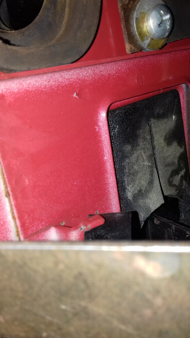

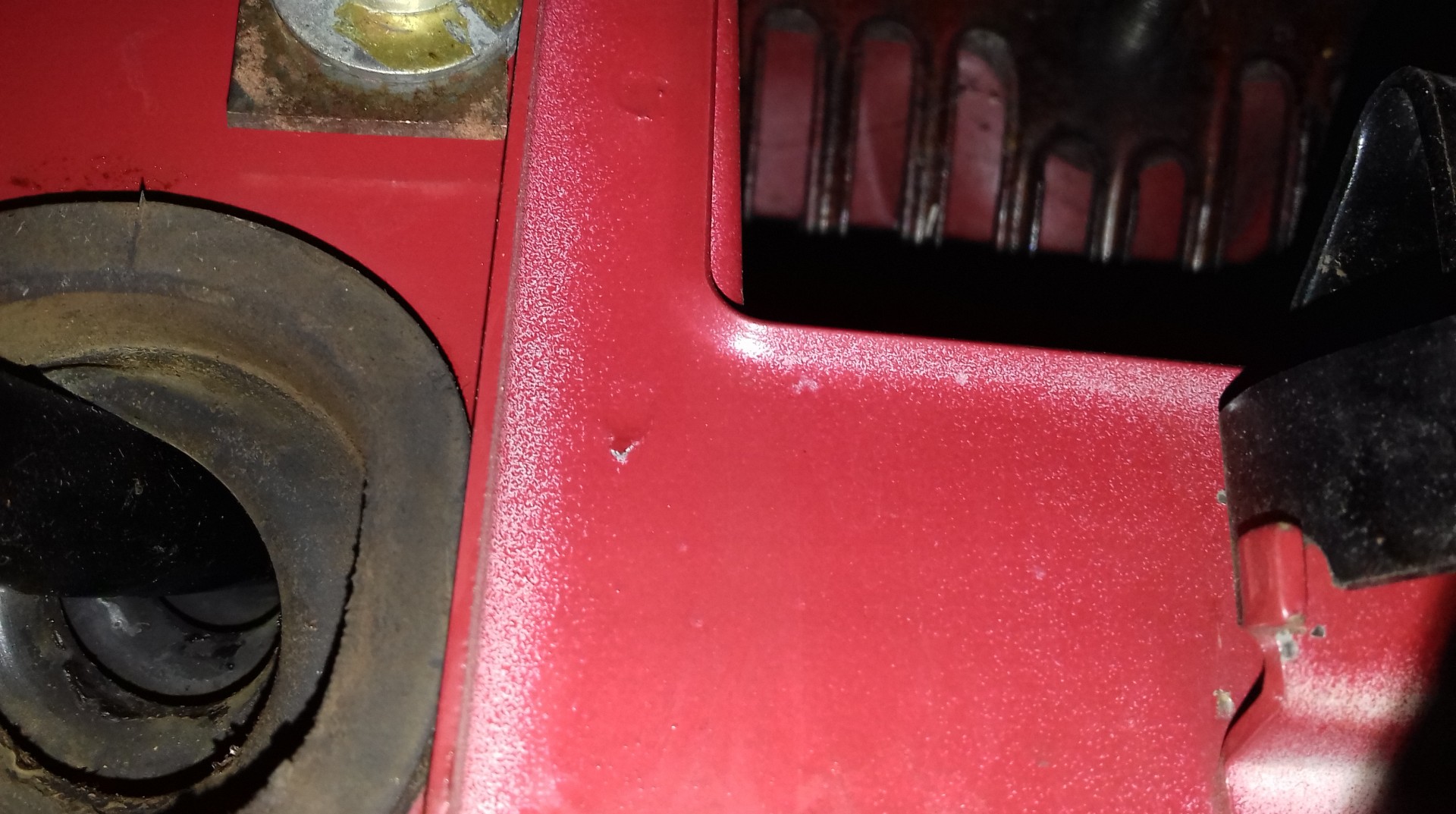

        Några bilder på luckan.
          januari 30, 2022 kl. 14:46 #491826
          Hej. Jag kollade på min bil. Tyvärr ser det annorlunda ut på min 96 -62 så jag kan inte hjälpa dig. Din bil är ju fem år nyare med nya fronten och dessutom en V4. Förhoppningsvis är det någon annan medlem som har rätt årsmodell som kan fotografera. (Jag lägger upp ett par bilder så kanske det kan hjälpa någon annan vid framtida sökningar på ventilationslucka ) Mvh Bengt

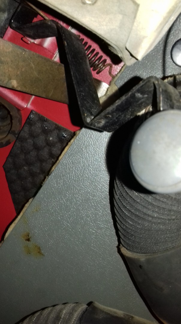

                januari 31, 2022 kl. 08:48 #491857
                Här kommer några skott från min 65:a
                Öppet själl samt stängt.
                Spjäll1
                Spjäll2

                  februari 1, 2022 kl. 15:36 #491877
