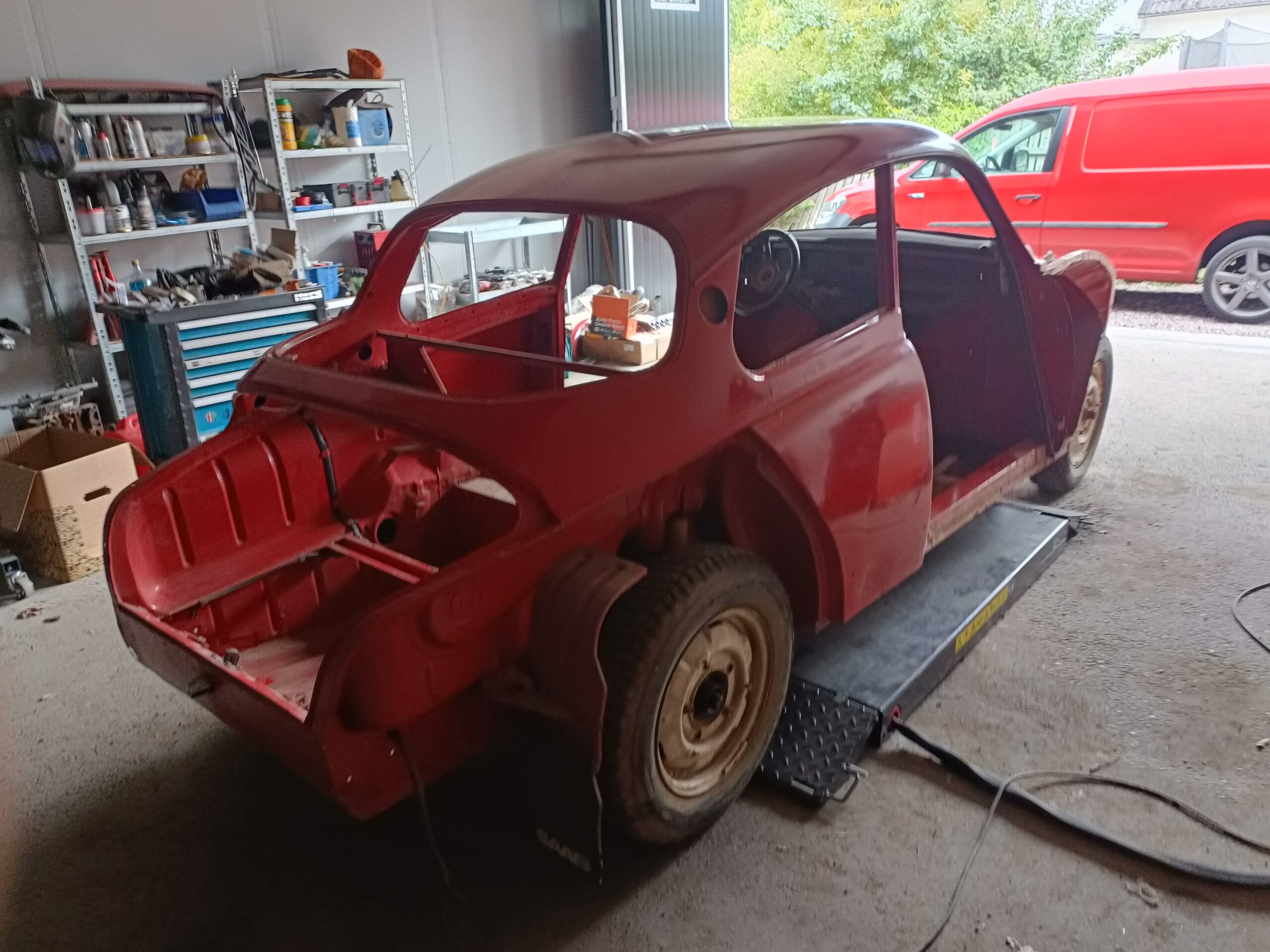

                      Jaaaveeet, detta har säkert tagits upp 1000 ggr! Men jag hittar ingenting om det hur jag än söker. Nån vänlig själ som kan länka pigga länkar eller rentav skriva här hur ni gjort!?
                      Jag vill ha lite större, ventilerade skivor fram och skivor bak. Jag vill också ha 4-bultat. Inga omvandlingsspacers. Läste nånstans om att det går att svarva ner och borra om hjulnavet fram, blir det bra!? Saab 99 nav bak på 96axeltappen har jag också hört. Funkar det och hur? 9000 skivor och nåt Audi ok fram?
                      Fick tag i en rallyförstärkt kaross som jag tänkte bygga ban/glassätarbil på. Just nu är det ett tomt skal men ska börja fyllas på så småningom. Då kommer det frågor om väghållning som ni säkert fått svara på 1000 ggr förr också.
                      Hej Crister!
                      På http://www.classicsaabracing.com hittar du XP-Manualen-Trimningstips SAAB 2T-V4.
                      Här finns en hel matnyttigt som kan vara till stöd gällande dina bromsar och mycket annat.
                      Rolf
