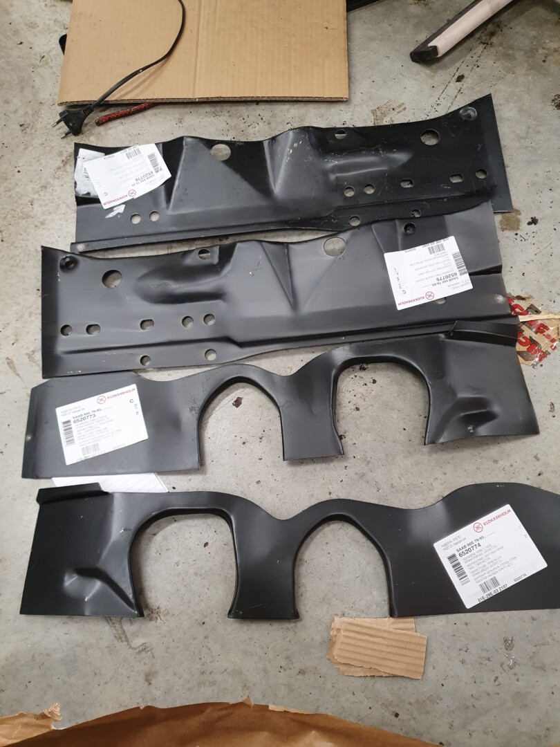

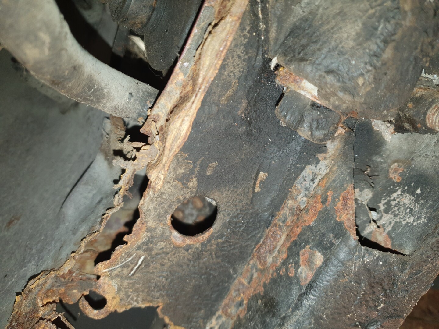

          augusti 15, 2026 kl. 10:20 #530274
          Glasfiber skärmarna är väl mestadels till för rally- och rallycross-bilar. Skall man få ett snyggt resultat så lär det bli en hel del jobb.
          Är det bara skärmkanterna som är dåliga så brukar man byta skärmkanter, det finns att köpa som ekonomiplåt.
          Skärm kanterna är dåliga men de har även fått sig ett par smällar och ena sidan är krockad, kanske går att räta ut och ha sig men enklast och finast är nog att byta dem helt.
          Med glasfiber så rostar det inte igen MEN precis som du säger då kan det vara svårt att få det att se bra ut. Så det lutar åt plåt. Väntar på reservdelsbutiken här då ena är beställningsvara på hur leverans tiden är.
          Finns det andra ställen dessa finns att få tag på? De ställen jag hittat så verkar det vara beställningsvara, dock inte mailat dom så det kan ju gå snabbt ändå.
          Innerskärmarna måste med mycket stor sannolikhet lagas också men det kan göras lite mer hemma gjort eftersom där ser ingen ändå om det inte blir helt perfekt.
            augusti 14, 2026 kl. 13:28 #530258
            Hej. Skärmarna är ju svetsade och inte skruvade så jag antar att det blir lite speciallösning om man ska få dit glasfiber. Någon som testat?
            Man får väl limma det på platser där skruvar kan synas och skruva där skruvar inte syns antar jag. Finns många bra och fina lim idag och skruva kan man ju alltid göra om man borrar hål, men inte där det syns.
            Men vi får se om någon här svarar som testat att byta dessa antingen till metall eller glasfiber. Det enda jag hört om glasfiber är att det kan bli svårt att få det att se bra ut. Det är inte bara få hem delen och måla den, den måste spacklas och slipas.
            Där är nog metall mer förlåtande.

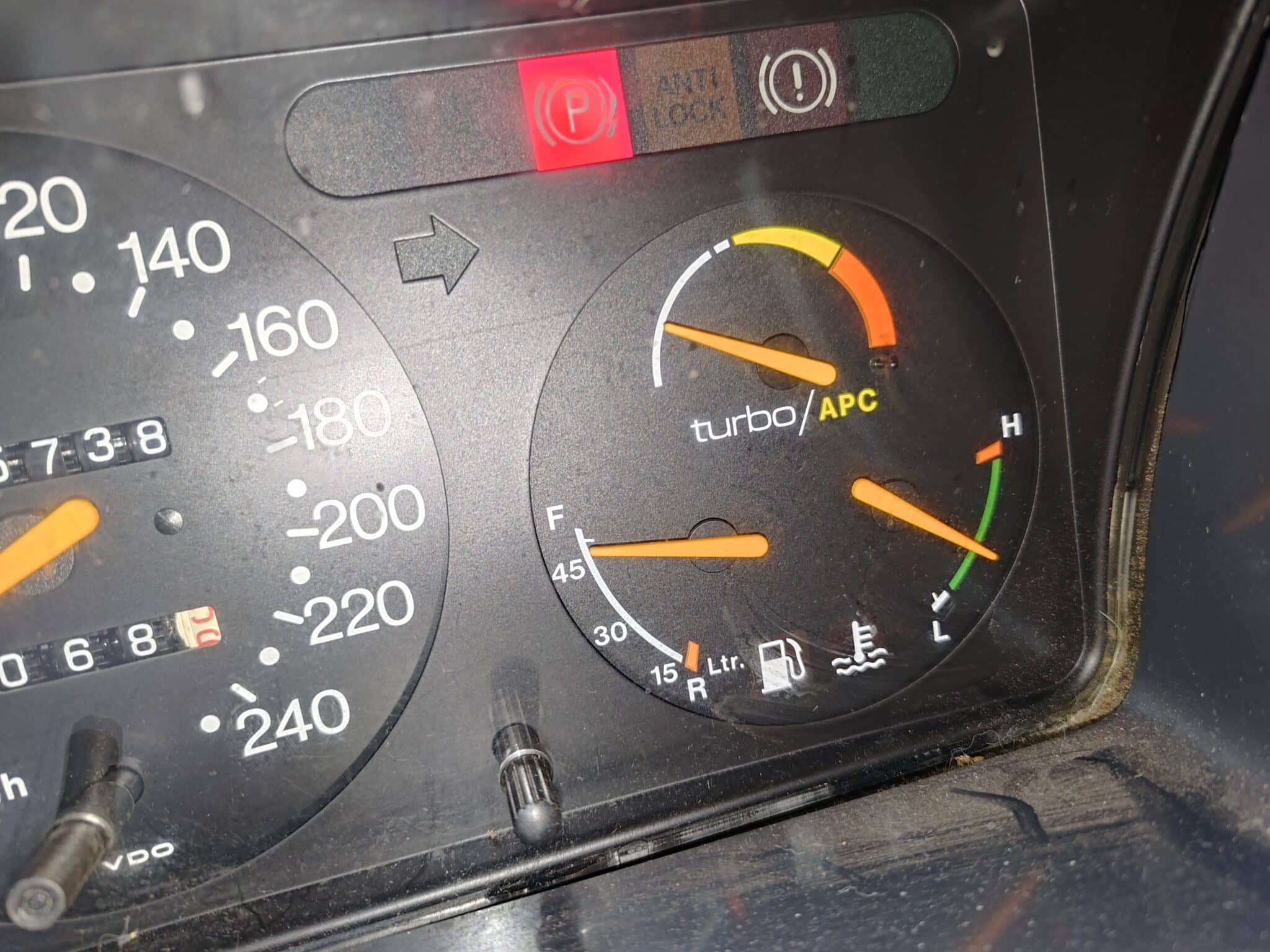

                          Spolade aldrig ur det men kylarvätskan ser väldigt ren ut, luftade med den lilla nippeln på toppen av termostathuset. Nu så stod jag på tomgång efter lite hårdare körning i en evighet och tillslut masade sig mätaren lite uppåt och fläkten slog till ungefär vid kl 4, förut brukade den slå till vid klockan 2. Så något kanske inte står helt rätt till? Eller är det bara för att det är lite svalare ute?

                              Hej. Sitter inte termobrytare för kylfläkten på kylaren ? Mvh Bengt
                              hmm det har du nog helt rätt i, kan det vara så att det bara är mätaren som strular? Har beställt ny mätarsensor. så får vi se om något ändras? Kan man mäta upp fläkt sensorn? Antar att jag kanske får våga ha bilen igång lite längre och hoppas fläkten hoppar igång trots att mätaren inte verkar hänga med alls.
                              Skickar med en bild på den det borde vara.

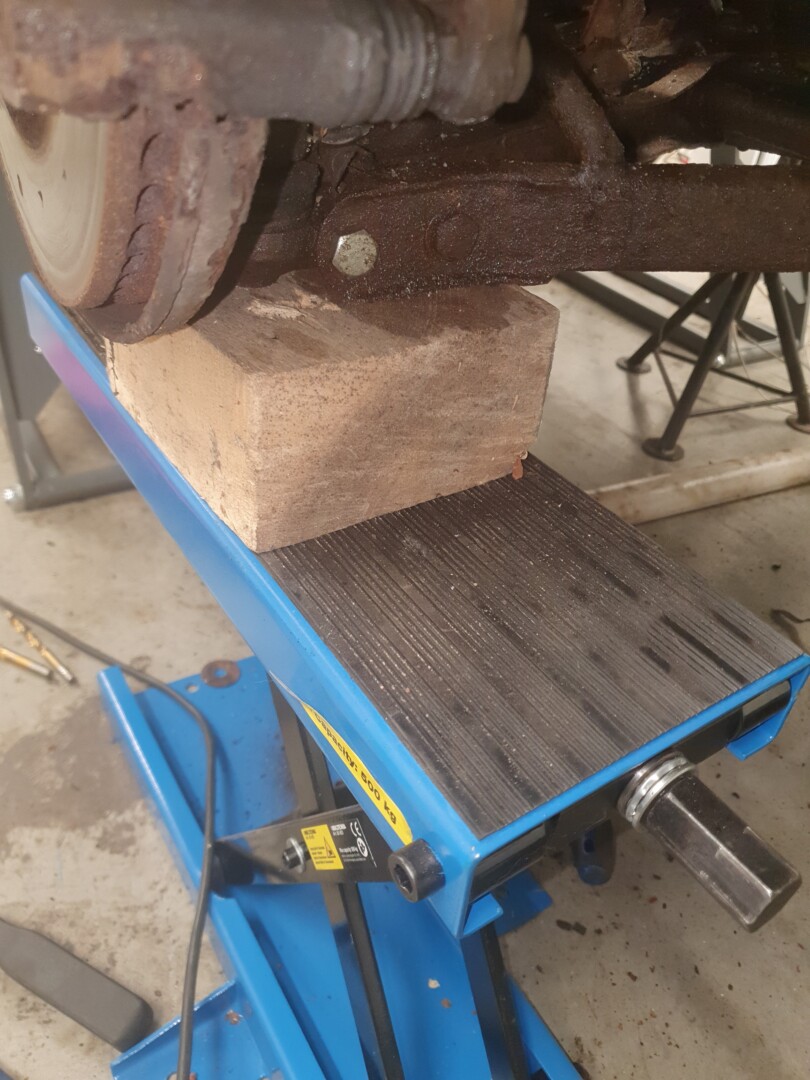

                                Det gick med lite trixande upp och ned med den lilla lyften jag har som hjälp.
