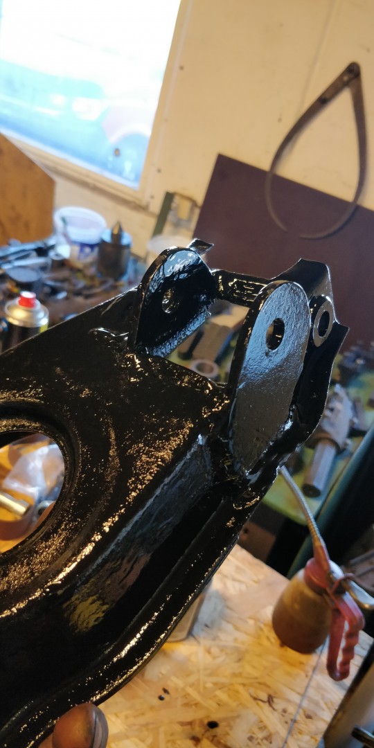

                    februari 24, 2020 kl. 15:18 #467559
                    Då va dom klara. Starkare än original och ser fram emot att pressas hårt på gatan inom kort ✌️

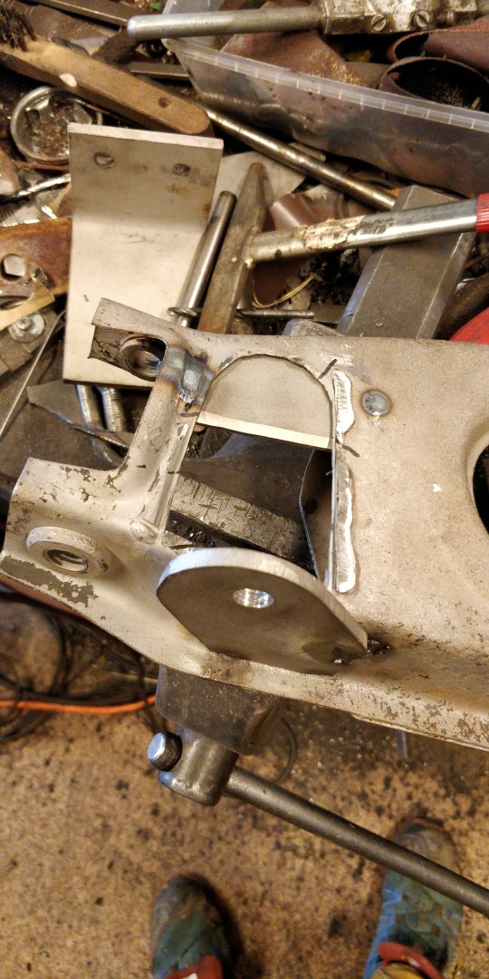

                      februari 18, 2020 kl. 17:49 #467382
                      Jag byggde om mina befintliga för det va så krångligt att hitta andra eller dyrt med gasdämpare med stift uppe och nere. Bifogar fler bilder under tidens lopp.

                              januari 27, 2020 kl. 07:36 #466864
                              Hej och jätte tack för alla svar jag fått.
                              Nu har jag då en fråga till och är det möjligt att man kan byta länkarmarna bak till någon annan bara sådär? Typ en og900 eller något så jag får rätt länkarna eller ska jag bygga om mina befintliga?
                              Hade oavsett uppskattat en bild på hur de andra länkarmarna ser ut som har ögla nertill.
                              Mvh Johan
