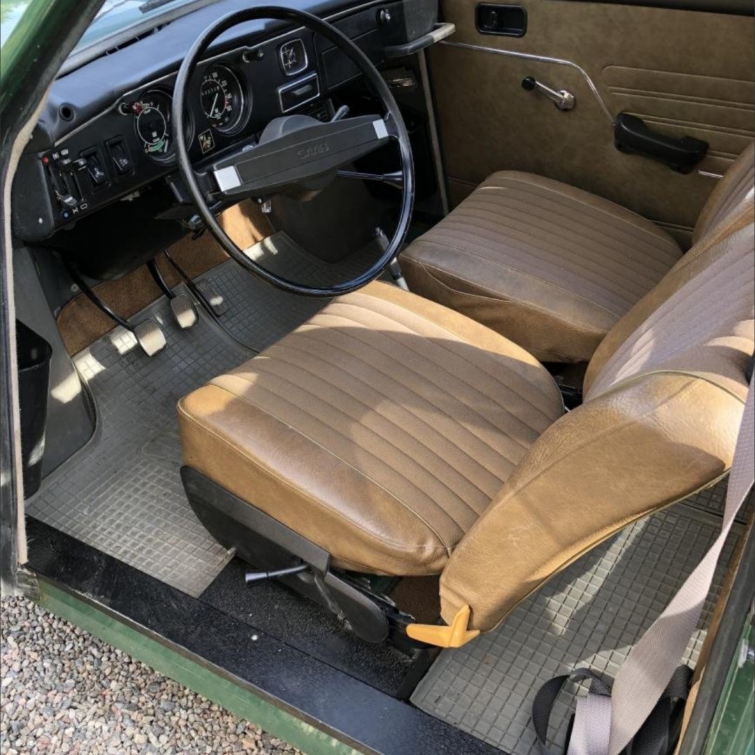

Hej. Har en 1970 med samma färg på klädseln. Hittade ingen superbra bild på baksätet och bilen är på vinterförvaring men dessa kanske hjälper?
