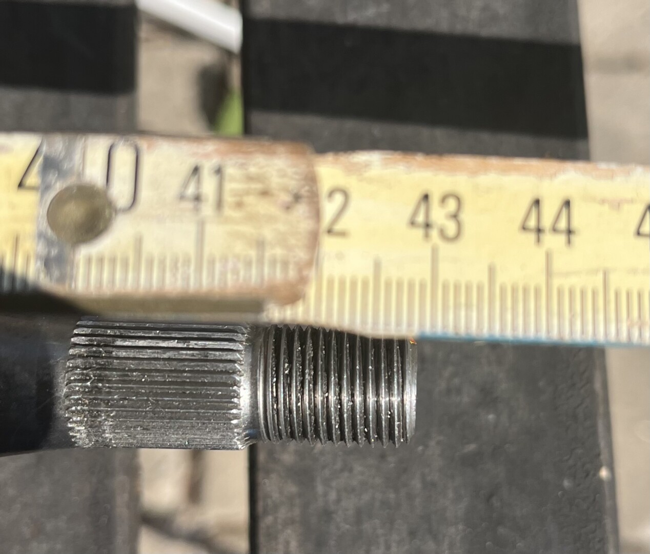

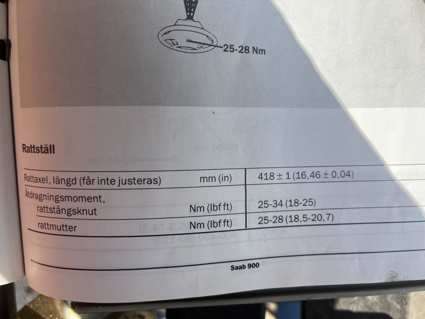

          Efter att jag tittat lite närmare på hur rattstången var byggd valde jag att knacka ihop den ca 10 mm och nu fungerar det tycker jag. Ska ut och testa.
            juni 24, 2023 kl. 09:49 #504001
            Inte 100% säker på funktionen innan men tror det fungerade (körde bara hem den 10 km). Demonterade rattstället igen och tror jag behöver hitta ett annat. Rattaxeln som sitter där är ca 428 mm medan den ska vara 417-419mm. Förstår inte vad som kan orsakat detta och just rattställ vill man inte börja ”justera”.
            Då blir det att försöka hitta ett rattställ och hoppas det löser problemet. Återkommer 🙂
