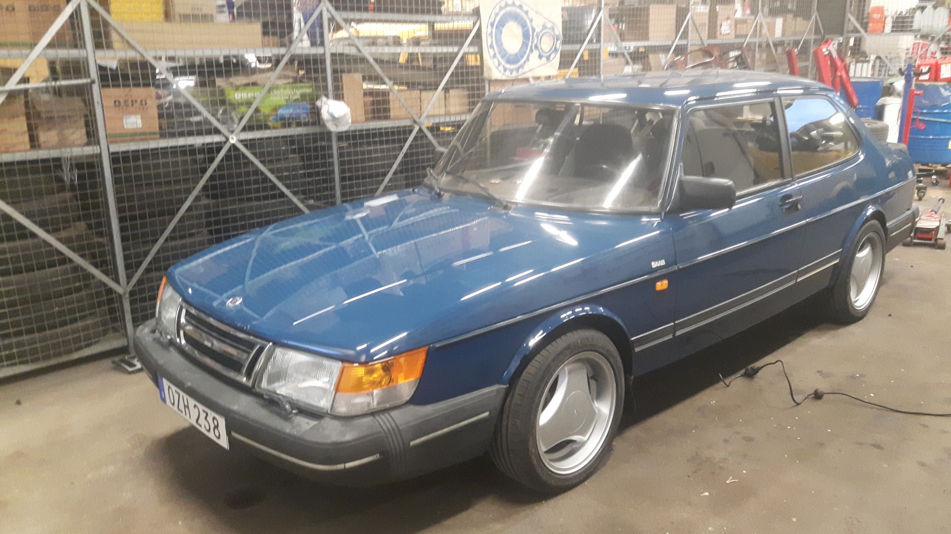

              maj 30, 2017 kl. 20:17 #430939
              Hej.
              Har varit och pratat med en gammal Saab mek och han sa att alla 900/9000 har samma kabel stam oberoende vilken utrustning bilen fick. Och när jag tänker efter så stämmer det med tanken på att jag har eftermonterad både elhissar och elspeglar och då fanns alla sladdar fördragna, Elhissar fanns det fem kontakter för, alltså för en bil med fyra dörrar.
              Men i alla fall så hittade jag kabeln under vänstra backljus.
              Vad de gäller konsol så hittade jag på ungefär hur den skulle se ut i EPC och sen fick man bygga egen.
              Skickar med en bild på bilen me.
