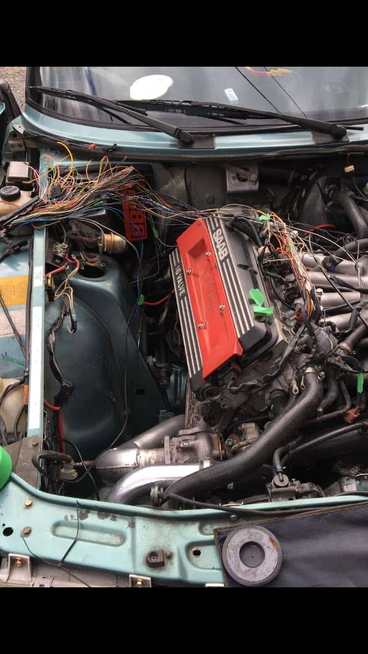

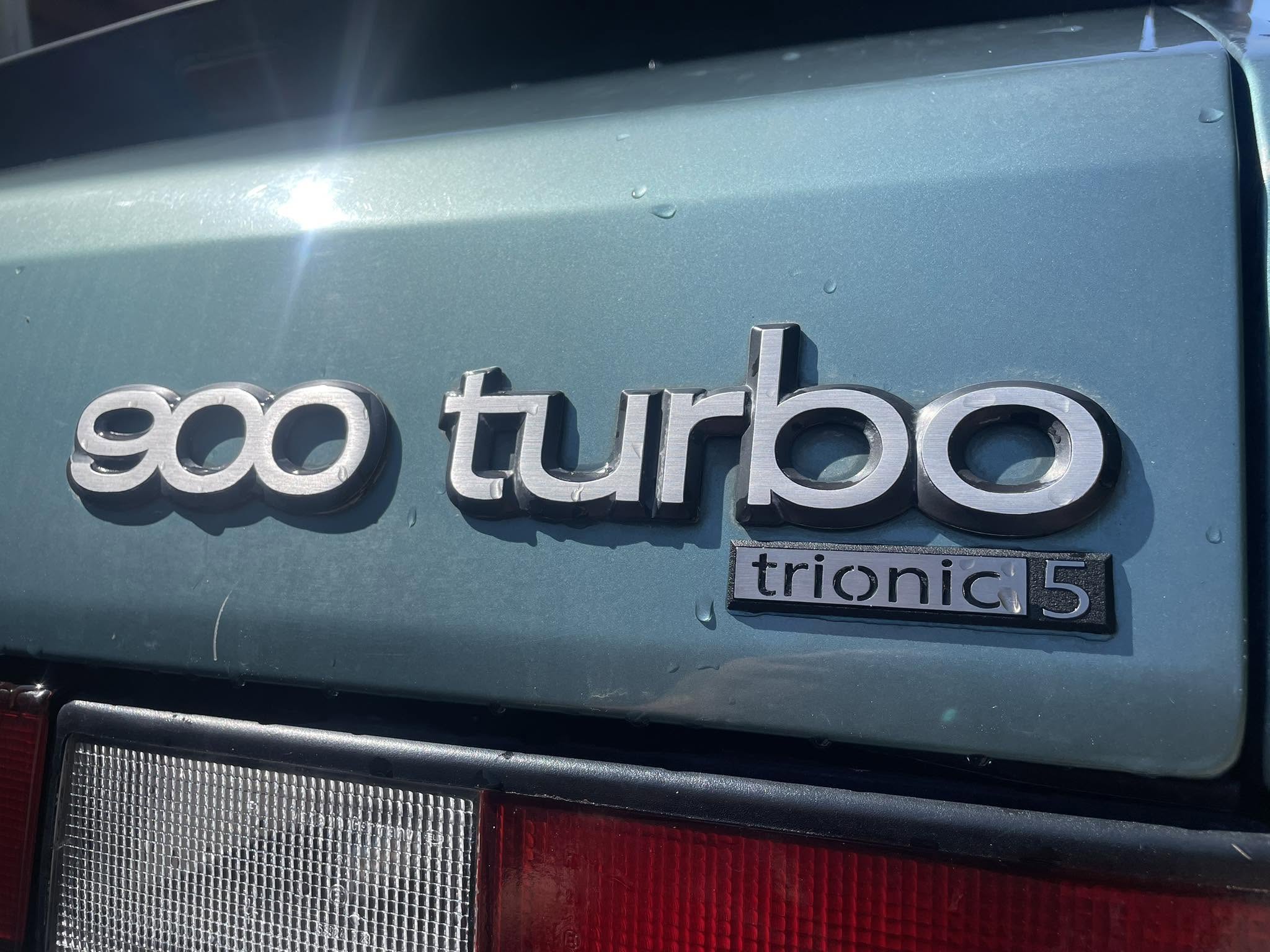

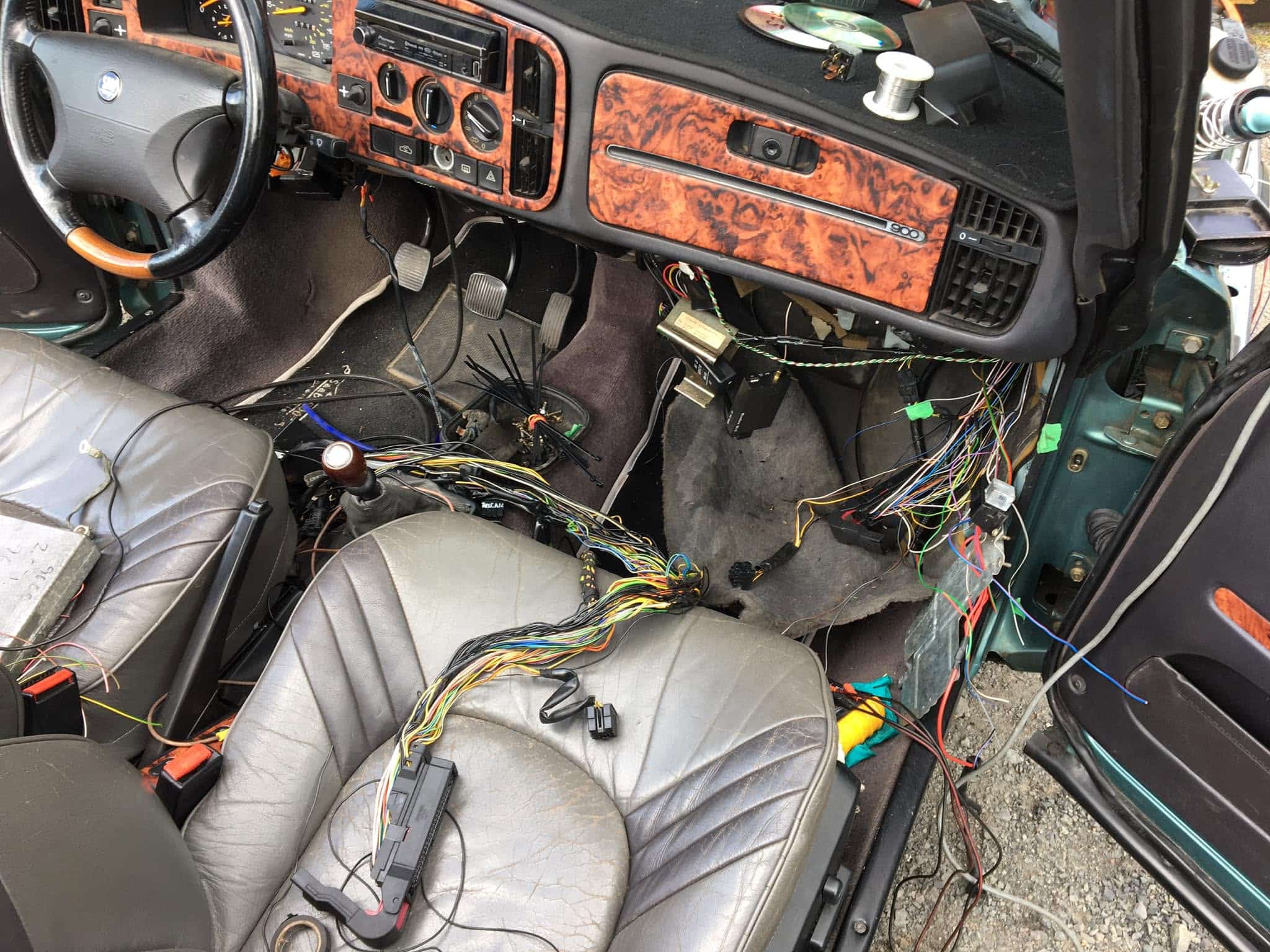

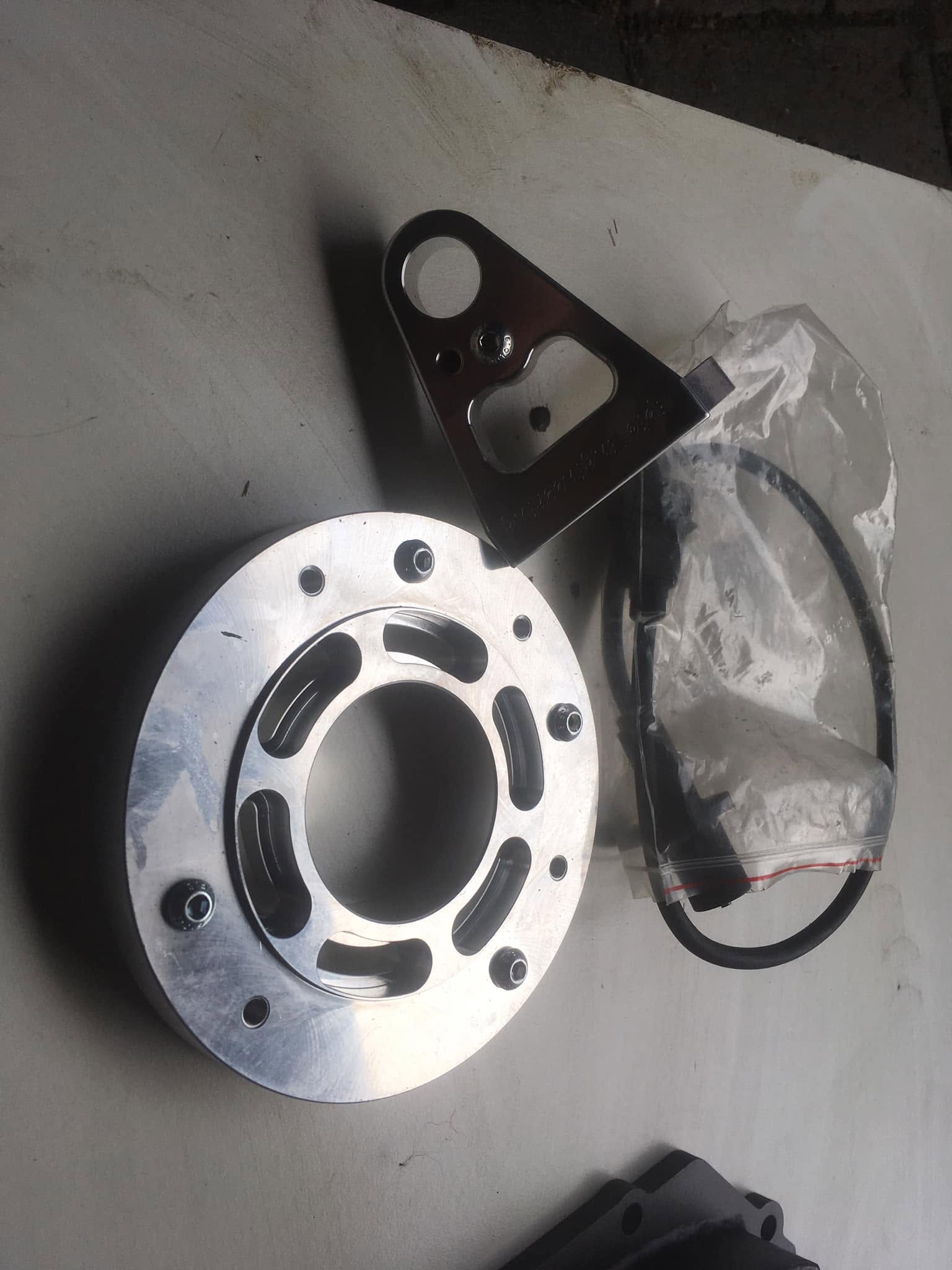

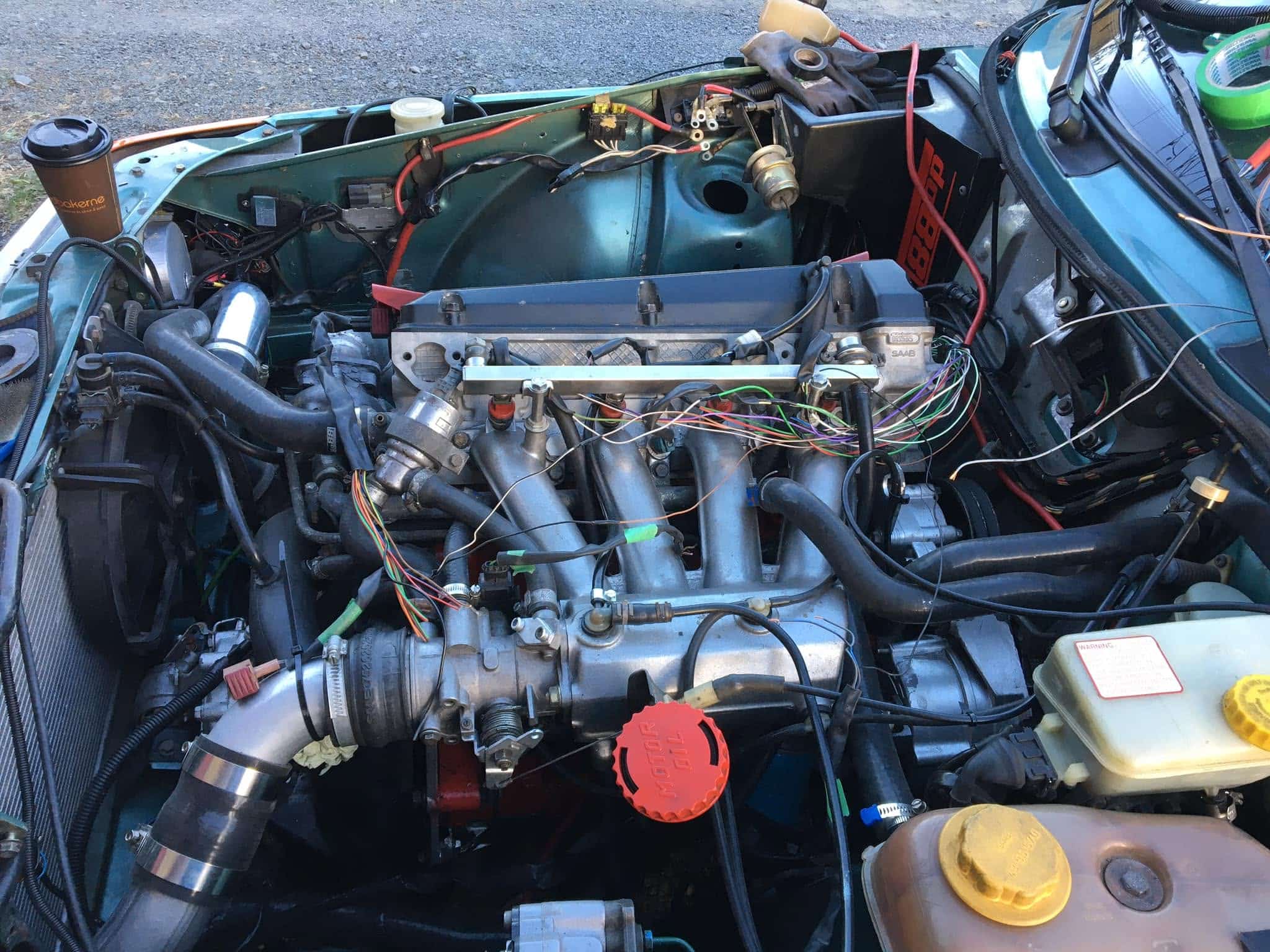

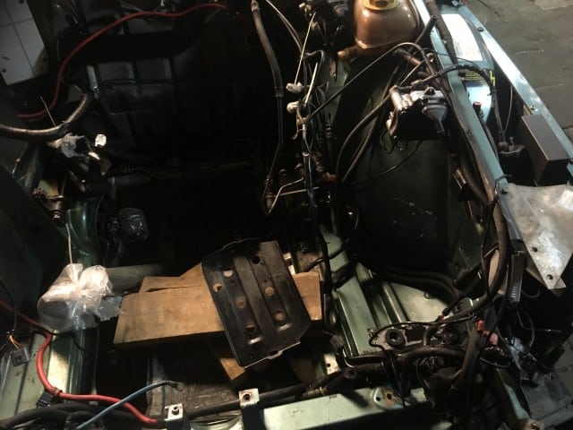

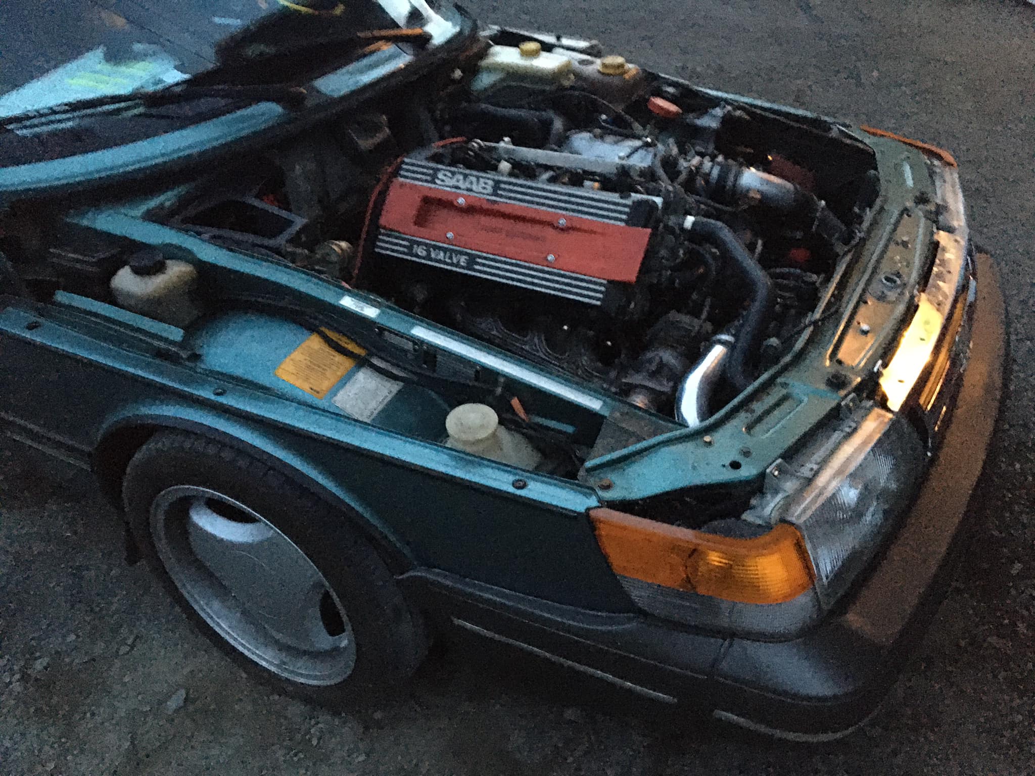

        Efter att ha tröttnat på all felsökning, då bilen gav fullt laddtryck med efterföljande fuel cut, var det dags att konvertera till Trionic 5.5.
        De flesta delarna hämtade jag från en Saab 9000 A50 som jag köpte i Sverige. Ett specialtillverkat triggerhjul och ett fäste köptes från Fredrik på Epic Engineering. Triggerhjulet monterades på en av remskivorna, vilket innebar att jag fick avstå från klimatanläggningen. Samtidigt är det kanske inget man direkt behöver i en cabriolet här uppe i norr.
        94690386_10163406308825075_8211653354539974656_n
        96083399_10163469251955075_137459423286132736_n

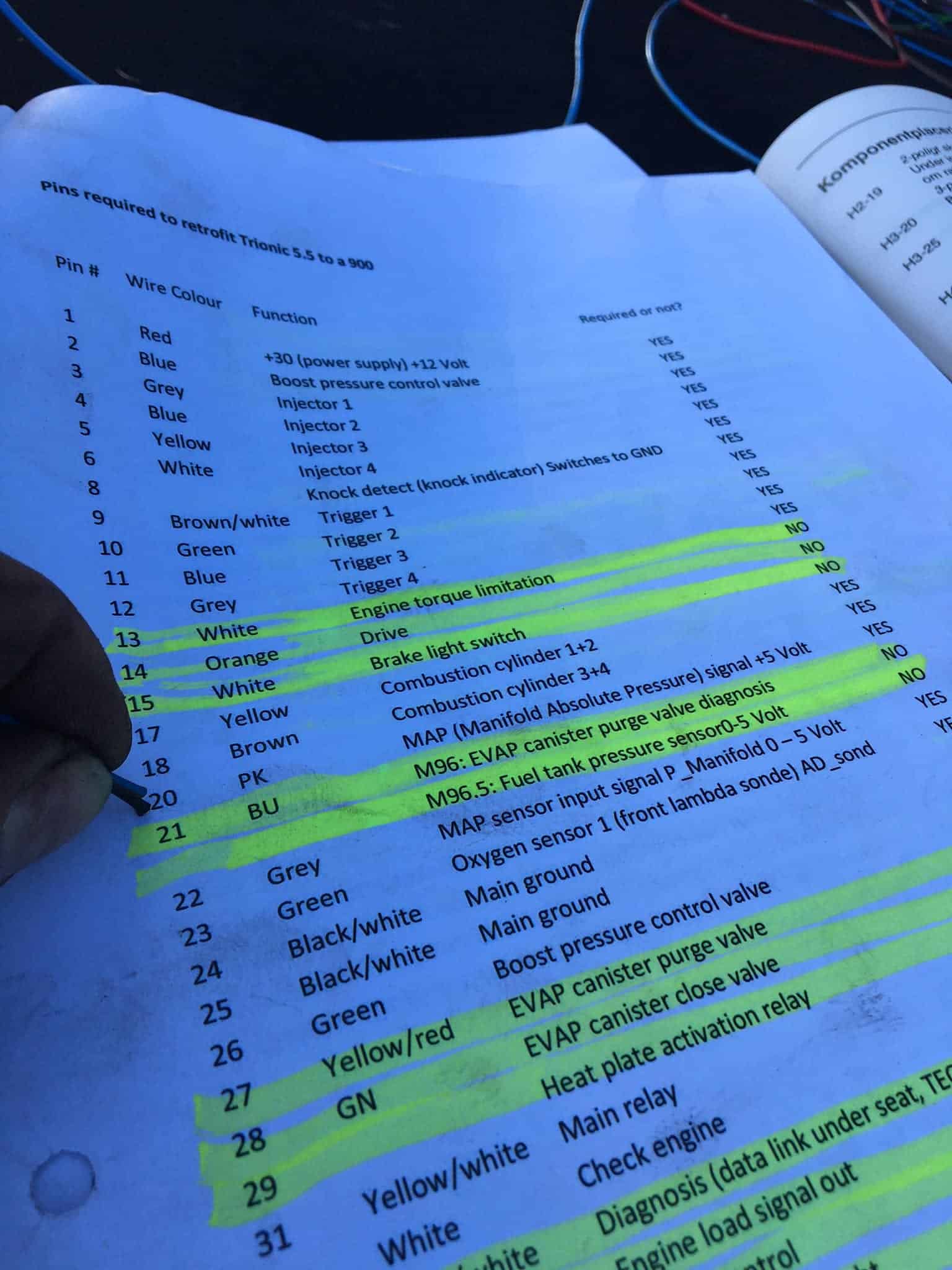

        Vid ombyggnaden användes Emmeret Jenner’s guide. Tänk dock på att kabelfärgerna inte nödvändigtvis överensstämmer exakt med guiden och att de kan skilja sig mellan NG900 och 9000.
        94706003_10163406309295075_4803692823452844032_n
        95511393_10163441789420075_4297874232945147904_n
        471623373_10170354877560075_2604672744074092061_n

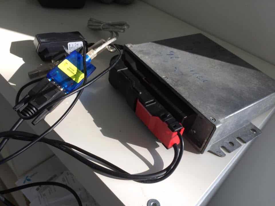

        Eftersom jag använde en kabelhärva från en 9000 behövde ledningarna förlängas för att ECU:n skulle kunna placeras på passagerarsidan i bilen. Jag hade redan läst in mig ordentligt på T5Suite och hade dessutom skaffat både kabel och en Lawicel CAN-USB-adapter.
        656332370_10174010672165075_8513812785769569351_n
        En grundmapp programmerades i T5Suite med utgångspunkt i en originalmapp från en 9000 LPT. Själva konverteringen gick helt utan problem och bilen gick som en klocka direkt efter ombyggnaden.
        Felet som orsakade laddtrycksproblemen visade sig till slut vara en vakuumslang till farthållaren som hade hamnat i kläm :O

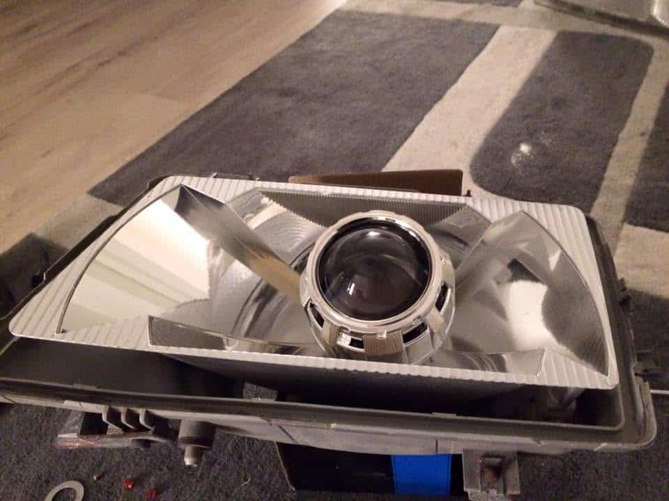

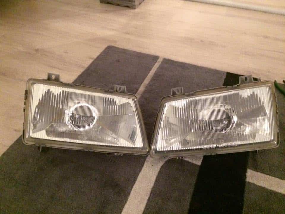

          Med tiden blev det även några hobbyprojekt. Ett av dem var att bygga om strålkastare med projektorlampor baserade på ett par lyktor med dåliga reflektorer. Först användes bi-xenon och senare LED. Resultatet blev överraskande bra, med en skarp och tydlig ljusbild (cutoff). Strålkastarna kan dessutom enkelt återställas till originalutförande.

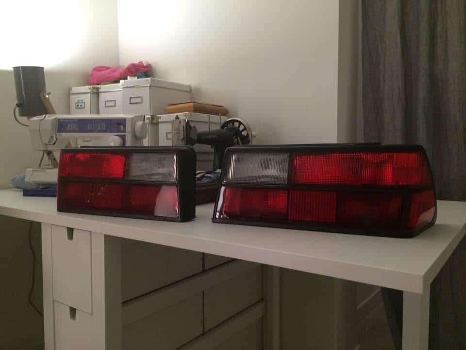

          I samband med monteringen av reflexrampen kom jag fram till att baklyktor utan orange inslag skulle passa bilens utseende bättre. Därför flyttades blinkersfunktionen till en separat sockel tillsammans med backljuset. Samtliga lampor uppgraderades dessutom till LED.

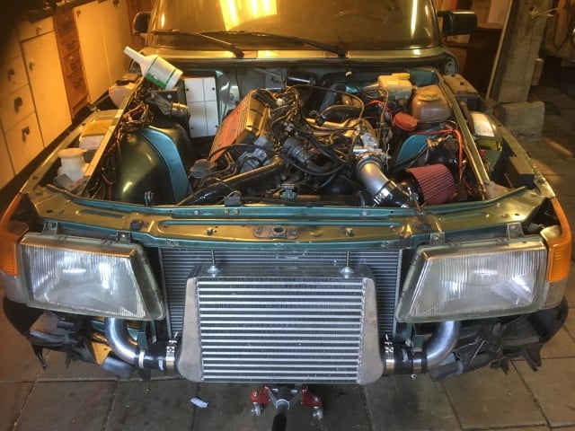

                Eftersom den ”nya” motorn visade sig inte vara helt tät beslöts det att den skulle plockas isär. Samtidigt passade jag på att uppgradera till ett renoverat 2,1-liters topplock och insug samt en frontmonterad IC. Växellådan förstärktes också med ett difflock i stål. En 3-tums downpipe monterades dessutom tillsammans med en specialbyggd hagelbössa från Ferrita som köptes av CabMagnus. Batteriet flyttades även till den motsatta sidan.
