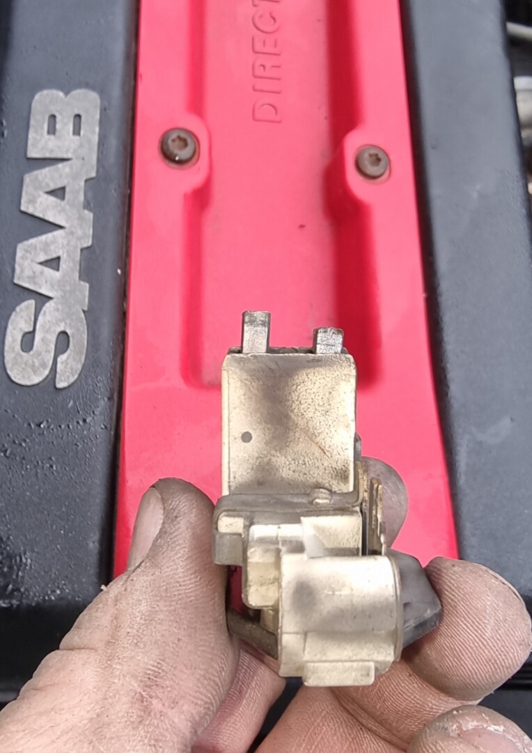

    • juli 1, 2026 kl. 10:05 #529490
      Hittade den, den var gömd precis bakom en av torkararmarna. Behöver nog en ny slang.

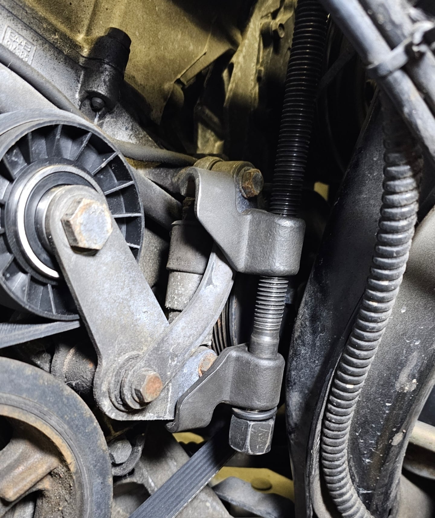

                juni 10, 2024 kl. 19:42 #515840
                Ja den är inte kul att jobba med.
                Verktyget jag gjorde till fjäderspännaren var lite för klen, den gav efter lite för mkt.
                Men jag kunde trycka ihop den med en fjäderspännare, kan ju vara ett tips för någon.
