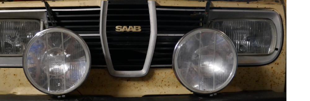

                                  Äntligen är den svarta SAAB:en klar för besiktning, den är automatväxlad med knappt 200 hästar under huven. Den blå SAAB:en är visserligen manuell men dels 5 växlad och knappt 200 hästar i den med, inte heller den har garagebehov just för nu så då åkte den gula SAAB:en in i garaget. Den är rattväxlad med 68 hästar och en mycket trevlig bil, dels att köra och dels att skruva med.
                                  Nu fick jag skruvat på extraljusen
