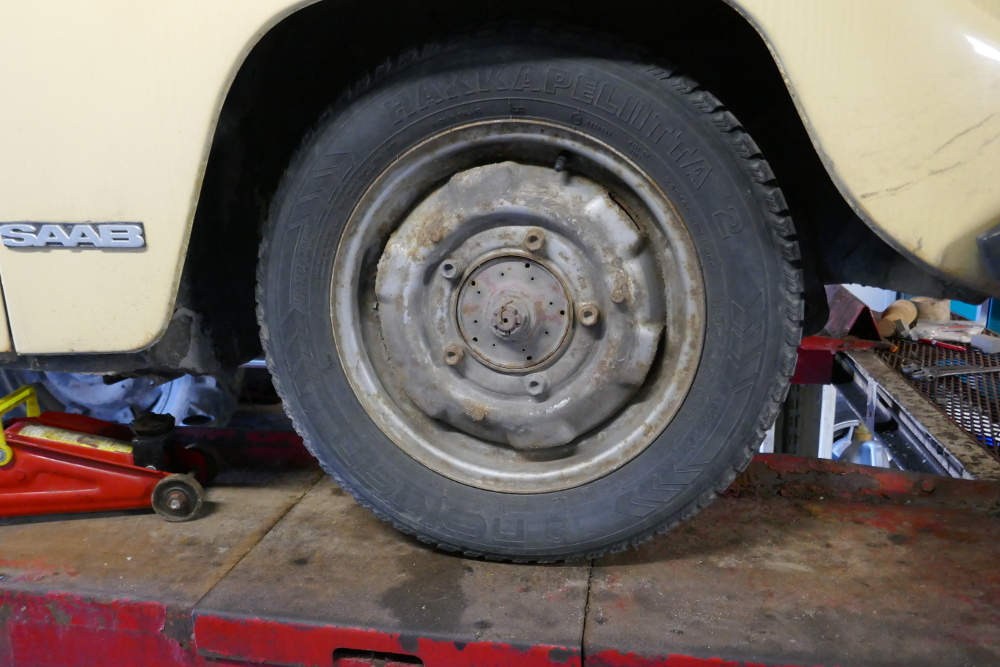

        Först var det dags att demontera :
        vinter
        och sedan montera 4 sådana istället
        Fotboll

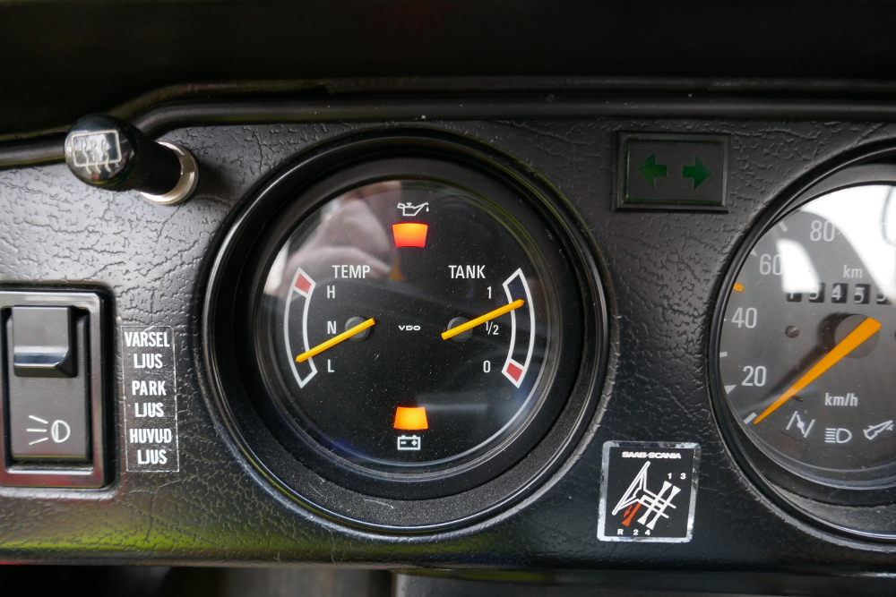

                Nästa loppispryl, fast denna gång ifrån veteranmarknaden i Göteborg häromsistens var en tankarmatur, så denna skruvade jag ur bilen och monterde den jag köpt.
                Tank_a
                Den monterades och tur igen då den verkar fungera fint.
                Tank_i
                Nu kanske man kan hålla lite bättre koll på bränslenivån. I den armatur som satt i bilen var det avbrott på resistansen i så den visade ju full tank hela tiden men som tur var fungerade ju signallampan. Nu verkar instrumentet fungera och förhoppningsvis kommer även lampan att tända sig när nivån närmar sig tankdags ( jodå, jag har kontrollmätt så den skall allt funka).
