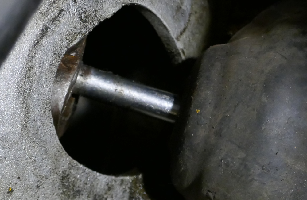

                        Har hört i från några håll att det skall vara en backelitbricka som värmeisolering mellan bränslepump & motorblock.
                        Var detta ett extratillbehör eller skulle det varit monterat ifrån fabrik ?
                        Jag har ingen på min 96:a
                        Pumpen_utan_bricka
                        Det enda jag hittar om denna är i SSR informationen att monteras vid trimning, kan det vara så ?

                          juni 3, 2019 kl. 23:05 #459584
                          På min er det bare en tynn papirpakning, og slik har det nok alltid vært. Med en bakelittbrikke må vel også støtstangen som driver pumpen være lengre?
                          '-57 Ferguson FE35, -72 96V4
                            juni 4, 2019 kl. 12:11 #459595
                            Jo så tror jag allt att det är men då kanske min är original som den är.
