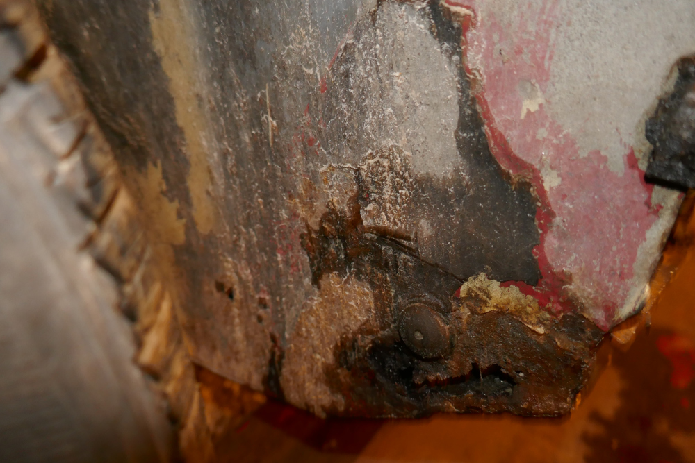

                Sidobalkar
                Här var det däremot lite rost, mitt i hjulsprutet och dessutom en gammal snabblagning med ett Plastic-Padding liknande material. Såg lika dant ut på båda sidor.
                Detta visade sig vara mest ytrost.

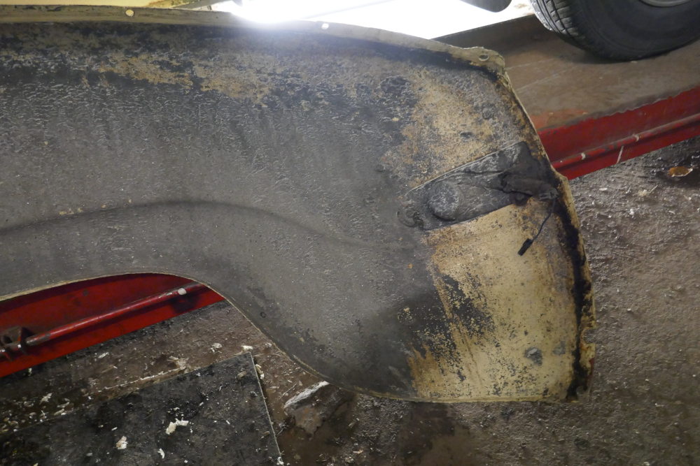

                Skador_4
                Framkanten på höger innerskärm var lätt rostskadad.

                Skärmarna har också klarat sig väldans fint trots det TUNNA skiktet med underredsmassa.

                  Det ser ju fräscht ut! Brukar kunna vara en del överraskningar under skärmarna men det där var klart hanterbart.?

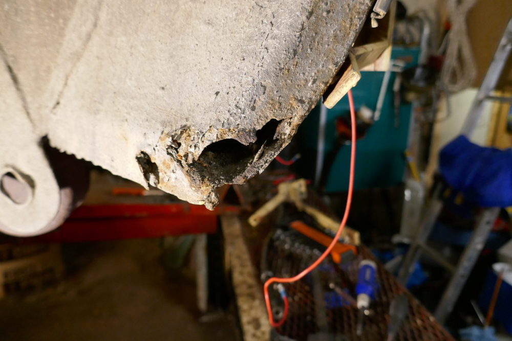

                        Så har turen kommit till vänster dörr där övre gångjärn glappar lite……. men….. nä vid närmare kontroll verkar det vara dörren som …… Jo så är det allt.
                        Skinnet heter det väl, alltså utsidan på dörren ligger ju vikt runt gaveln i framkant på dörren och ser ut att vara (mag)svetsat punktvis där, 2 av dessa svetsar har släppt alldeles vid övre gångjärnet.
                        door_1
                        Slipa lite så ser man bättre
                        door_2
                        Jojjomensan här var det sprucket, tur att jag har lite lånegas kvar 🙂
                        door_3
                        Lättsvetsat och lite rostskyddsfärg på. Snart dags att skruva tebax dörren…. nästan.

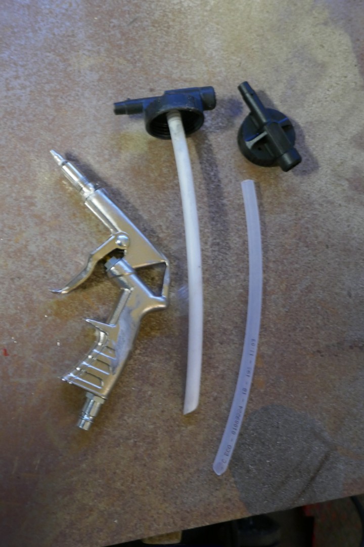

                                  Nu är det väl ingen överraskning att jag prenumererar på minst 2 tidningar, dels Bakrutan med 4 nummer / år och dels Classicmotor. I det senaste numret av den hade Robert en artikel om att underredsbehandla bilen och denna variant verkade smidig så jag tänkte prova.
                                  Jag for iväg till den lokale hökarn och jojjomensan visst hade dom samma prylar så jag handlade en sprutpistol och en flaska bodymassa att prova med. Jo en en flaska cellulosaförtunning att tvätta sprutan och pensel med inhandlades hos färghandlarn också.
                                  kit_1
                                  kit_2
                                  kit_extra
                                  Jag valde vitt (finns också svart) eftersom jag egentligen ville haft målade hjulhus men dels ville jag ha lite bättre stenskottsskydd och dels ville jag dölja mina ”fina” svetsar 🙂
