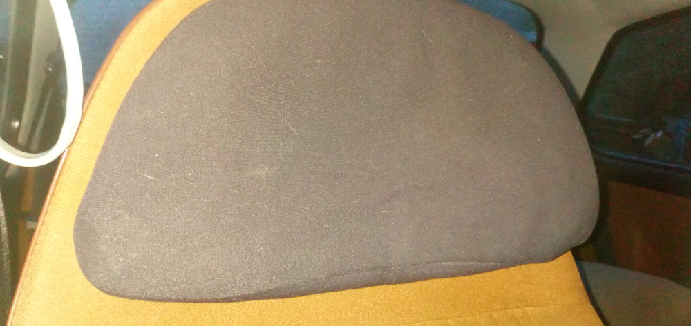

                                Jag köpte att par nackstöds kuddar häromdagen, fast som är redan monterade.

                                Kudde_fram
                                Kudde_bak
