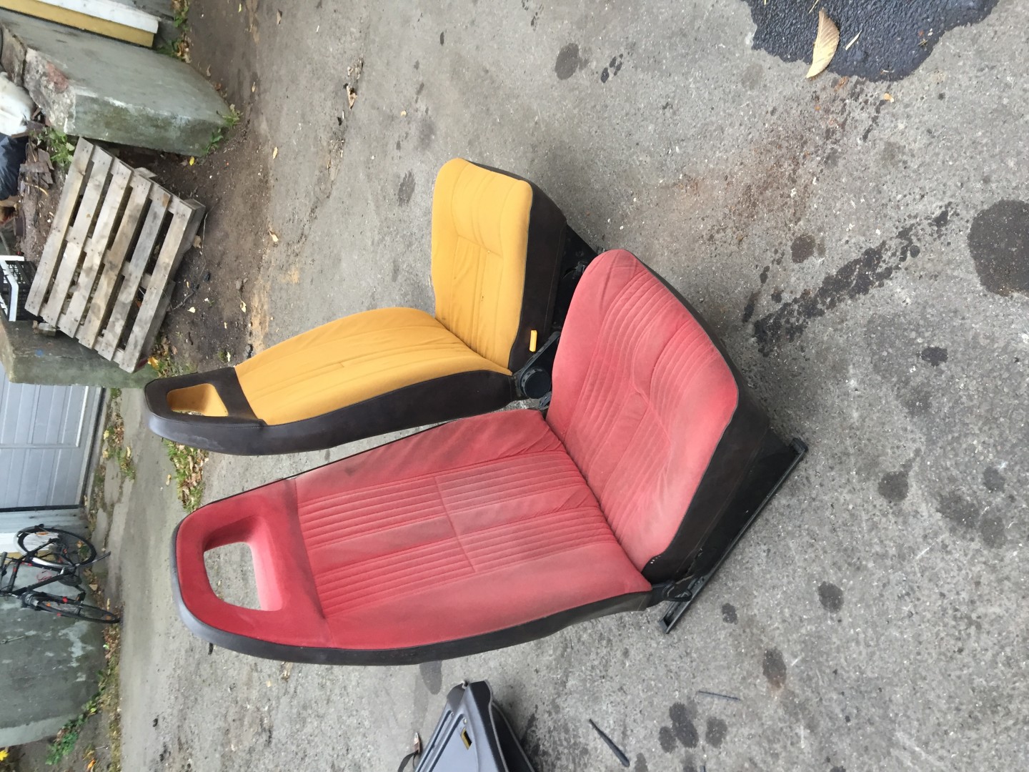

                                Inredningen blir rolig, blått baksäte, svarta bakresidopaneler, gråa främre, en röd förarstol och en orange/brun passagerarstol med brun matta och inget innertak 😛
