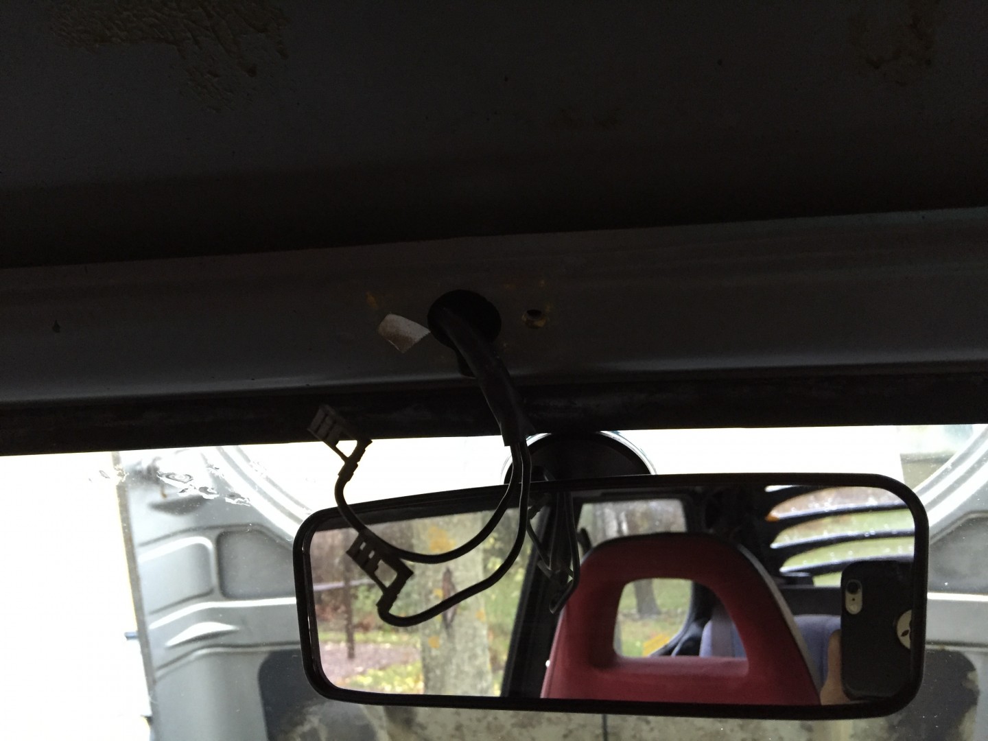

                  Sedan Bort med den gamla backspegeln och in med en sugkoppsvariant från biltema, får duga så länge då gängorna på orginalet är trasiga så den gamla har skramlat omkring.

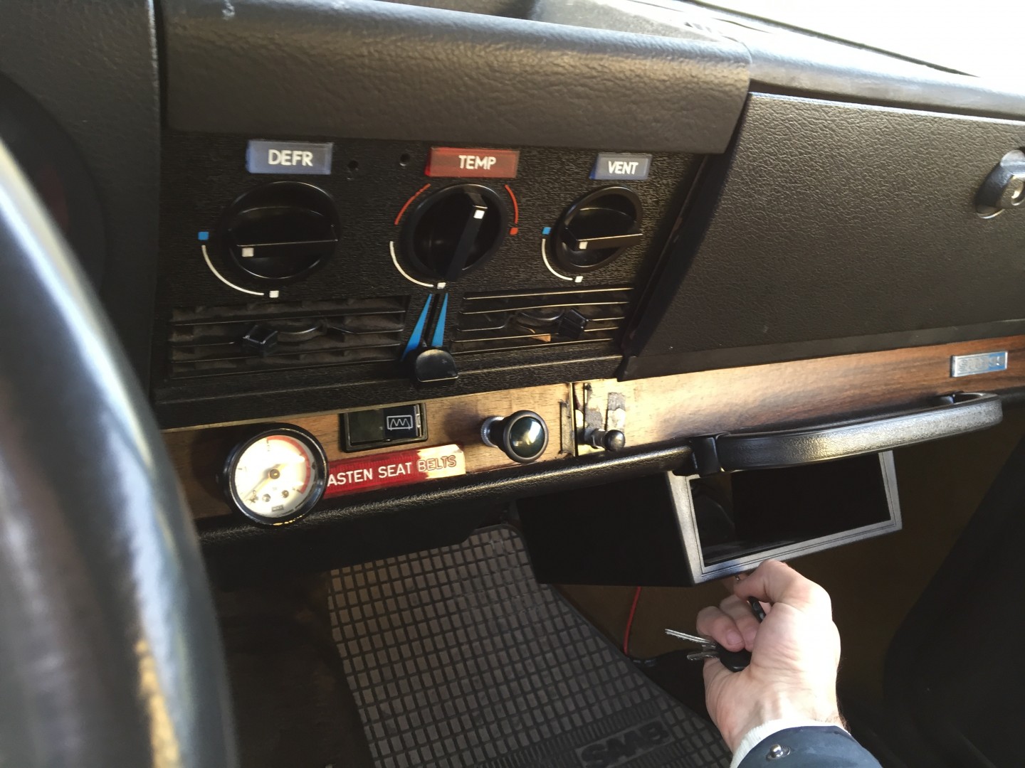

                  Mätare och knappar tillhörande luftbälgarna ”air ride” uppflyttat. Mätaren sticker ut, men det gör inget för mig. Lättast så här, och dessutom har jag inte åverkat för mycket på bilen.

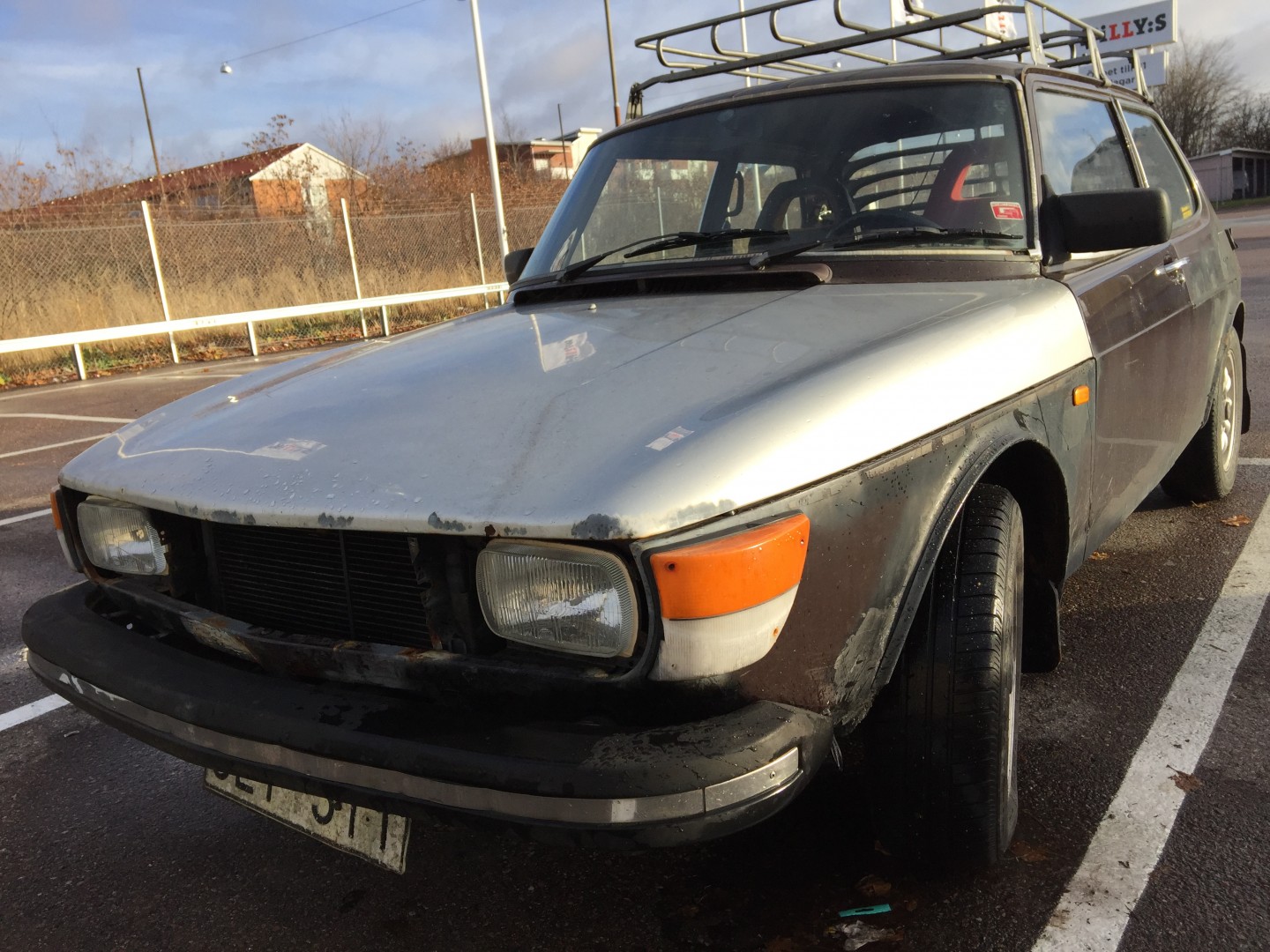

                      november 8, 2015 kl. 14:35 #381380
                      Mer bilder! Den ser ju fördjävlig ut, frågan är om jag skall försöka göra en enkel garagelack a lá Mighty Car Mods, och om jag i sådana fall skall behålla den bruna eller köra på någon ballare färg.
