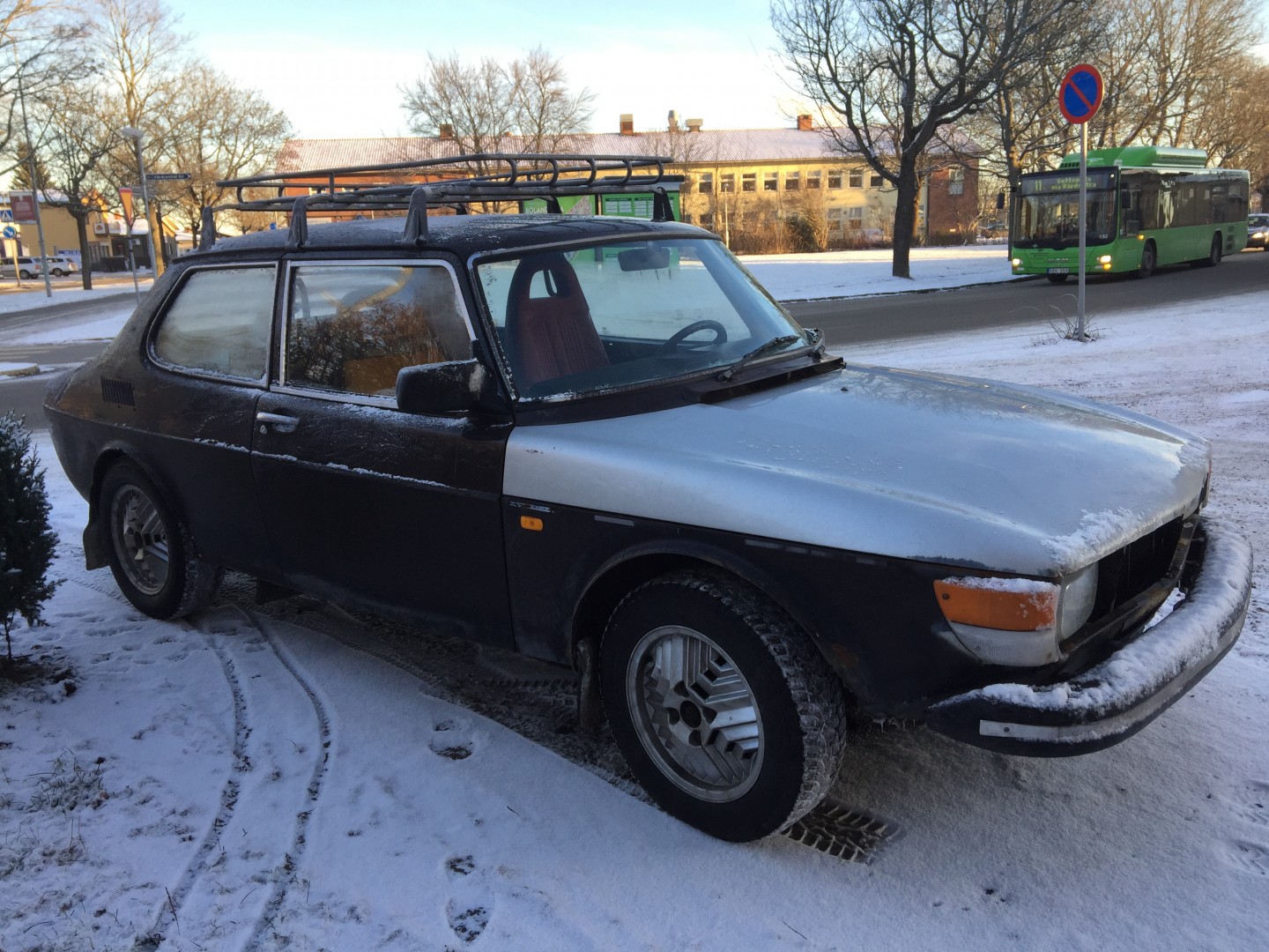

                Ja, ursäkta alla bilder. Tycker bara den är så jävla snygg!!

                  december 29, 2015 kl. 11:45 #383465
                  Riktigt skön look med tackräcket. Ready for action! 🙂
                  Mer bilder ! 😉
                    december 29, 2015 kl. 13:11 #383471
                    Hehe, jo saab’s 99’a har väl alltid haft sin egen charm –
                    ingen annan bil har ens kommit i närheten av dess design 😀
                    Men nu skall jag ”tyvärr” ta lite av nöjet från dig 🙁
                    För vem 17 har kommit på den idé att monterar sidoblinkers på bilen : /
                      december 29, 2015 kl. 13:25 #383472
                      På grunddesignen är ju blinkersen väldigt smutta, det är ju sedan de sväller, i takt med kofångare och bakljus.

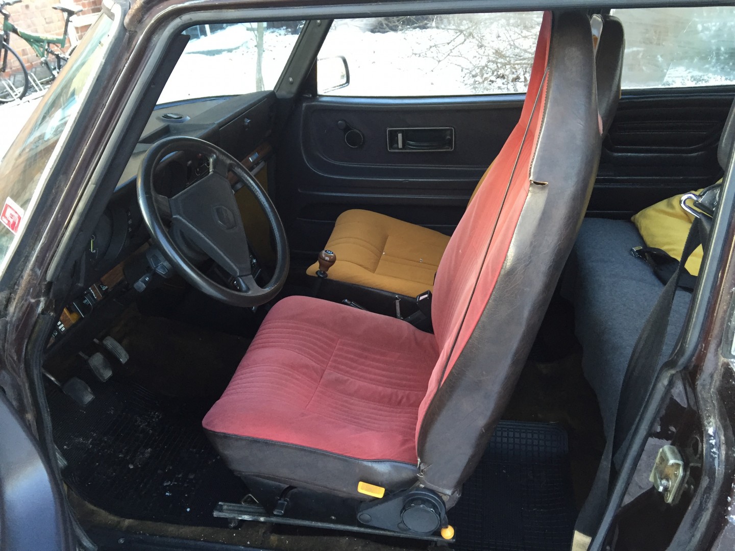

                        Eftersom ni nu bönar och ber kommer här lite fler bilder 😉
                        Håller med om framblinkersen och sidoblinkersen, men baktill så är den ganska fet tycker jag!

                        Inredning i alla färger, brun matta, svarta plastmattor, orange och röd stol, blått baksäte, gråa och svarta inredningsbitar.
