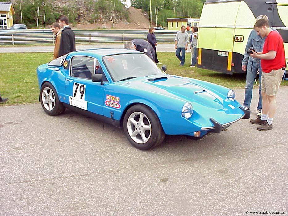

                  Är det någon här på anslagstavlan som känner till den här Sonetten: http://www.saabforum.nu/content/saabfestivalen2001/images/MVC-325X.jpg
                  ? Jag såg i Trollhättan att den hade spacers som ändrade från 5- till 4-bult.

                          Sonetten på bilden är tillhör Bernt Olsson i Åmål eller var han nu bor. Det tillhörde tidigare Anders Ogenstedt.
                          På en Sonett II/V4 finns det utrymme till att bredda. På Sonett III samt Saab 95/96 är det nästan en omöjlighet. 165 r på 4 1/2″ ligger nära bakskärmarnas kanter.
                          Om man sedan använder 5 mm spacers så breddar man 10mm. Mer är inte tillåtet enligt lag utan att göra ny reg.besiktning. Använder man sedan fälgar av annan typ än vad bilen ursprungligen var utrustad med så är sannolikheten nästan 100%-ig att det blir galet. Och 96:ans bakaxel är inte speciellt stark ska man komma ihåg.
