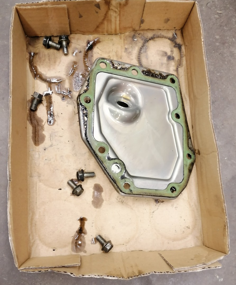

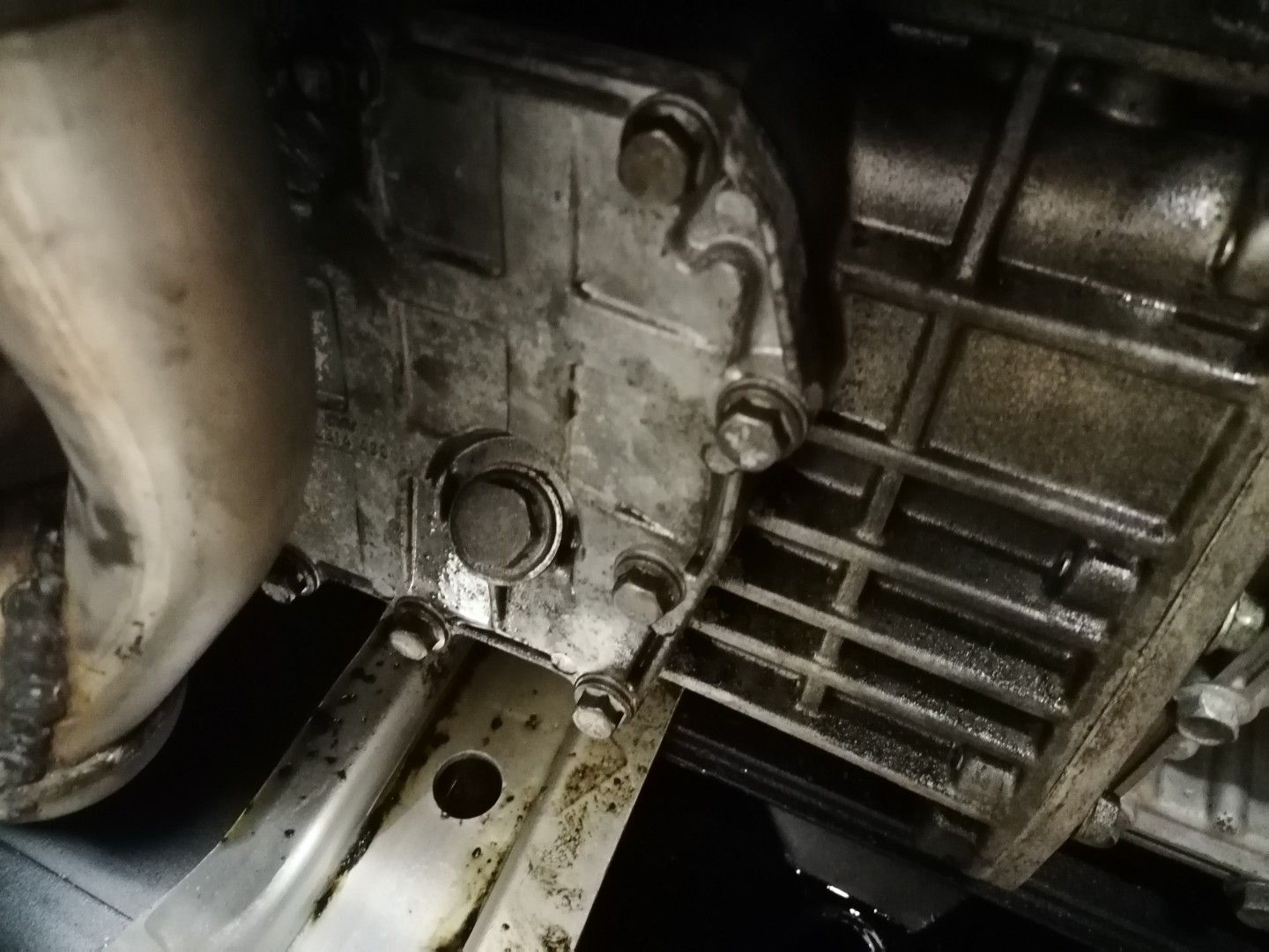

juli 3, 2021 kl. 14:13 #485829Har änligen fått bytt ”locket” på växellådan.
Detta lock har en oljesticka som inte får plats bakom avgasröret. Jag har därför bytt ut det mot den gjutna varianten med sticka i ”skruvlocket”.
Här är då det ”nya” locket på plats.
juli 3, 2021 kl. 23:44 #485843Alltså, satt det fel lock på?
Nej, jag har ju bytt till 2.1/turboavgasrör…
juli 4, 2021 kl. 08:30 #485844Alltså, satt det fel lock på?
Åhå.?
Anonymjuli 4, 2021 kl. 10:22 #485846jag gillar det 3dje locket, det med liten oljesticka. undra vilka bilar det satt på
den skruvade känns dryg..Locket MY 90 och senare, verkar vara samma –
stickan eller ej består nog mera av vad som är ”skruvat/monterat” i det.
Har oftast sett dem på bilarna MY 91 -93 ?
juli 4, 2021 kl. 15:04 #485863Den lilla stickan verkar inte få plats på 2.1 med det grövre och mer raka avgasrör.
Det är nog därför det lilla skruvlocket med sticka kom…?

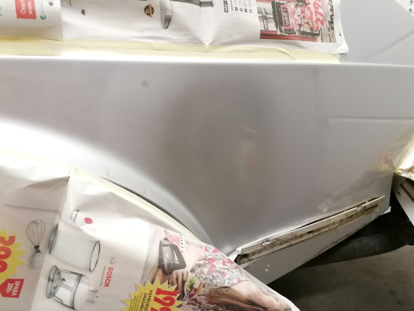

maj 18, 2022 kl. 22:17 #494108Lit har hänt sedan förra uppdateringen. Men mest med andra bilar och annat…
Fick över 2k-klarlack från dotterns projekt. Fick då för mig att fixa den fula bättring jag gjort tidigare.
Efter tvätt och våtslip grundning och baslack ser det ut såhär.Två lager klarlack senare..
Nu ska det härda för att kunna våtslipas och poleras…

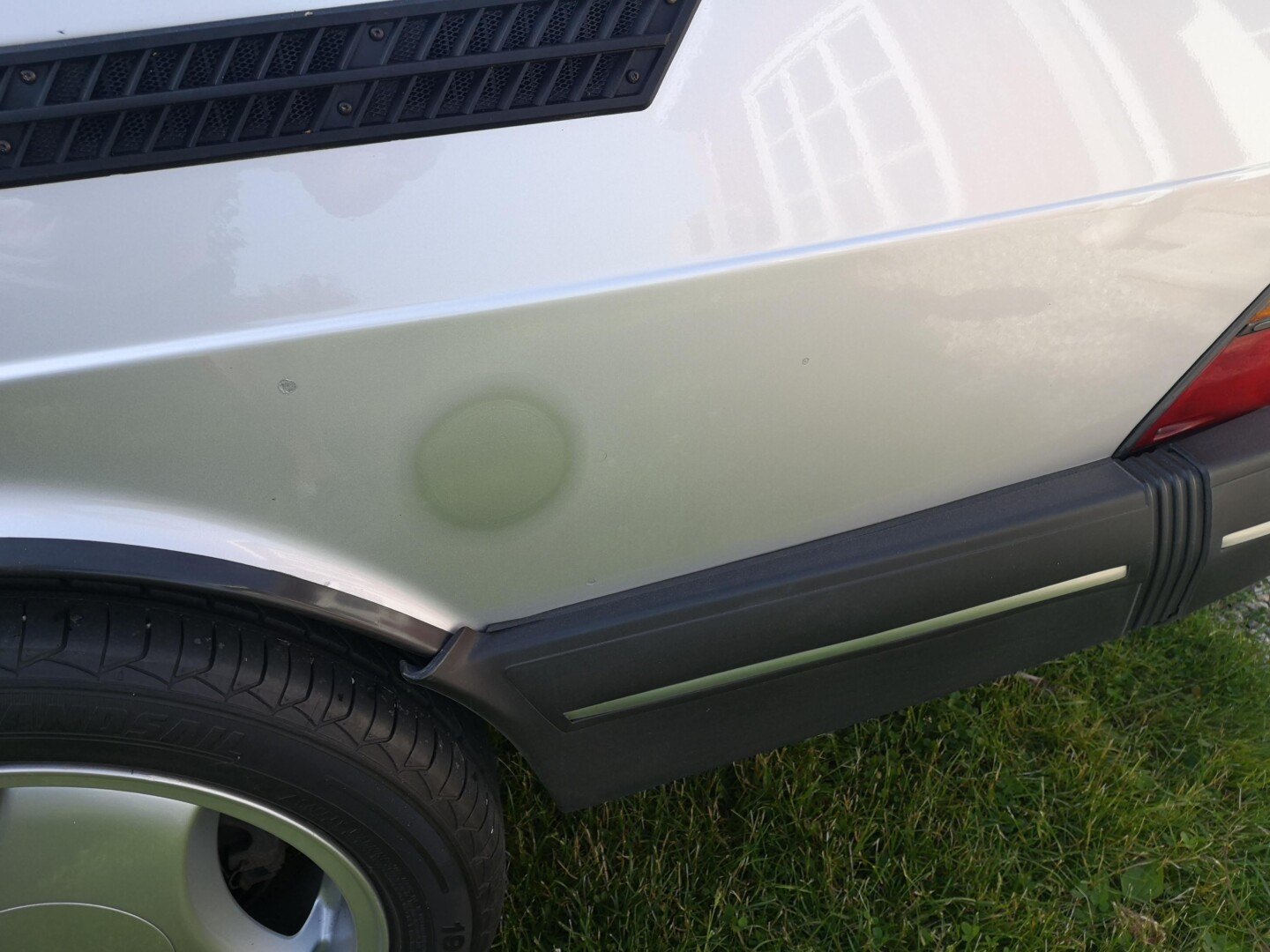

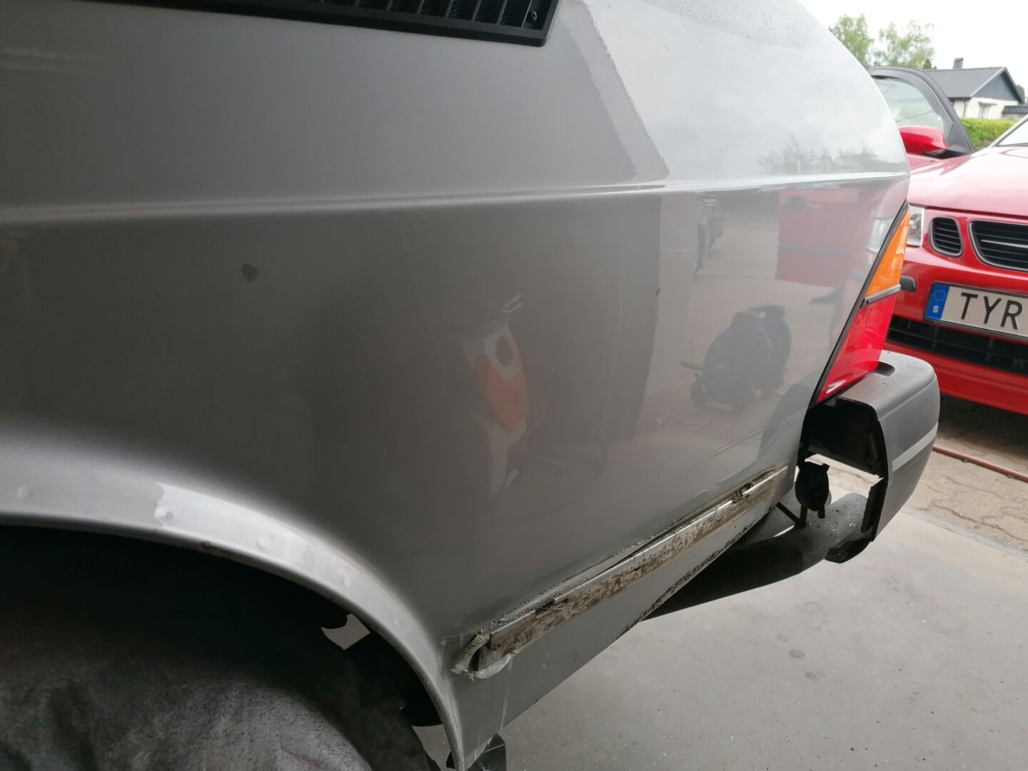

maj 19, 2022 kl. 21:45 #494144För Er som inte minns.
En före, före bild!
En efter bild och före bild!
En efter bild!
