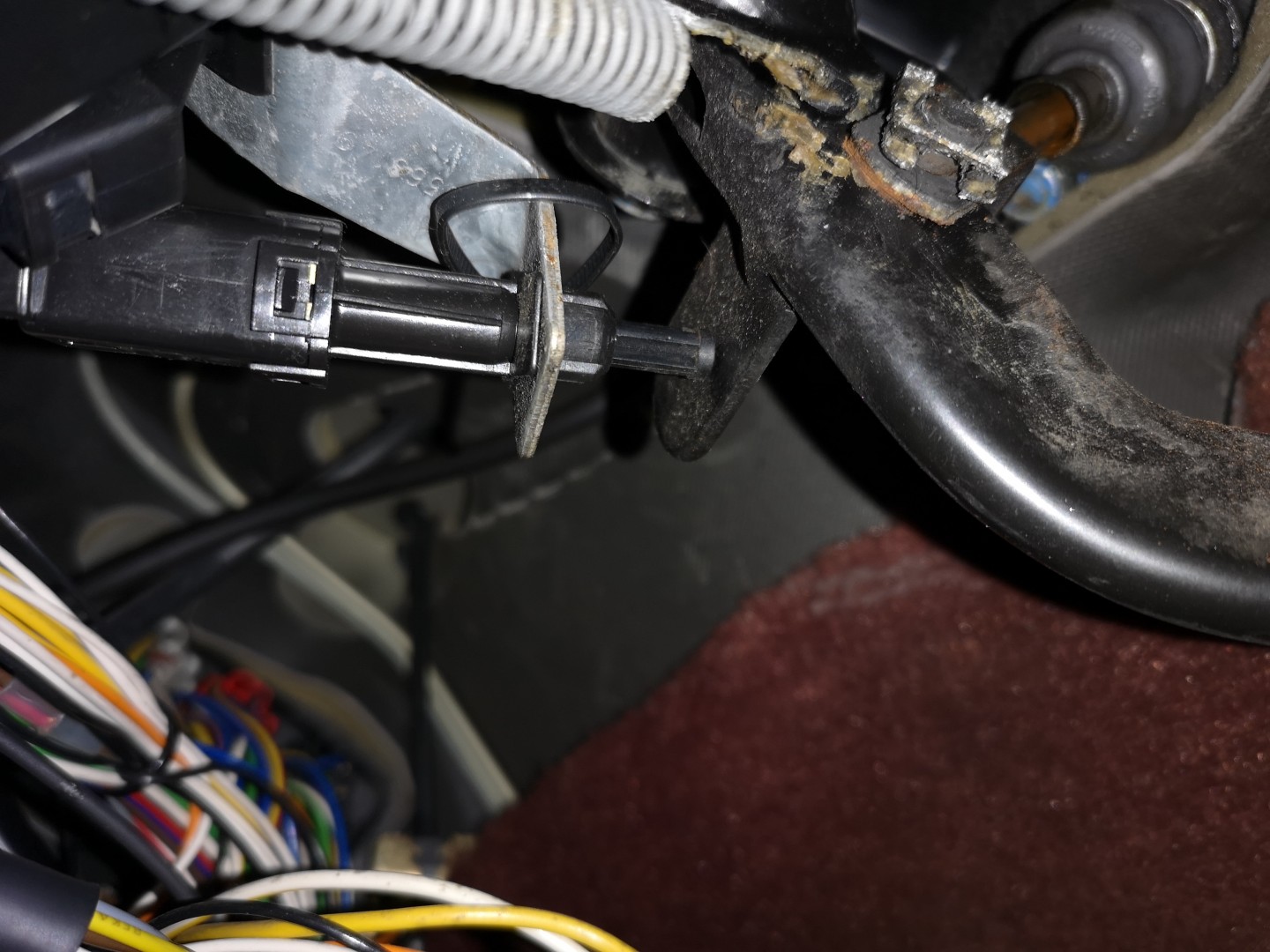

juni 30, 2019 kl. 17:44 #460571Jag fick även ordning på farthållaren. Jag ”reseta” pedalkontakterna. Tryck ner pedalen och dra ut piggen på kontakten, man hör liksom klicklägen. När man sedan släpper pedalen hörs ett par klick när kontakten går in till ”rätt” läge.
Så nu kan man kryssa på i högfartstempo lätt avslappnad med frisk fläkt från den öppna tackluckan och ena sidofönstret bak öppet i första läget.

Blir sånt dj..a tomrum efter festivalen ?.Kan du beskriva närmare vad/Hur du gjorde med farthållaren?
Jag har läst det du skrivit tidigare men hänget inte med, ska tändningen vara på, menar du knappen vid spaken?
Inte lätt att förklara för någon som inte begriper ?.
MathiasJa, det blir lite tomt…
Tändningen är avstängd.
Det är kontakterna för pedalerna jag pratar om.
Jag får nog fixa någon bild…återkommer….
juli 4, 2019 kl. 22:29 #460842Här är då bild på pedalkontakten för kopplingen när pedalen är uppsläppt.
Det är den svarta plåtbiten som på erkar brytaren.
Här har jag tryckt ner pedalen och på så vis frigjort plåtblecket från kontakten.
I detta läge tar jag tag i den utskjutande pinnen som påverkas av plåtblecket å drar ut den. Det är då det klickar för varje läge jag drar ut.
När pedalen sedan släpps justeras kontakten automatiskt till rätt läge.Attachments:
