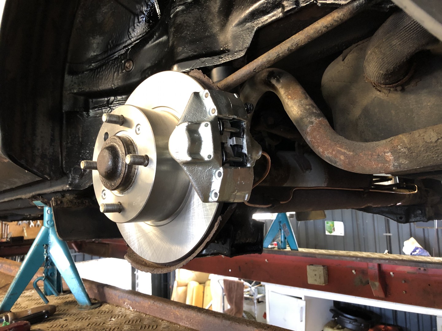

      Sparsamt med kaross-rost, men bromsar-bromsrör hade rostat ihop helt, kopplingen fungerade inte. Det gick inte heller att starta motorn.
      Första jobbet var att fixa bromsar och stötdämpare runt om. Samtidigt som jag bytte ut alla framvagnsdetaljer utom drivknutorna.

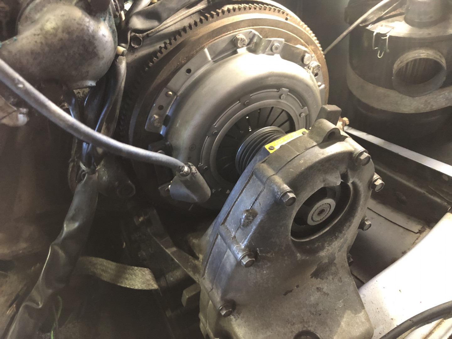

      Nästa steg blev kopplingen Inköp av ny slavcylinder, och koppling/lameller.

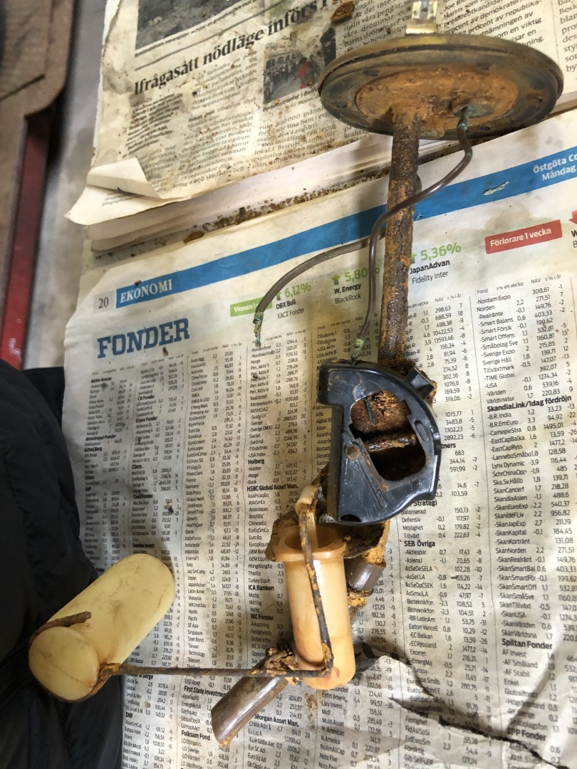

      Inköp av renoveringssats till förgasaren, demontering och rengöring av bensintank. Mycket rost här. Blir nog en del kondens i tanken när bilen stod i kallgagarge, Tankgivaren helt igenrostat. Fick tag i en ny, Vagn Bruncke i Danmark hade en helt ny(!) som jag fick köpa av honom.

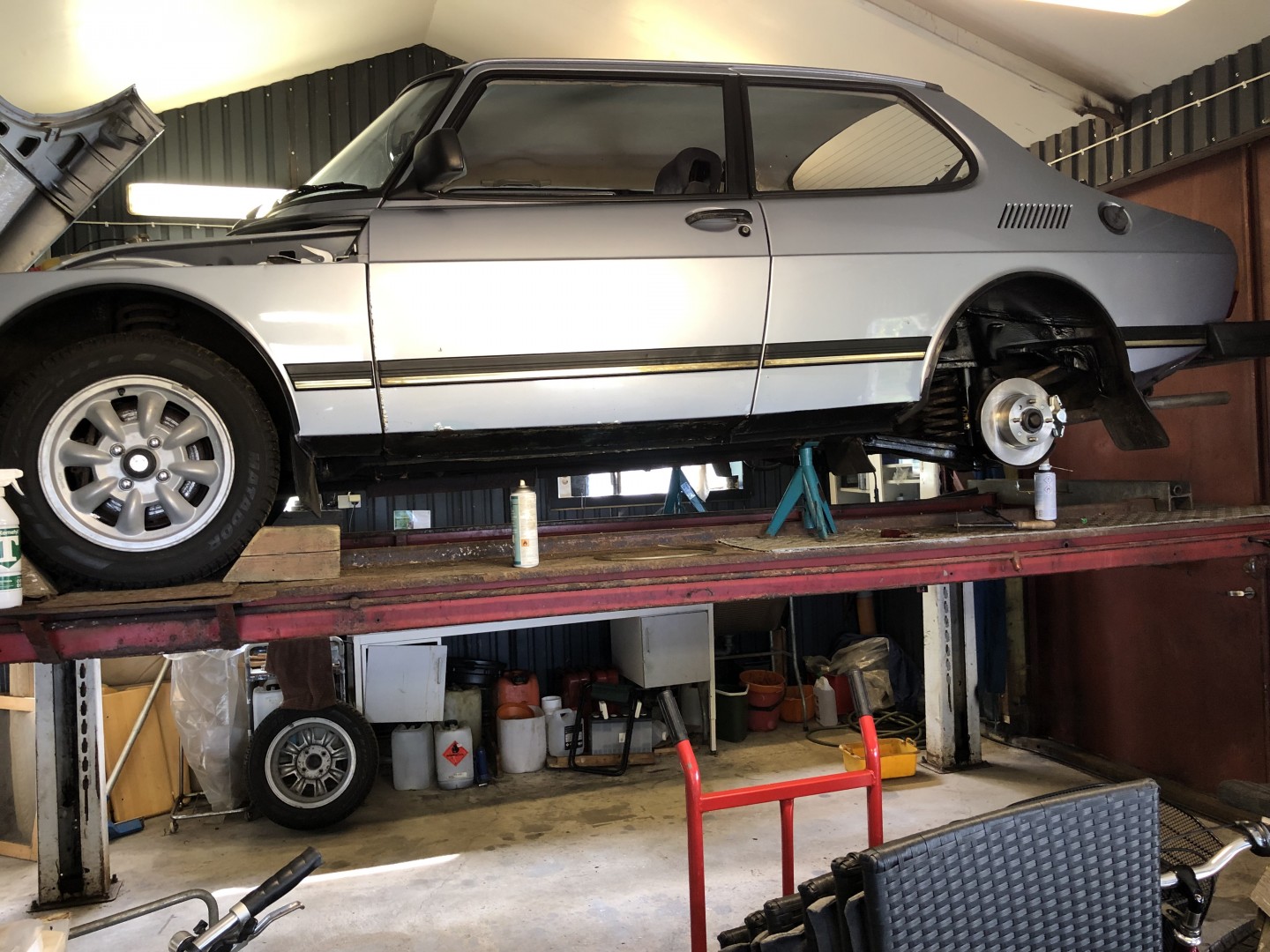

              Besiktigad och godkänd idag 2021-09-09. Först icke godkänd pg av rost i hjulhus och länkarmsinfästningar.
              Inga små detaljer alltså. Jag har aldrig svetsat något tidigare, men nu inser jag att jag borde testa, kanske inte börja med de svåraste. Slaka Bilplåtslageri (Ronny Johansson) gjorde ett jättebra jobb. Han kan rekommenderas om ni bor i Linköping/Norrköpingsområdet. Dyrt jobb, men pärlan är värd det, gammal kärlek rostar aldrig.
