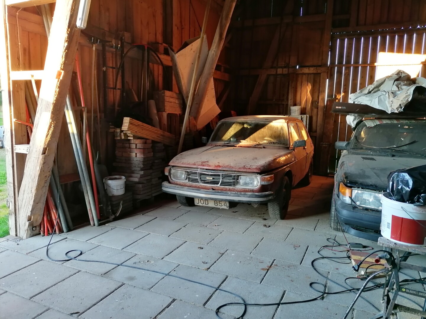

      Var där och tittade lite hastigt. Färg och skick var lätt konstaterat, brunt är ett tema.
      IMG_20220901_185149
      Här är saknas något intressant…
      Någon som vill gissa?
      IMG_20220901_185340

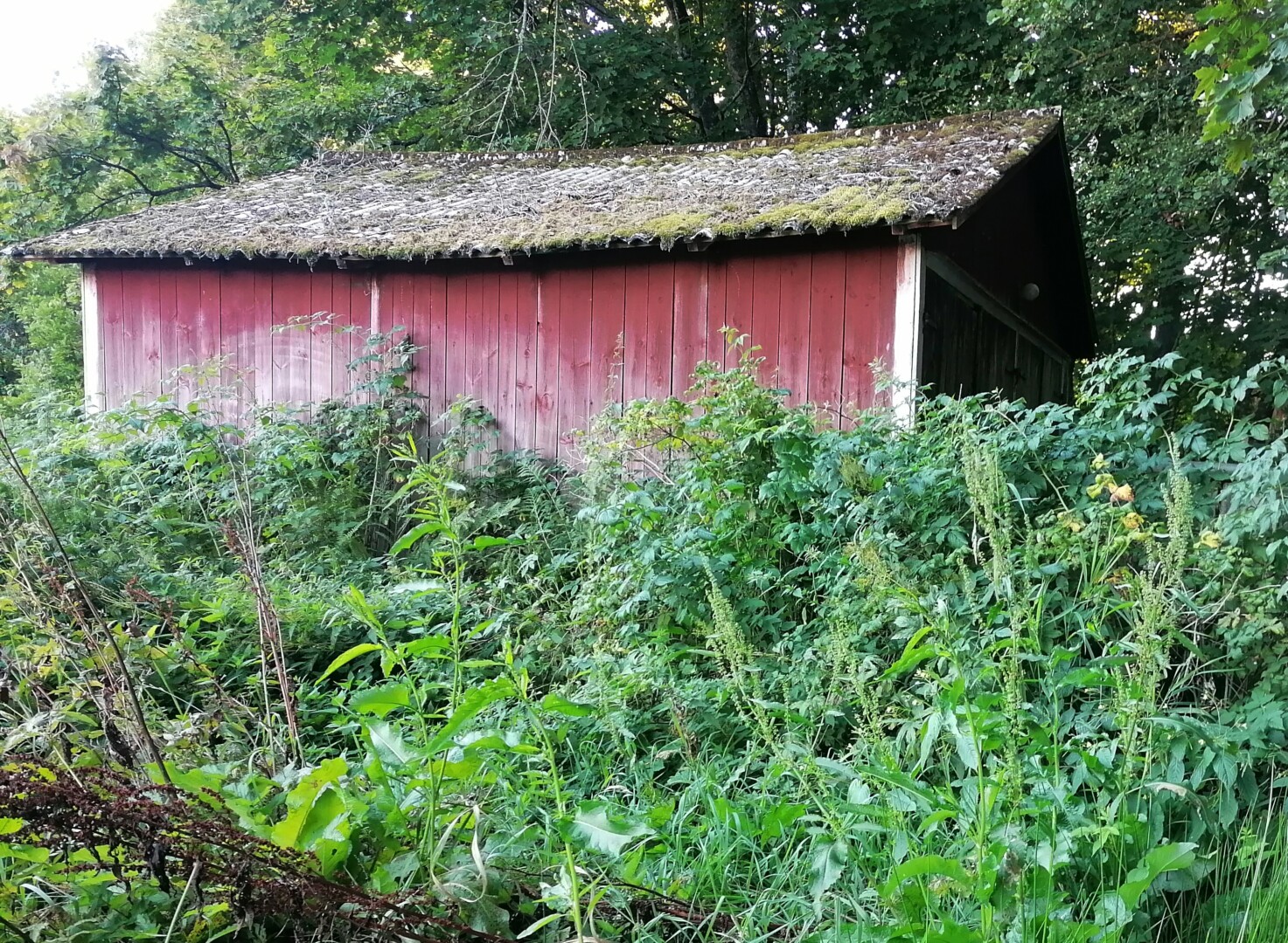

                    Här inne gömde sig den tillfälligt parkerade bilen.
                    IMG_20220922_221104

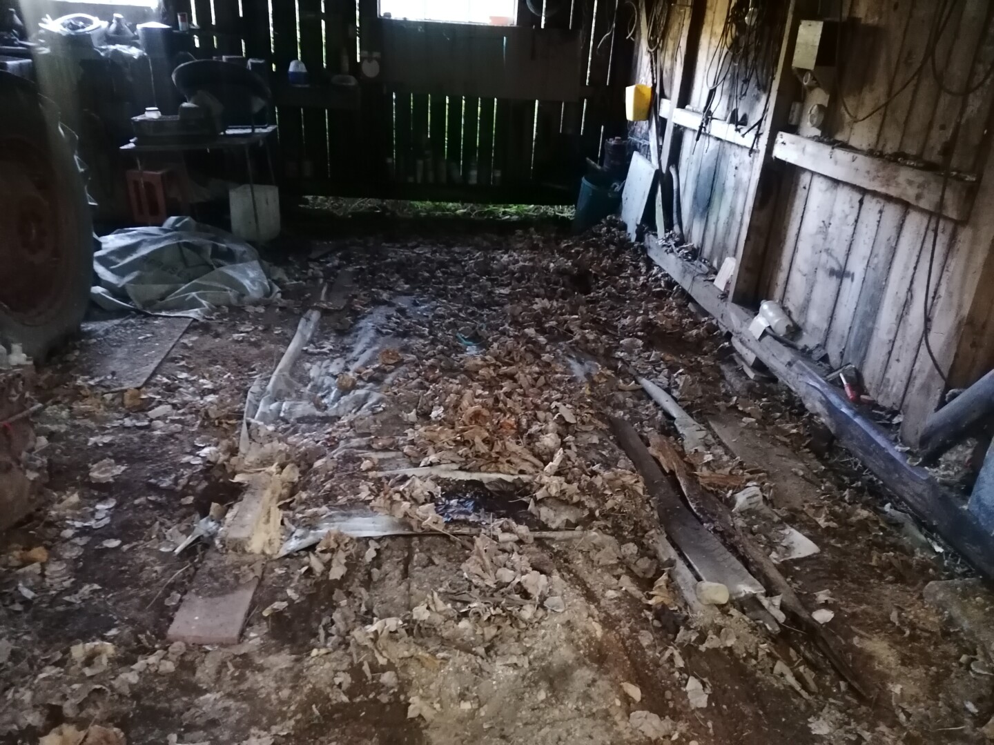

                    Efter sig lämnar hon rost på hög samt presenningen som tjänat som fuktskydd eller lövsamlare.
                    IMG_20220901_185355

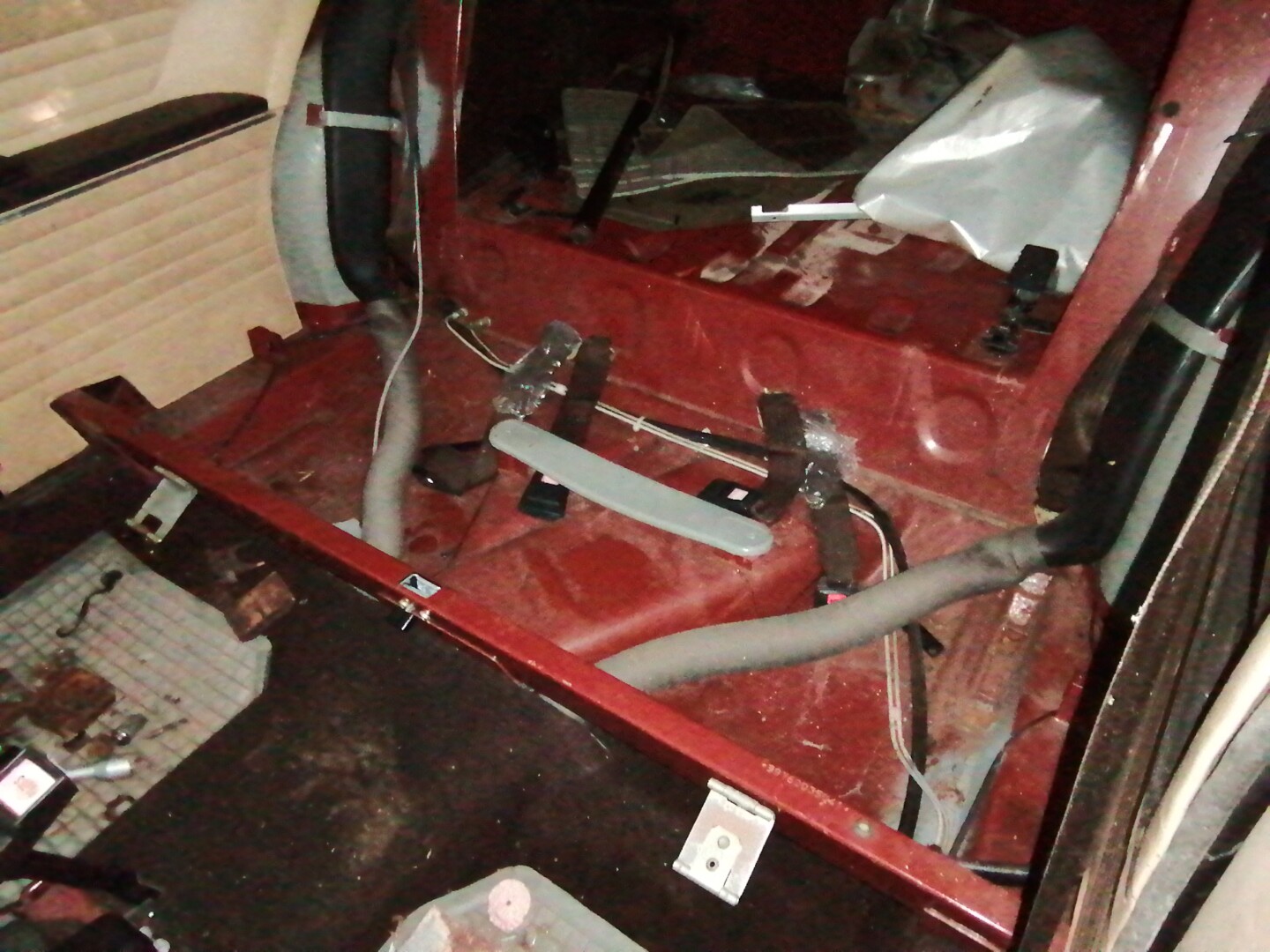

                            Det saknas lite grejer till insprutningen..
                            IMG_20220901_190150

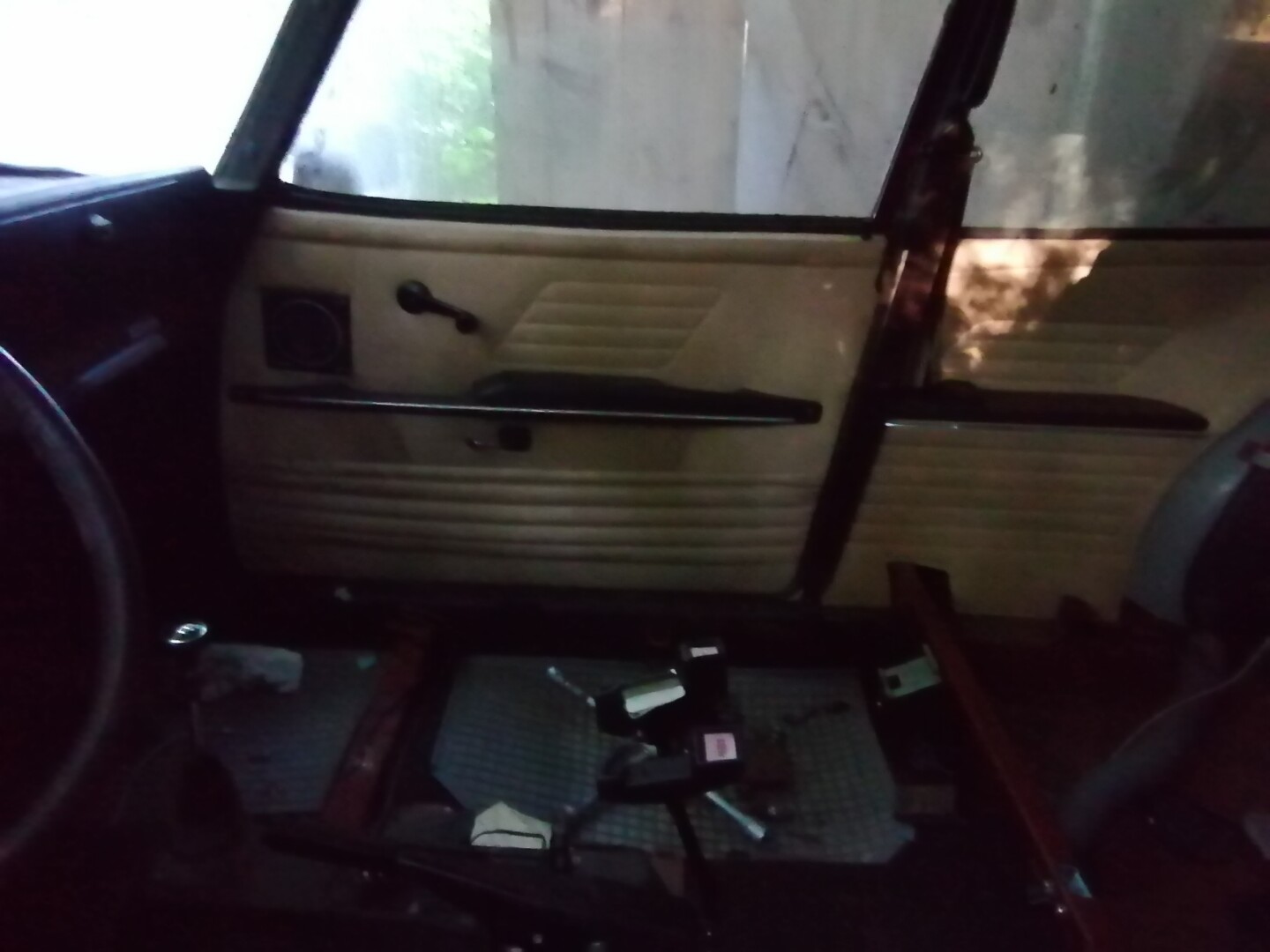

                            Interiören ska vara fin, sätena är förvarade inomhus men dessa har jag inte sett än.
                            IMG_20220901_185153
