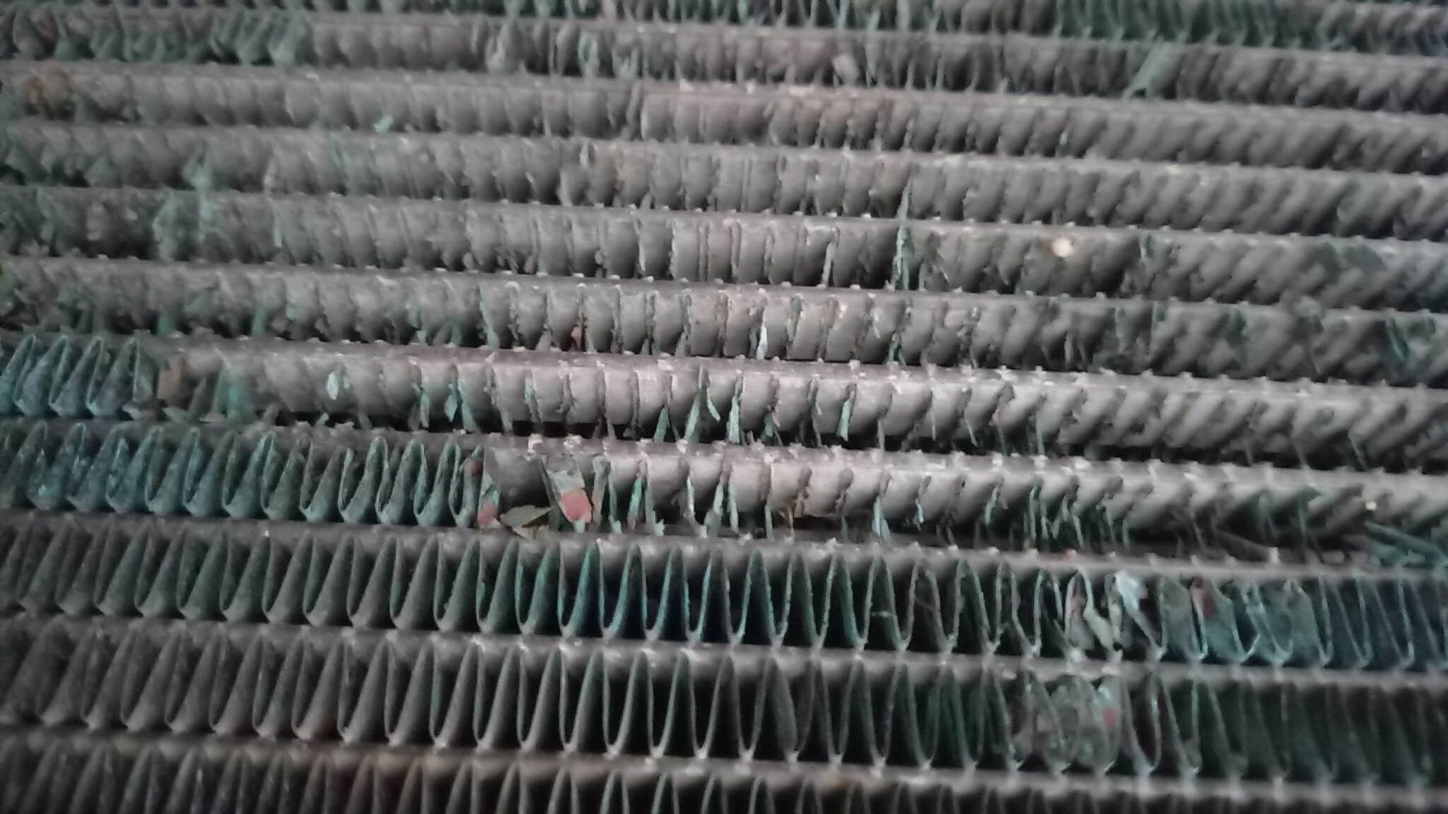

juni 27, 2024 kl. 20:34 #516190Hej. Hur ser kylaren ut? Du vet väl om att klubbens reservdelsförsäljning har nya kylare till 99 i sortimentet nu. Mvh Bengt

Kylaren verkar också hel, men däremot kan det vara läge att byta kylarvätska. En konstig grej är att när jag köpte bilen för 4 år sedan fick jag alltid fylla på expansionskärlet, men nu har nivån hållit sig i flera månader. Det kanske är termostaten eller en igensatt kylarslang då? Jag har inte gjort något åt det tidigare läckaget, det verkar ha ”löst sig självt” men det är nog ett tecken på att kylningen inte fungerar som den skall isåfall.

Har kollat kylaren, topplockspackningen, termostaten och förgasaren. Det räckte med att spola ur kylsystemet och få det rent, kylarvätskan var brun så det var hög tid att byta den! Jag har också justerat förgasaren lite, tomgången var för låg och motorn gick för fett när den blev varm. Problemet var att när motorn blev varm (främst vid tomgångskörning) kunde inte kylaren hålla den kall och då surade den igen när den gick fett.
