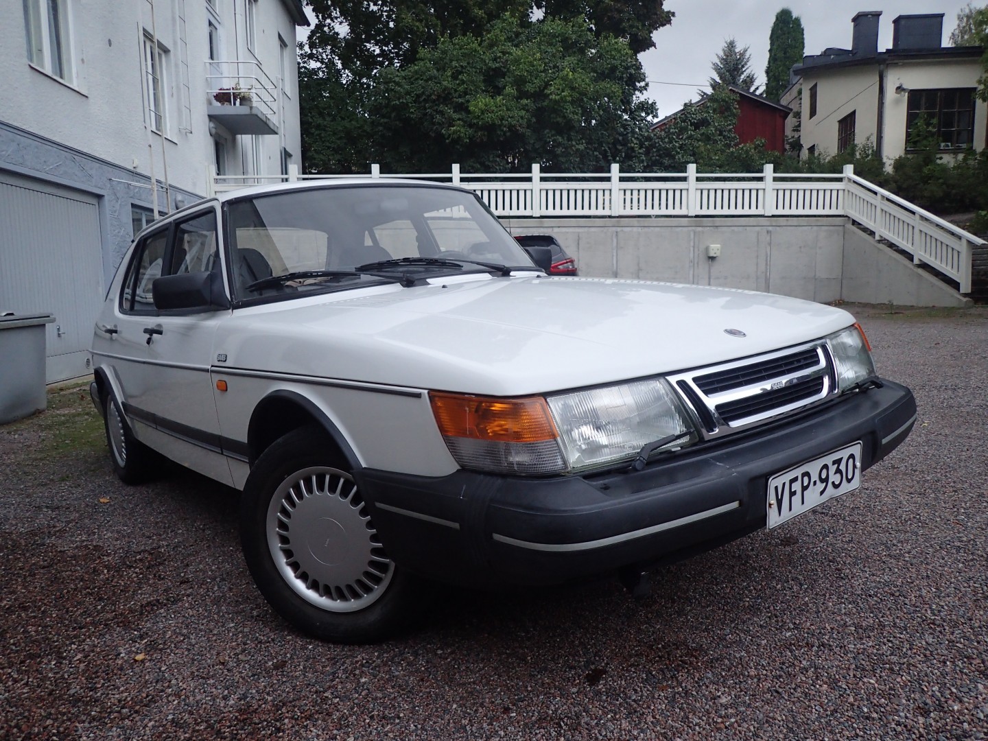

                  juli 27, 2023 kl. 07:48 #509243
                  Hej! Lite gammal tråd, men jag gissar här i bilden ser du exempel på hur dom ser ut. Jag har just frågat offert på dessa, ser intressanta ut.
