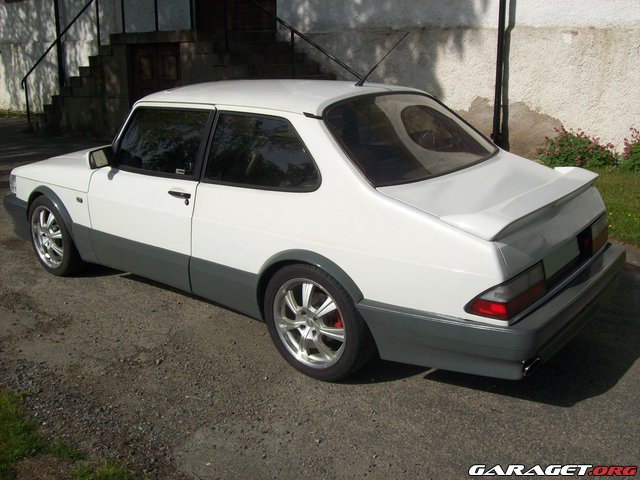

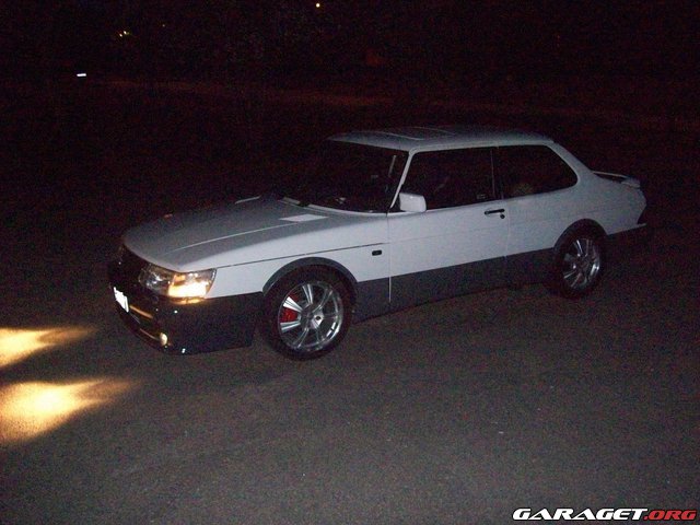

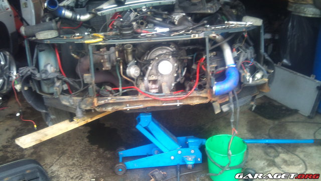

Inköpsdagen
Hade ihop den i framhjulsdrivet urförande:
Sen kom 4krafs funderingarna in och nu ser den ut ungefär såhär
Finns massor av bilder på min sida på garaget.org

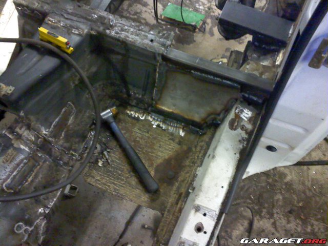

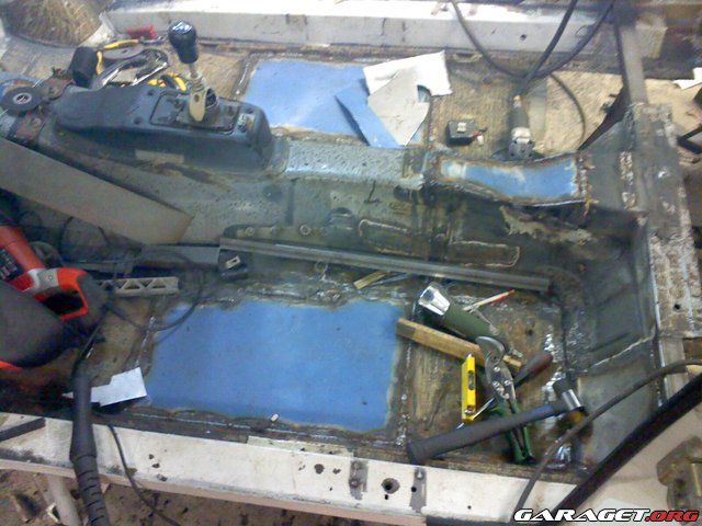

Nja har inte gjort så mycket på 4krafs bilen men skaffat en del, delar. De spårar ur hela tiden ju längre de inte byggs på den

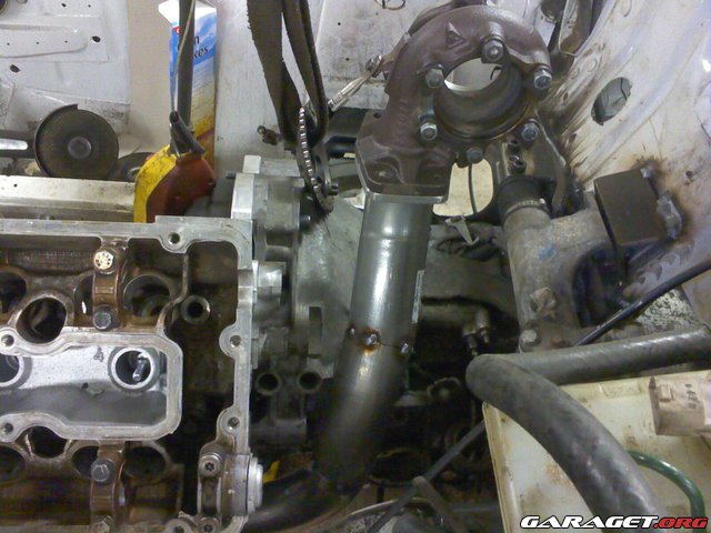

Har köpt coilovers fram, komplett trionic 7 elhärva med allt som behövs, för att köra på trionic 7. Har ändrat mig angående motor, ska försöka knöla ner en b234 istället för en b202.
De blir inte bra med en b202 som sitter mitt i bilen, sen lutar den ju mot förarsidan, kanske obra för vilktfördelningen.
De är inte så många som har en raksställd b234 i og 900 så de känns extra sporrande.Trionic 7 är inte så standalone som trionic 5 är som man kan köra bara de får sina givare och spänningsmatningarna. Trionic 7 har ju stöldskyddet sammanbakat med motorstyrningen t.ex. Sen är det ett canbus system va de nu för med sig. Men trionic 7 går att styra motorn mera exakt och så en riktig biopower funktion. Kör min gröna og900 med trionic 5 och etanol och de går ju bara att köra e85 och inte bensin om man skulle vilja det.
